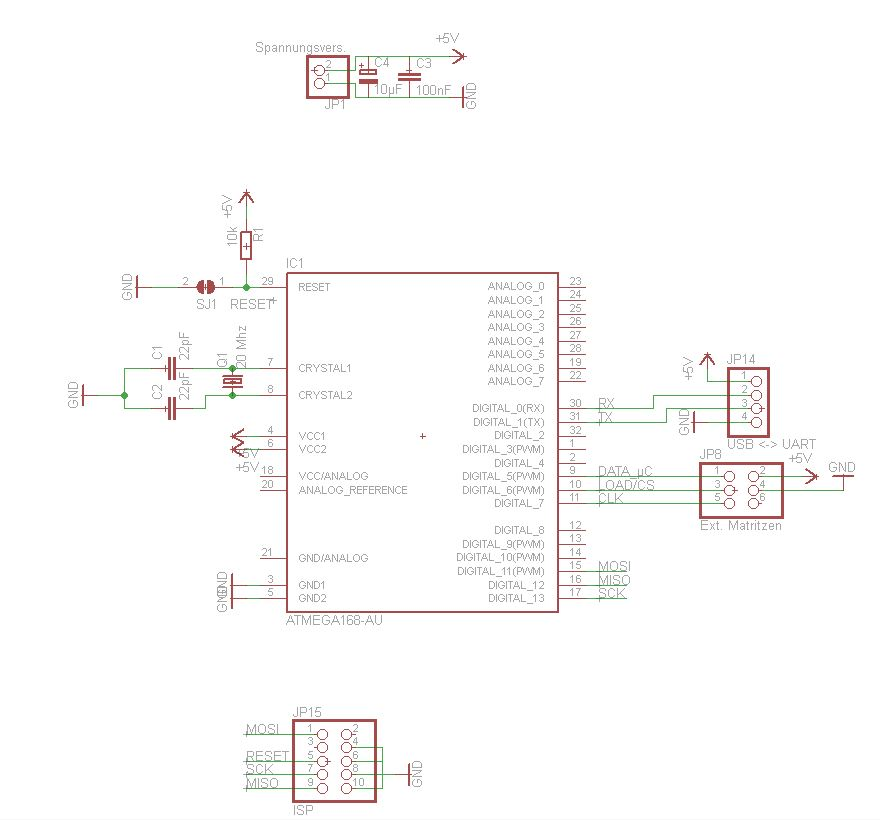

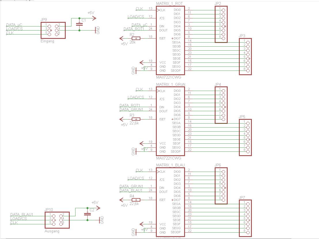

von Killerawft (Gast)
Hier ist der Schaltplan. Allerdings habe ich die Pins von oft SPI auf
Hardware SPI umgelötet. Der rest ist so geblieben. DIe Munis pole der
LeD's habe ich an die Zeilen gesteckt und die Plus pole an die Spalten.

von dummy (Gast)
>ich sehe leider nichts.
Ich schon. AVCC und AGND sind am uC nicht angeschlossen.
Das ist schon mal nicht erlaubt.
Bei Matrize gibt es zwei Abblockkondensatoren für
drei ICs. Da fehlt ja schon mal einer. Und ich gehe
davon aus das die beiden vorhandenen Cs mit Sicherheit
schlecht platziert sind.
Ich habe jetzt die AVCC und AGND mit vcc und gnd verbunden und 2
Kondensatoren an 2 IC'S direkt an Vcc zu GND gelötet, da ich nur noch 2
hier rum liegen hatte udn habe dann auch nur 3 IC's angeschlossen.
Jedoch zeigt sich das gleiche bild wie vorher. Es leuchten alle LED's
bunt.
Für die Leute, die kein Eagle haben, habe ich meinen Schaltplan nochmal
als Bild angehängt.
In der Zwischenzeit war ich bei Conrad und habe noch ein paar 100nF
keramik kondensatoren gekauft und die an die Vcc pins der restlichen
IC's gelötet. Dann habe ich das ganze wieder in betrieb genommen und
wieder sind alle led's nur bunt am leuchten.
Ist es vielleicht notwendig den SPI Bus zu terminireren oder Pull down
widerstände o.ä. ein zu löten? Vom µC bis zum letzten IC sind es ca 30cm
Leitungsweg.

von Peter D. (peda)
Durch das Multiplexen fließen sehr hohe Impulsströme. Man sollte eine
GND-Plane verwenden.
Auch sollte ein >=100µF auf das Board und natürlich die obligatorischen
100nF Pillen an jeden IC nahe VCC.
