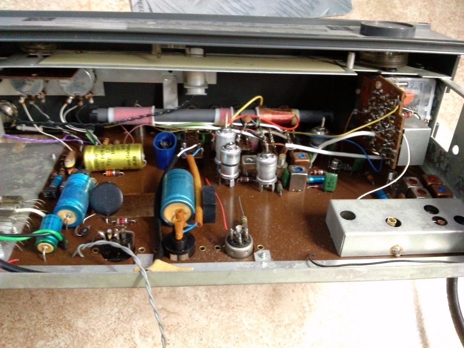

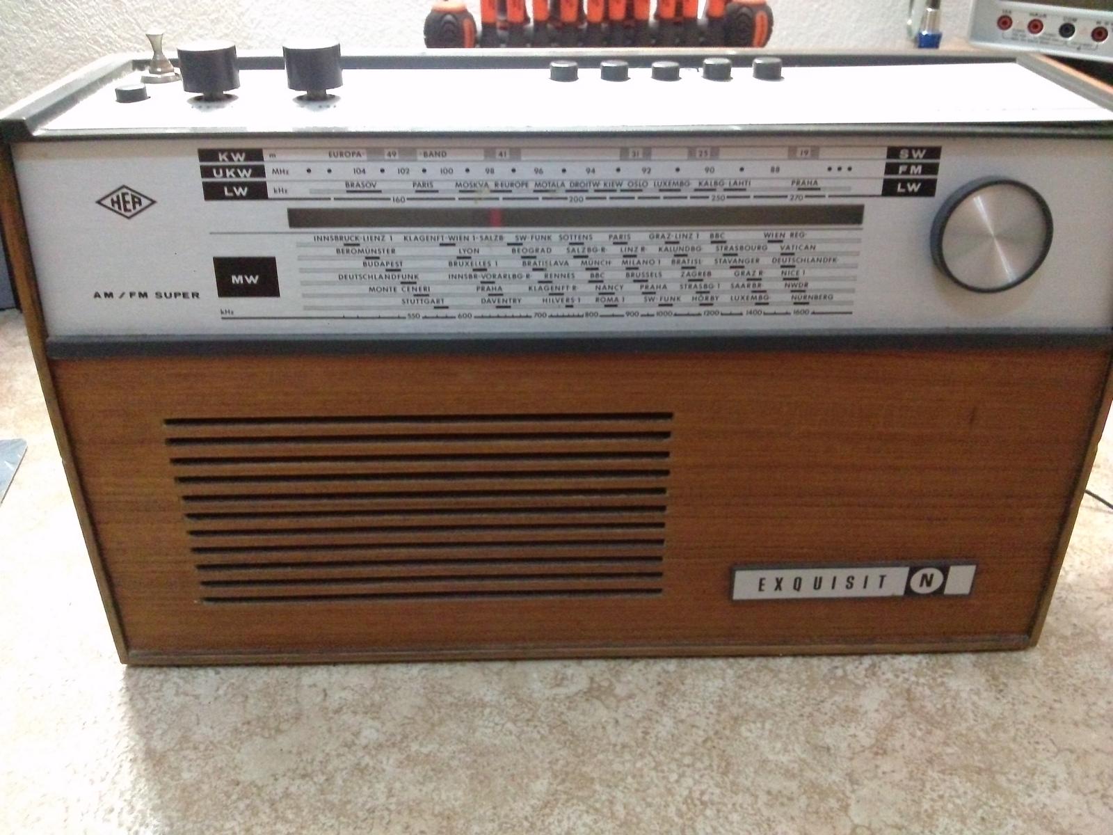

Hallo ich habe ein älteres Radio das nach dem Einschalten nur brummt. Dreht man die Lautstärke rauf wird das Brummen lauter. Ich kenne mich mit Radios leider überhaupt nicht aus kann mir jemand helfen woran das liegen könnte?
Vielleicht ist ein Elko kaput. Dadurch wird die gleichgerichtete Spannung nicht mehr richtig gesiebt und es brummt nur noch (50 oder 100 Herz Brumm). Grade bei alten Geräten sind Elkos der erste Verdachtsmoment. einfach mal die Elkos durchmessen oder direkt tauschen.
Auf dem Bild sehe ich jetzt auch nicht soviele Elkos. Da dürfte es einfach sein die mal eben zu wechseln
Ich habe die drei blauen und den goldenen großen gewechselt soll ich die kleinen auch wechseln sind ja meistens die großen?

Ma X. schrieb: > Er hat keine TA Taste und funktioniert mit Netzspannung. Hmmm und wozu sind dann die DIN Buchsen da?, auf dem mittleren Bild sehe ich mindestens 2 Extern Anschlüsse... Was für ein Netzteil ist das ?, ein Stecker Netzteil??, Polung OK?

Es könnte an der Gegenkopplung im NF-Verstärker liegen. Interessant wäre, die 330Ω-Widerstände R45-R46 und C45 zu überprüfen. Wenn C45 austrocknet oder einer der beiden Widerstände kaputt ist, funktioniert die nit mehr und der Verstärker könnte beim kleinsten Signal schwingen. Bei dem Alter und der Bauform könnten die Widerstände aus Kohle-Preßlingen bestehen. Dieser Typ kann schon mal kaputtgehen.

Ma X. schrieb: > Ich kenne mich mit Radios leider überhaupt nicht aus kann mir jemand > helfen woran das liegen könnte? Ich las hier noch nichts über die Möglichkeit, daß auch Ge-Transistoren mit den Jahren Störenfriede werden können. Anders als Si-Transistoren, die nicht so bald altern. Es liegt nahe, daß das Gerät Ge-Transistoren hat. 1965 war so die richtige Zeit dafür. Manche alte Ge-Transistoren aus meiner Sammlung sind ebenfalls unbrauchbar geworden, alleine nur durch Lagerung. Sie wurden meistens etwas selbstleitend, und der Basisstrom hat immer weniger Steuerungseinfluß. Unser Kofferradio aus den 1960-ern brummte nur noch, wenn es im Sommer eine Weile in der Sonne stand. Auch die Ge-Transistoren. Nach Abkühlung geht es wieder, keine bleibenden Schäden. Aus den 1970-er Jahren habe ich aktuell noch viele Elkos z.B. fürs Steckbrett in Gebrauch, keine Kapazitätsverluste, damals aus Kofferradios und Konsumgeräten geschlachtet. Diese Bauteile sind soooo schnell auch nicht defekt, und dann auch nicht generell alle im Gerät.
Helge A. schrieb: > Wenn C45 > austrocknet oder einer der beiden Widerstände kaputt ist, funktioniert > die nit mehr und der Verstärker könnte beim kleinsten Signal schwingen. Die Ge-Transis haben eine so geringe Grenzfrequenz, da schwingt nichts. Helge A. schrieb: > Bei dem Alter und der Bauform könnten die Widerstände aus > Kohle-Preßlingen bestehen. Dieser Typ kann schon mal kaputtgehen. So alt ist das Radio nun auch wieder nicht!
