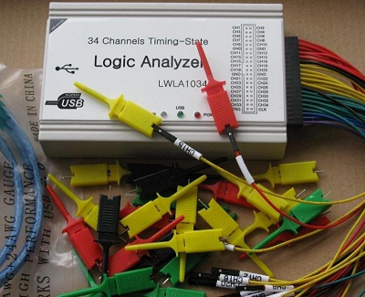

Zum Thema Logikanalysator ist ja schon viel geschrieben worden. Nun gibt es aus China, Finnland oder Deutschland dieses Gerät LWLA1034: http://www.ebay.de/itm/34CH-USB-125MHz-PC-Logic-Analyzer-34-channels-support-I2C-SPI-UART-and-PWM-/281328283279 http://www.ebay.de/itm/34CH-USB-125MHz-PC-Logic-Analyzer-34-channels-support-I2C-SPI-UART-and-PWM-/111335209130 http://www.ebay.de/itm/USB-Logic-Analyzer-34-Channels-124MHz-/331155858136 Dem Text nach ist da + Eingangswiderstand: 100kΩ + Pegel 0~5V + Stateanalyse + I2C SPI UART und PWM + 34 Kanäle + 12 bzw. 4 Klemmen + tiefer Speicher 256Kbit + USB-Versorgung + Datendarstellung gruppenweise HEX,OCD,DEC 3 Bausteine sollen verbaut sein: + CY7C68013A (usb interface) + EP2C5T208(FPGA) + CY7C1361(DRAM 256M) Kennt jemand dieses Teil aus eigener Anwendung?
Das scheint die Quadratur des Salea 8-Bit LA zu sein - zumindest was das PC-seitige Interface(Cypress) betrifft. Beitrag "10 Euro Logikanalyzer" Dieses Teil scheint relativ neu zu sein. > + tiefer Speicher 256Kbit Da USB 2.0 nicht in der Lage ist, diese Datenmengen bei 125 MHz Samplerate nicht "live" zu übertragen, verwendet dieser LA einen Puffer mit 256kB pro Samplevorgang. Würde mir allerdings nicht reichen. Mit USB 3.0 wäre das evtl. möglich.

Patrick schrieb: > Ich hab mal den Menschen getroffen, der die sigrok-Unterstützung > programmiert hat. Das war ich. :) Zu dem LWLA1034 kann ich sagen, dass das Teil für den Preis echt super ist. Der (chinesische) Entwickler hat uns sogar erlaubt, die FPGA-Firmware mit sigrok auszuliefern. Hauptnachteil gegenüber professionellen Geräten dürfte sein, dass die Low/High-Schwelle nicht einstellbar ist und man auch nichts außerhalb von 0 bis 5V anschließen sollte. Das Teil funktioniert aber problemlos für sowohl 3,3V als auch 5V-Ausgänge. Was das Aufnehmen von langsamen Signalen angeht: Der LWLA1034 benutzt eine Form von RLE-Komprimierung. D.h. es ist möglich, sehr lange Aufnahmen von sich nur selten ändernden Signalen zu machen und dabei trotzdem gute Zeitauflösung zu bekommen. Aber selbst für sich schnell ändernde Signal hat das Teil deutlich mehr Speicher als der um einiges teurere Intronix. Übrigens ist die Speichertiefe 256k x 36 bit, d.h. der LWLA1034 kann 256k Samples von allen Kanälen intern speichern. (Die Kompressionsmethode nutzt die zwei zusätzlichen Bits so, dass mindestens 256k Samples selbst im Worst case garantiert sind.) Streaming ist allerdings nicht möglich; man ist also stets auf diesen Puffer beschränkt. Für meine Anwendungen hat das jedoch immer ausgereicht.
Ich bin mit dem Billigteil sehr zufrieden. Hier hab ich mal ein kurzes Review geschrieben: http://www.wolfgangrobel.de/electronics/lwla1034.htm

Hallo, hat hier jemand den LA mit sigrok/puleview unter Linux am laufen? Bei mir wird das Gerät erkannt, Bitstream wird ins FPGA geladen aber danach geht nix mehr. Das passiert wenn ich in Pulseview auf "Run" klicke:

Hallo, ich hänge mich hier mal an, da mein heute eingetroffener LWLA1034 nicht funktioniert. Das Gerät ist per USB 2.0 angebunden, das verwendete USB-Kabel stammt von meinem Drucker und ist definitiv in Ordnung. Sobald das Kabel verbunden ist leuchten die LEDs "Power" und "Status" durchgängig rot und die LED "USB" durchgängig grün. Sigrock und Pulseview (Nightly) sind installiert, WinUSB-Treiber ist ebenfalls installiert. Starte ich nun Pulseview so erhalte ich die Fehlermeldung "generic/unspecified error - Failed to Select Device". Das Gerät scheint allerdings vorhanden zu sein, da es sich mit dem Sigrok-Client finden lässt:
