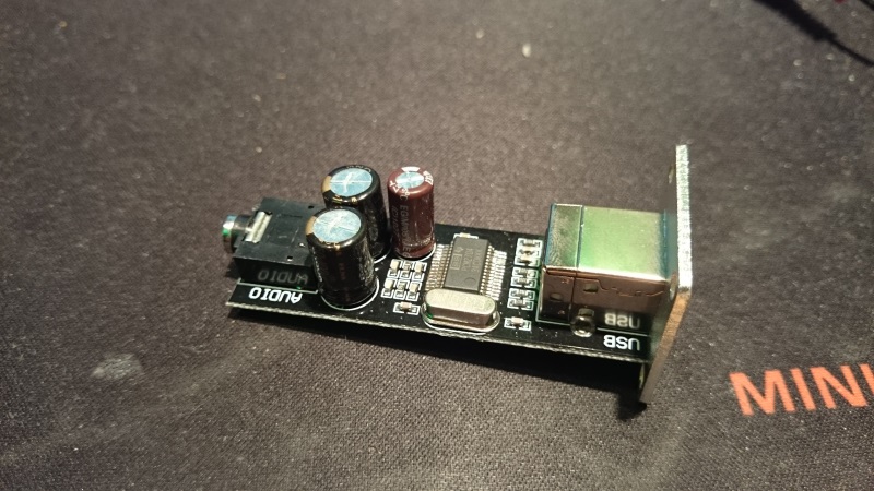

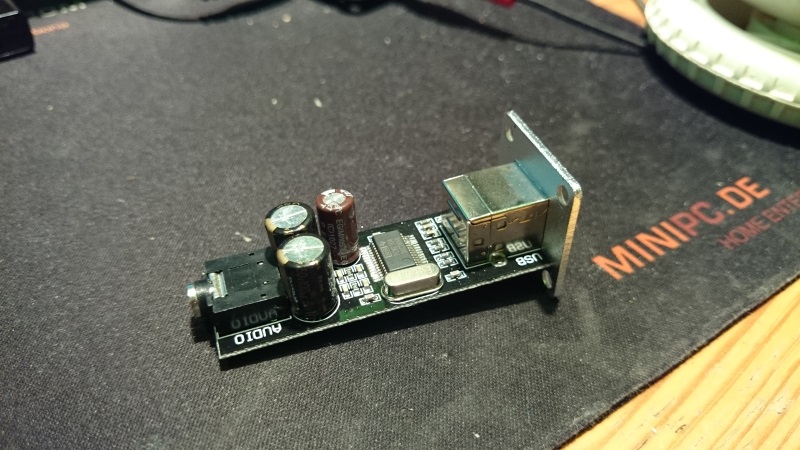

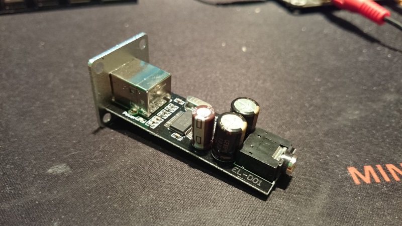

Alternativ: Was taugen denn die üblichen USB-DACs im unteren
Preissegment? (Wobei mir ne Soundkarte schon lieber wäre, brauche
Mikrofon bzw. Line-In für Messungen)
Um auch mal Low-Budget-Lösungen in Betracht zu ziehen, was ist denn vom
PCM2704 zu halten? Da gibts schon Fertiglösungen für 10€ in der Bucht
(http://www.ebay.de/itm/191168663297).

von 900ss (900ss)
Ich hab mir das Teil mal gegönnt vor ein paar Monaten. Ich war
überrascht. Ich hab das an einen Raspberry Pi geklemmt, weil dessen
analog Audio out das Grauen ist. Damit ging es überraschend gut.
Meßtechnisch weiß ich nichts, aber es ist gut genug zum Musik hören.

von Paul H. (powl)
So, hier sind die Bilder. Ziemlich minimalistisch aufgebaut, das Ding.
Und man kann damit dem PC beim rechnen zuhören ;-)

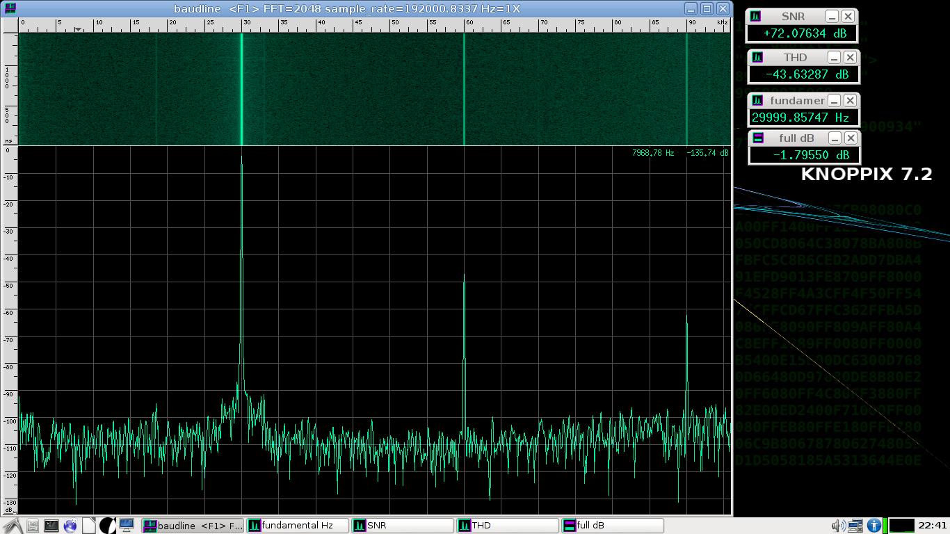

von Rowu (Gast)
Hab mir mal eine E-mu204 zugelegt.
24Bit/192k. Läuft mit knoppix 7.2 und Baudline.
Win7/8 hatte ich Probleme mit dem Treiber.
Geht etwas über 90khz bei 192k, siehe Bild.
30khz Sinus vom R&S SMDH.
von J. S. (engineer) Benutzerseite
Das ist auf den ersten Blick ganz nett, allerdings stellt eine deartige
Bandbreite entgegen dem ersten Eindruck kein Vorteil dar. Aufgrund der
beschränkten Steilheit von AA-Filtern am Eingang im Fall von Aufnahmen
sowie der grundsätzlichen Problematik der diskreten Signalerzeugung ist
ein optimales AA-Filter am Ausgang unerlässlich, wenn man mit
entsprechenden Abtastfrequenzen arbeiten möchte. Üblicherweise haben
diese 3dB-Grenzfrequenzen von 22-25kHz und somit zwar flach abfallende
Flanken aber im Bereich von Fs/2 eine ausreichend hohe Dämpfung im
Soppband.
Was mich konkret an Deiner Grafik irritiert:
Wenn das die Aufnahme eines Sinussignals am Eingang sein soll(te ?) dann
hätte ich einen Signal-Peak und nicht noch weitere auf der
offensichtlich jeweils doppelten Frequenz erwartet.

von Rowu (Gast)
Die doppelte und dreifache Frequenz sind die Oberwellen.
Der Generator hat nur um die 40-50db Oberwellenabstand.
Dann ist das aber sind das, was ich einen Sinusgenerator nennen würde.
Mit einem WAVE-Programm liesse sich sowas in Software machen und mit
einer guten Soundkarte in wenigstens 80dB THDN auch ausgeben.
Es lohnt sich, mit seinem System mal so einen Lopp zu machen, d.h. die
selbst erteugte Welle auch einzulesen. Dann weiss man, was das
Recordingsystem kann.
Und diesbezüglich ist mein uralter 16-Bit-TASCAM sogar noch besser, als
das meiste, was einem heute als 24/96-Supersystem untergejubelt wird.

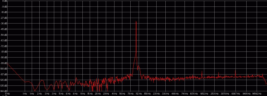

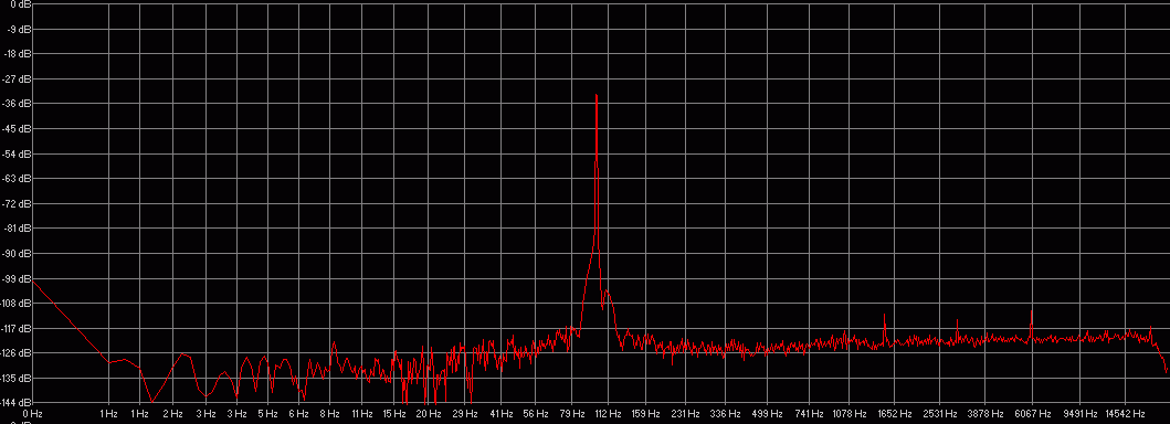

Mit Bezug zu dieser Grafik:
Beitrag "Re: Suche Soundkarte / USB-DAC mit guter Qualität"
habe ich einen Loop meiner uralten Prodif von 1999 aufgenommen:
Enthalten ist ein Sinussignal von 100Hz mit einer Amplitude von -24
dBfs, wie es anteilig von z.B. dem Grundton eines Cellos eines voll
ausgepegelten Streichquartetts kommen könnte, sowie das Analograuschen,
das der Ausgang produziert und das, das der Eingang addiert.
Die Rückkopplung erfolgte symmetrisch mit -10dB Studiopegel, also fehlen
nach meiner Rechnung 4dB am Signal zu Normal 0dB. So jedenfalls käme das
pegelmässig jedenfalls auf die CD von daher wäen das sozusehen absolute
Lautstärken.
Oberwellen erkenne ich keine, das Signal ist bis 100dB sauber. Was also
auf die 16 Bit CD kommt, wäre perfekt.
Die kleinen Spitzen rechts scheinen 1500,3000,6000 Hz zu sein, von denen
ich momentan nicht sagen kann, was da eingefangen wurde. Das Kabel hatte
10m, wie ein Mikrokabel.
Vielleicht ist es auch so ein Tonstudiostörton wie der hier:
Beitrag "Tonstudio - Spannung auf Schutz- und Neutralleiter"
