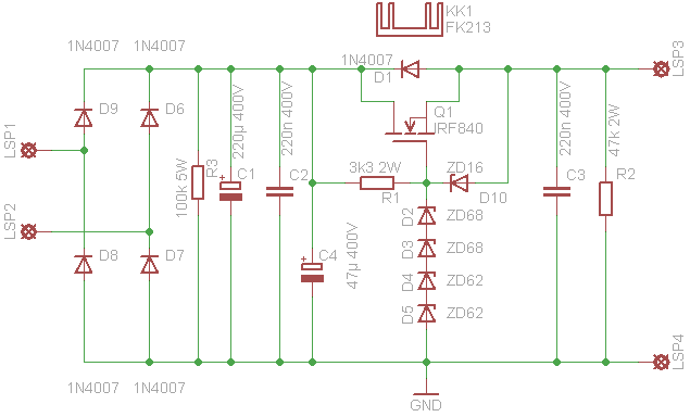

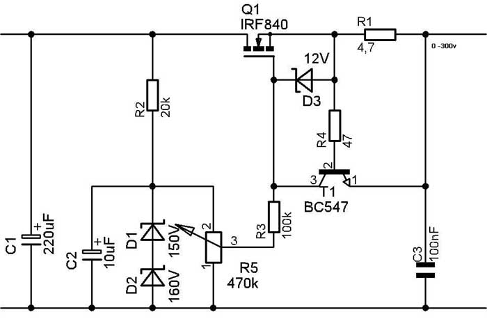

Für meinen Röhrenverstärker verwende ich einen 65VA 230V
Trenntransformator.
Für die Anodenspannung benötige ich 250V. Der Strom liegt mit Reserve
bei etwa 100mA.
Im Internet bin ich auf folgende Schaltung gestoßen (Arme Leute
Netzteil):
http://www.andreadrian.de/roehrenverstaerker/
Wie kann die Schaltung funktionieren, wenn der Tip122 nur eine Vce von
100V hat?
Ich habe mich nach einem anderen Transistor umgesehen und den Tip162
gefunden. Laut SOA kann ich bei einer Vce von 325V aber nur etwa 0,03A
ziehen.
Verstehe ich das richtig, dass wenn ich den Transistor durch einen
IRF840 ersetze, Vgs auf einen Wert <20V begrenzen muss?
Edit: C4 gehört natürlich hinter R1... Es ist schon spät. ;-)
von MaWin (Gast)
> 100V hat?
Da die Spannung an C1 nie mehr als 100V grösser ist als die 250V die
rauskommen sollten.
Allerdings gehen solche knapp auf Kante genähten Designs kaputt, wenn
nur mal ein kurzzeitiger Kurzschluss am Ausgang auftritt, beispielsweise
ein selbstheilender Schluss des Stützkondensators C3
Prinzipiell sollte man die Anodenspannung bei Röhrenverstärkern erst
einschalten, wenn die Kathoden schon gut glühen.

von Ralph B. (rberres)
Im Kurzschlussfalle geht das Netzteil sowieso kaputt. Egal, ob der
Transistor die komplette Oberspannung aushält oder nicht, und ob sie die
dann entstehende Verlustleistung abführen kann, oder nicht.
Man hat zwar versucht mit der 16V Zenerdiode eine Art Strombegrenzung zu
realisieren, doch der Kurzschlussstrom stellt sich mehr oder weniger
zufällig ein. Abhängig von der Abschnürspannung des Transistors, der
Steilheit des Transistors und der tatsächlichen Spannung der 16V
Zenerdiode.
Diese Art von Strombegrenzung ist einfach Murks.
Ralph Berres
von ArnoR (Gast)
Ja wäre es, wenn es denn eine wäre. Es ist eine Begrenzung der Ugs:
Eine Strombegrenzung würde ich auch vorsehen.

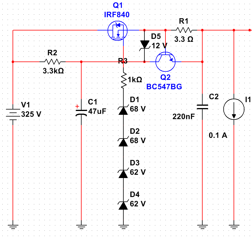

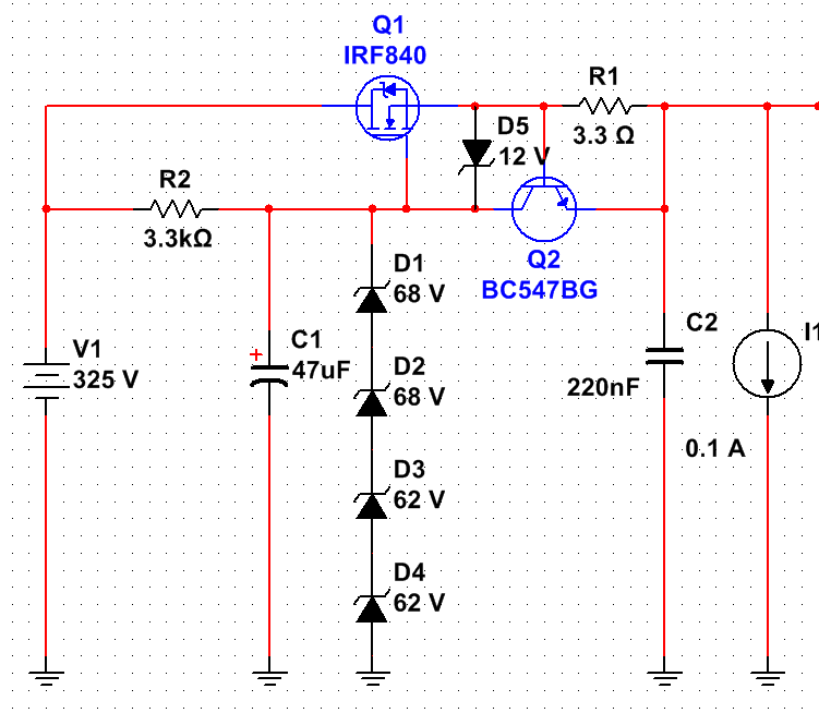

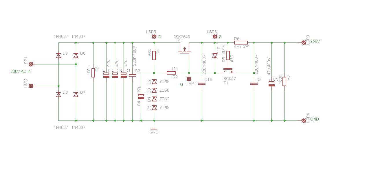

von Luca E. (derlucae98)
Danke für die Antworten.
Ich habe die Schaltung entsprechend abgeändert. Vor den Gleichrichter
packe ich dann noch eine mittelträge 0,25A Sicherung.
An dem Mosfet fallen ca. 7,5W ab. Wenn ich einen Kühlkörper mit 4,6K/W
benutze, wird dieser etwa 70° warm.
Da Ich das Gehäuse aus Platinenmaterial bauen werde, könnte Ich ja auch
die Bodenplatte als KK benutzen. Allerdings nur mit einem isolierten
TO-220 Gehäuse.
Auf die Schnelle habe ich den 2SK2645 gefunden.
https://cdn-reichelt.de/documents/datenblatt/A100/2SK2645%23FU.pdf
von ArnoR (Gast)
Geändert ja, richtig ist die aber nicht. Bei einem Ausgangskurzschluss
müsste Q2 den C1 schlagartig entladen, um Q1 abzuregeln bzw. eine zu
hohe Gate-Source-Spannung zu verhindern. Das wird so nicht
funktionieren. Die Schaltung braucht noch einen Widerstand zwischen
Kathode D1 und Gate Q1.
von Tom K. (ez81)
Ein CRC-Filter mit 220µ + 750R + 220µ käme auf 30mVpp Restwelligkeit und
wäre kurzschlussfest bis die Sicherung der Trafosekundärwicklung
durchbrennt. Macht man daraus noch CRCRC mit je 220µ und 370R, ist man
bei 1mV. Die 7.5W müssen sowieso verheizt werden, ein Mosfet ist nicht
effizienter.

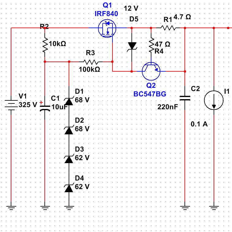

Den Widerstand habe ich hinzugefügt, doch egal wie groß oder klein ich
ihn mache, die Ausgangsspannung steigt, zumindest in der Simulation,
immer auf ca. 320V.
Eine Frage steht noch offen:

von Michael B. (laberkopp)
Was willst du denn mit R3 ? Es bildet sich ein Spannungsteiler aus 325V
und 260V im Verhältnis 1:3.3, also ca. bei 275V quasi unstabilisiert.
von ArnoR (Gast)
Luca E. schrieb:
> Den Widerstand habe ich hinzugefügt...
Aber falsch. Richtig wäre es so wie in dieser Schaltung R3:
http://www.jogis-roehrenbude.de/Roehren-Geschichtliches/Roe-Pruefer/Stefans-Einfach-Pruefer/0-300v.jpg
Ah, jetzt funktioniert es.
Was kann man noch unternehmen, wenn die Schaltung schwingen sollte?
Das ist keine Regelschaltung mit Gegenkopplung, sondern nur ein
einfacher Sourcefolger (Drainschaltung), also sehr viel unkritischer als
"normale" Netzteilschaltungen mit OPV o.ä.. Dennoch kann der
Sourcefolger unter bestimmten Bedingungen instabil sein. Du hast dann im
Wesentlichen 2 Moglichkeiten das zu beeinflussen: 1. Die
Ausgangskapazität C2 vergrößern, oder 2. R3 vergrößern. Allerdings ist
R3 mMn jetzt viel zu groß, ich würde 10k nehmen.

Hallo nochmal,
Ich habe den Röhrenverstärker nun aufgebaut. Das Netzteil hatte beim
ersten Test geschwungen, ein weiterer Kondensator zwischen Source des
FETs und GND konnte das Schwingen beheben.

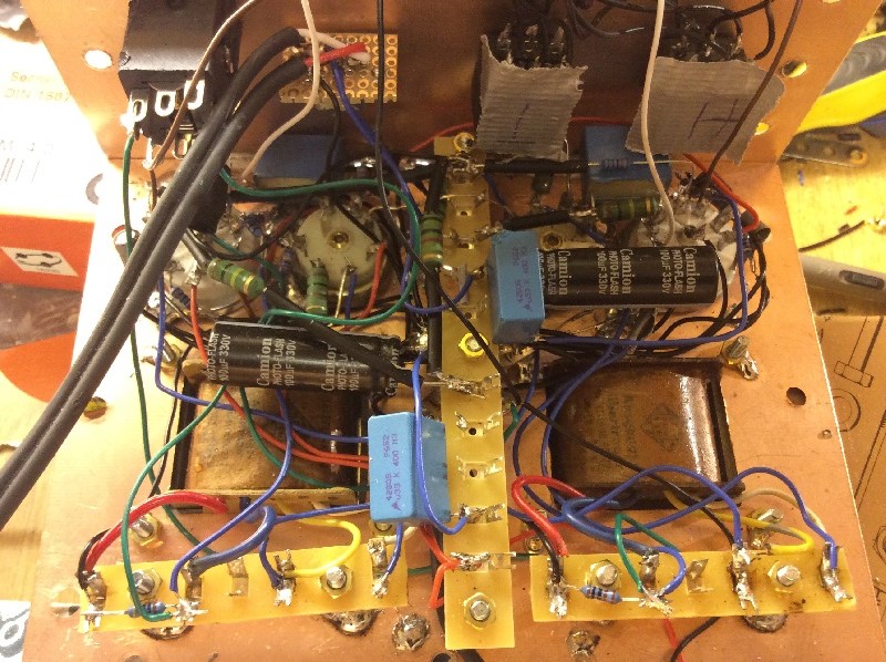

Bild vom Aufbau und der EL95-Schaltung wäre hilfreich zur Analyse.
Löte mal einen Schwingschutzwiderstand, 1K oder so, unmittelbar an
das Gate. ESD-Vorschriften beim Einbau des FET beachtet?
Vielleicht schwingt auch Dein Verstärker selbst hochfrequent.
Schaltung ist diese:
http://www.jogis-roehrenbude.de/Verstaerker/Verstaerker.htm, allerdings
mit anderer Netzteilschaltung. Der Kathodenwiderstand ist wie im Text
angegeben 330R.
Die Klangregelung ist aus einem "Radio RIM Bastelbuch" entnommen. Dort
verwende ich nur die linke Triode. Die Triode nach der Klangregelung ist
die aus dem EL95 Schaltplan.
Ja.
> Was sagt das Oszilloskop?
Die Versorgungsspannung ist absolut sauber. Die beiden Kanäle sind mit
einem RC-Glied (100R, 22µF) von einander entkoppelt. Dem Ausgang ist ein
50Hz Brumm überlagert. Dieser kommt wahrscheinlich von der Heizung (DC,
allerdings nicht "glatt" genug).
Ein Kanal hat eine geringere Amplitude als der andere. Das kommt
wahrscheinlich von dem niedrigeren Anodenstrom.
> das Gate.
Werde ich probieren.

Dein GND gefällt mir nicht. Alles an eine Öse löten.
Vom Gleichrichter zum Ladeko dann vom Ladeko zum GND.
Schließe mal das Gitter an GND und schau wie dann die Ströme
und Spannungen aussehen.

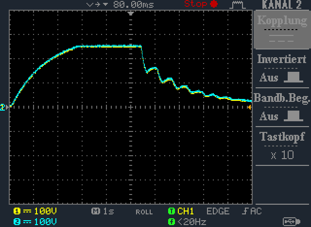

Ich habe jetzt mal einen 3k3 Widerstand direkt an das Gate des FETs
gelötet. Die Gegenkopplung habe ich entfernt.
Das Brummen kommt von der Heizung. Heize ich die Röhren mit dem
Labornetzteil, ist das Brummen fast weg. Der Restbrumm könnte eine
Masseschleife an der Kopfhörerausgangsbuchse sein. Diese ist nicht
isoliert montiert und hat Kontakt zur Massefläche und gleichzeitig über
ein Kabel zum Sternpunkt.
Anbei mal ein Oszibild von der Anodenspannung (nach der Modifikation).
Gezeigt ist das Einschalten und die Oszillation beim Ausschalten.
> Warum so niederohmig? Ist doch als Triode geschaltet. !!!
Welcher Wert wäre besser?
> Ach ja, Gegenkopplung weg und eine ECC82 als Treiber.
Ich habe nur 1 ECC82 da. Zum testen müsste ich den Sockel komplett
umlöten.
Der Anodenstrom bleibt gleich.
> Dem Gitter der EL95 kannst Du auch einen verpassen.
> zwischen g2 und a würde ich 470R empfehlen.
Werde ich Morgen mal machen.

von oldeurope O. (Gast)
Dann auch?
Leitungen verdrillen und mit Abstand zu den signalführenden
Teilen legen.
Heizspannung mit zwei 100R Widerständen Symmetrieren und an
ein definiertes Potential (GND) legen.

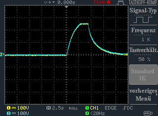

michael_ schrieb:
> Was hast du für einen Ausgangstransformator? 10KOhm?
11k Ohm.
> Dann auch?
Ich habe jetzt nochmal genauer nachgemessen. Vorher hatte ich beide
Kanäle einzeln getestet. Nun habe ich mal die Gitter beider Kanäle auf
GND gelegt mit folgendem Ergebnis (siehe Bild). Sobald ich eines der 4
Triodengitter von der Masse trenne, beginnt das ganze wieder zu
Schwingen.
Habe ich jetzt noch nicht gemacht, da mir dazu aktuell die Zeit fehlt.
Die Schwingung scheint aber von den Vorstufenröhren aus zu gehen. Das
auf GND legen der Gitter der EL95 hat keinen Einfluss auf die
Oszillation.
Edit: Bild vergessen...

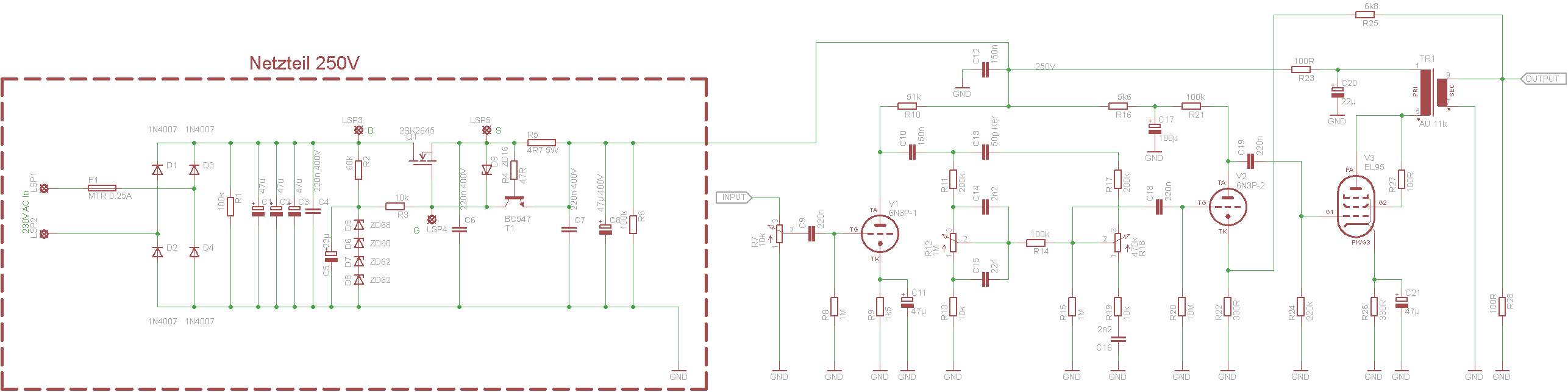

> Da müsste ich den Schaltplan komplett sehen,
> inclusive Siebkette.
R10 an C17
R20 = 1Meg
C18 = 22nF
Nebenbei:
R26 ist viel zu niederohmig für den Triodenbetrieb, hat aber nichts
mit dem Problem Anodenstromverkopplung zu tun.
C9 brauchtst Du gar nicht und für das Poti würde ich Dir 50K
empfehlen.
LG
old.
> R10 an C17
> R20 = 1Meg
> C18 = 22nF
Danke, werde ich Morgen mal testen.
folgendes habe ich nun verändert:
Die g2-Widerstände auf 440R erhöht, den EL95 einen Widerstand vors
Gitter gepackt, die Heizleitungen verdrillt und mit 2x 100R auf Masse
gelegt, C18 durch 22nF ersetzt (im Aufbau hier war garkein Kondensator,
den hatte ich wohl vergessen...), R20 gegen einen 1Meg Widerstand
ersetzt, R10 an C17 gepackt und C9 entfernt.
Die Oszillation beim Ausschalten ist nun weg.
Das Brummen jedoch noch nicht. So wie es aussieht streuen die Trafos in
die Ausgangsübertrager ein (Abstand Trafo zu AÜ (nur) 2cm). Die
schlechte Kabelführung im Gehäuse kann aber auch ein Grund dafür sein.
Immer wenn ich versuche die Kabel ordentlich zu verlegen gelingt es mir
nie so wirklich...
Jeep
Dann hast Du das Problem mit der
Anodenstromverkopplung gelöst.  :-)
Auch bei gezogener EL95?
Bei der Triodenschaltung kannst den
Übertrager auch weit weg am Lautsprecher
unterbringen.
Du hast Recht, kannst Du "vergessen".
Ist mir gar nicht aufgefallen.
C18 ist so sinnlos wie C9.
C10 = 100nF
C18 und R20 entfallen.
LG

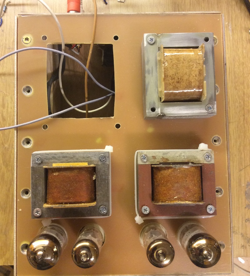

von Paul B. (paul_baumann)
Drehe die Übertrager um 90 Grad gegenüber dem Netztrafo.
(Oder umgekehrt, je nachdem, was einfacher geht)
MfG Paul

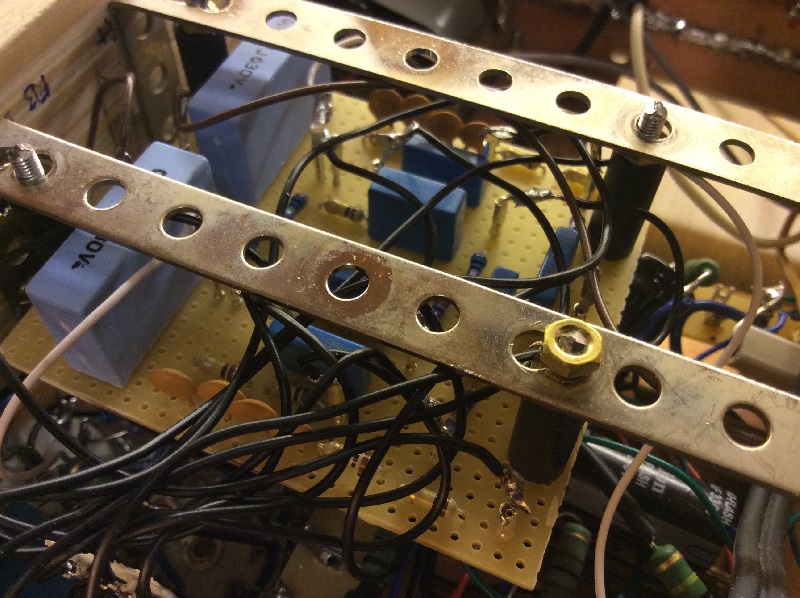

Anbei mal ein Bild von der Oberseite. Der Anodentrafo ist noch nicht
montiert.
So gesehen ist er ja schon um 90° gedreht.
Luca E. schrieb:
> Ja, auch bei gezogener EL95.
Dann ist es eine Einstreuung über das Magnetfeld vom Trafo.
Kann auch helfen den Trafo stehend zu montieren.
Auf minimalen Brumm drehen bei abgeschalteter Anodenspannung.
Und den Übertrager am Lautsprecher anzubringen kommt nicht in Frage?
LG
old.
Probiere ich morgen mal.
Luca E. schrieb:
> [...] Wird "nur" ein Kopfhörerverstärker. ;-)
Was mich allerdings verwundert: Das Brummen ist auf beiden Kanälen
gleich stark. Dann müsste doch der Brumm auf dem rechten Kanal stärker
sein, weil der Trafo näher an dem AÜ ist als an dem anderen.

Wahrscheinlich musst Du einen halben Meter weg vom Trafo um mit
diesen Übertragern Ruhe im Kopfhörer zu haben. Und dann gibt es
vielleicht noch andere Streufelder ...
Ich tendiere da eher zu etwas eisenlosem in Verbindung mit einem
hochohmigen Kopfhörer ...
Wenn Du das im Griff hast,
solltest Du das Poti am Eingang nur als Pegelvoreinsteller
verwenden und sekundärseitig oder vor dem Gitter der Endröhre
den L-Steller anbringen.
LG
old
Ja, deshalb werde ich das Netzteil samt Trafos jetzt in ein altes
ATX-Netzteilgehäuse bauen.
Die Verkabelung im Gehäuse werde ich auch nochmal überarbeiten.
Der Verstärker ist jetzt absolut ruhig. Kein Brummen, kein Rauschen,
absolute Stille.
