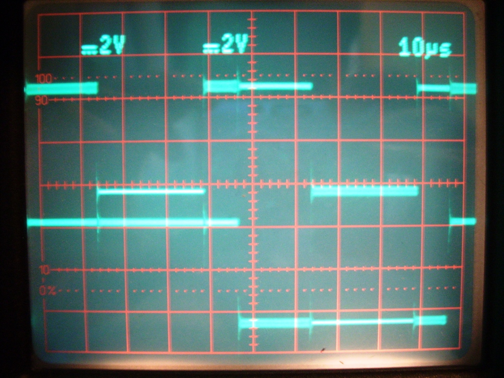

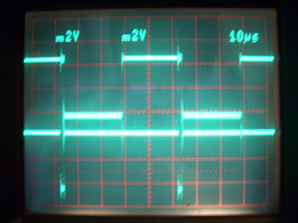

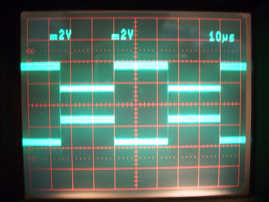

Ich habe versucht auch auf die Funktion mit den 1000 Takten einzugehen, die in der Main ist. Mein Lösungsansatz ist einfach die Messwerte so lange aufzusummiern / zu mitteln, wie die Main anderweitig beschäftigt ist. Falls dein Spannungsteiler sich nicht so schnell ändert, sollte das gehen, wenn nicht dann wars das halt... oder du lässt einfach ein paar Messwerte aus... Die ISRs jetzt noch in Assembler umschreiben wäre sicher auch eine Option. Ich hab dem C-Compiler vertraut, dass er bei so kurzen ISRs nicht zu viel Murks macht...
