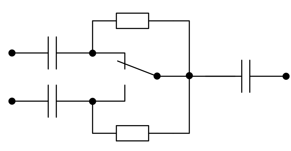

von Peter S. (psavr)
>Das liegt daran, daß beide Signale einen unterschiedlichen Momentanwert
>haben.
=> Das hört man nie und nimmer!
Ursache kann das prellen der Schalter sein und/oder unterschiedliche
DC-Offsets zwischen den Quellen.
Oft ist es besser, wenn man für alle Ein- und Ausgänge zum Schalter die
DC blockt (Längs-C) und über die Schalterkontakte einen hochohmigen
DC-Pfad legt (z.B. 1..10 MegaOhm)
zB. so...

D.h.: Grundsätzlich ist erstmal das zu entfernen, was schmerzfrei zu
entfernen geht: den DC-Offset, denn der Kram macht normalerweise die
richtig lauten und wirklich jeden störenden Knackser. Die einfachste
Schaltung dafür hat 'psavr' ja bereits geliefert. Und ich würde sehr
stark vermuten, daß dieser Ansatz das Problem der TO bereits zu dessen
vollster Zufriedenheit lösen würde.

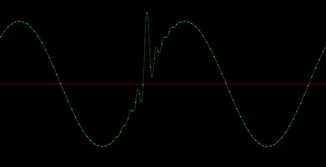

Hier ein Beispiel: 1s Signal 1kHz Mono / 44.1kHz mit einem einzigen
falschen Abtastwert, etwa in der Mitte! Der Screenshot zeigt die
Manipulation.
c-hater schrieb:
> Nur sind Umschaltzeiten fast im Sekundenbereich
> genausowenig akzeptabel wie laute Knackser...
Den Sekundenbereich brauchts wirklich nicht, da reichen schon 100ms. Und
wenn man gleichzeitig ein und ausblendet, also überblendet, dann stört
da überhaupt nichts. Zugegeben, für einen realen Schalter sicherlich
aufwändig zu realisieren. In der DAW ist das überhaupt kein Problem :-)
