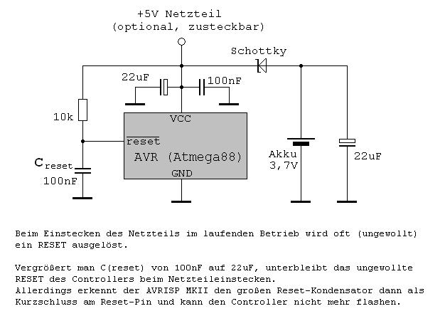

Hallo, habe hier folgendes Problem mit einer Schaltung um einen Atmega88, siehe Skizze. Beim Einstecken des Netzteils im laufenden Betrieb (Akku) wird oft (ungewollt) ein RESET ausgelöst. Vergrößert man den Reset-Kondensator von 100nF auf 22uF, unterbleibt das ungewollte RESET des Controllers beim Netzteil-Einstecken. Allerdings erkennt der AVRISP MKII den großen Reset-Kondensator dann als Kurzschluss am Reset-Pin und kann den Controller nicht mehr flashen. Gibt es eine praktikable Lösung, bei der der Controller kein Reset durchführt, wenn das Netzteil eingesteckt wird und trotzdem vom AVRISP MKII beschrieben werden kann?

Danke für die Antwort! Habe ohne Erfolg schon verschiedene Stecker ausprobiert. Das Problem ist wahrscheinlich eher der plötzliche Spannungssprung beim Einstecken von (jenseits der Schottky-Diode) 3,5V auf 5,3V. Warum dabei ein Reset ausgelöst wird, das mit einem größeren Reset-Kondensator erfolgreich unterdrückt werden kann, ist mir allerdings noch nicht klar.

Danke für die Antworten! Marc Vesely schrieb: > Es wird eher sein, dass der Stecker beim Einstecken Problem macht. Das kann ich nach vielen Tests mit verschiedenen Steckverbindern und einfachen Kabelverbindungen definitiv ausschließen. Am ehesten könnte ich mir noch vorstellen, dass das 5V-Schaltnetzteil "merkwürdiges" Verhalten zeigt, wenn plötzlich eine Last angeschlossen wird.
GerritRitter schrieb: > Am ehesten könnte ich mir noch vorstellen, dass das 5V-Schaltnetzteil > "merkwürdiges" Verhalten zeigt, wenn plötzlich eine Last angeschlossen > wird. Unwahrscheinlich, aber im Bereich des Möglichen. Mit 4*1,5V Batterien und zwei Dioden kannst du das leicht überprüfen.
10k aufteilen in 2x 4k7, und an die Mitte eine Z-Diode 3,6V gegen GND?
Gute Idee! Wie groß darf denn der Reset-Widerstand bei einem AVR maximal sein? Man könnte ihn ja dann vielleicht sowieso noch etwas vergrößern?!?
GerritRitter schrieb: > Gute Idee! Nein, aber es steht dir frei, es so zu machen. GerritRitter schrieb: > Wie groß darf denn der Reset-Widerstand bei einem AVR maximal sein? Man > könnte ihn ja dann vielleicht sowieso noch etwas vergrößern?!? AVR hat so was shon eingebaut, so um die 40K. Und warum versuchst du es nicht mit Batterien und ersparst dir das ganze Gemurks ?
Falls der Rest der Schaltung keine hohen Ströme benötigt würde ich zum Netzteilanschluss einen 100Ohm Widerstand in Reihe Schalten. Dieser bildet zusammen mit dem 22µF Kondensator ein RC Glied, welches die Spannungsänderung verlangsamen sollte.
