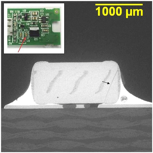

von Soul E. (Gast)
Michael H. schrieb:
> Jemand eine Idee, weiso das Teil ausgefallen sein könnte?
Ins Labor geben und einen Querschliff machen lassen. Wenn das so
aussieht wir hier http://www.semlab.com/files/Example39.gif dann wurde
die Platine gebogen.
Keramikkondensatoren dürfen nicht in mechanisch beanspruchten Bereichen
der Leiterplatte angeordnet werden, und wenn dann so, dass die Biegung
den Kondensator quer trifft und nicht längs. Steht aber bei jedem
Hersteller in den Verarbeitungshinweisen drin.
von Michael H. (overthere)

Das Bild vom gecrackten kondensator sieht ja interessant aus.

von Michael H. (Gast)
Das mit der 90° habe ich verstanden. Ist aber parallel zur langen Kante.
Ich habe das Teil heute unter dem Mikroskop angeschaut. Man sieht
deutlich einen Riss in längsrichtung (also parallel zu der langen Seite)
von etwa 1/5 der Bauteillänge.
Eine Temperaturmessung wollte ich gerade durchführen, da hat sichs
verabschiedet.
von Frank B. (f-baer)
In Längsrichtung... Nicht das Fehlerbild, das ich erwartet hätte.
Das heisst ausgehend von mechanischer Belastung, dass die Spannung nicht
zwischen den Lötpads aufgebaut wurde. Erscheint mir höchst
unwahrscheinlich.
Wäre es möglich, dass der C einen Schlag mit einem spitzen Gegenstand
abbekommen hat? Ist jemand mit dem Schraubenzieher abgerutscht?
Für einen Bruch in Längsrichtung braucht es meiner Einschätzung nach
schon ganz schön Gewalt (Vibration/Schock) oder eben einen ausreichend
spitzen Gegenstand...
