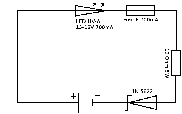

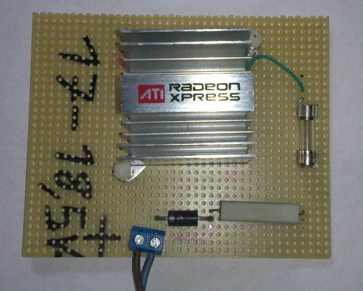

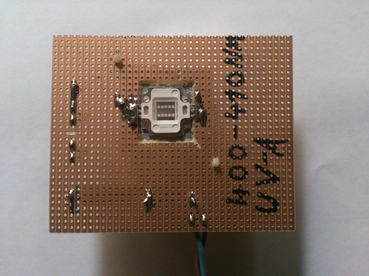

Guten Tag, ich hab gestern für einen Kolegen einen kleinen Schwarzlicht Scheinwerfer zusammengelötet. Danach messungen vorgenommen und mich gewundert warum die LED nur 250mA zieht. Zum errechnen des Vorwiderstands hab ich den Rechner von Spaceflakes genommen der mir 10 Ohm ausgab. Als Stromquelle hab ich ein Notebook Netzteil mit 19Volt @ 3A genommen. Die Diode dient nur zum Verpolungsschutz. Die 700mA an der LED beziehen sich auf das maximale Limit Wegen der 250mA dacht ich mir gut der Widerstand wird wohl zu hoch sein und hab einen Widerstand mit 39 Ohm parallel zu dem 10 Ohm Widerstand geschaltet und kam so auf 8 Ohm. Beim einschalten ist dann die Sicherung durchgebrannt. Wie kann das sein? Schaltplan ist angehangen. Freundliche Grüße und Danke im voraus :) Martin
Wenn da 700mA fliessen würden, bliebe für deine LED noch ca. 11.6V übrig. Was ist das für eine LED und steht auf dem NT 19V oder hast das selber gemessen ?
Crazy H. schrieb: > Wenn da 700mA fliessen würden, bliebe für deine LED noch ca. 11.6V > übrig. Was ist das für eine LED http://www.ebay.de/itm/221430183616?_trksid=p2059210.m2749.l2649&ssPageName=STRK%3AMEBIDX%3AIT Diese hier. > und steht auf dem NT 19V oder hast das > selber gemessen ? Beides.
EBay: > Verwenden Sie bitte keine Vorwiderstände! Passende Konstantstromquellen finden Sie in meinen anderen Angeboten. Hast du ein Labornetzteil ? Dann würde ich mal die tatsächliche Spannung der LED bei 10W messen. Hast du nen Kühler montiert ? Hat die LED (Anode oder Kathode) eine Verbindung zum Montage-Blech oder Kühler ? Könnte darüber ein Kurzschluss entstanden sein ?
Crazy H. schrieb: > EBay: >> Verwenden Sie bitte keine Vorwiderstände! Passende Konstantstromquellen finden > Sie in meinen anderen Angeboten. > > Hast du ein Labornetzteil ? Dann würde ich mal die tatsächliche Spannung > der LED bei 10W messen. > Nein nur PC und Notebook Netzteile. > Hast du nen Kühler montiert ? > > Hat die LED (Anode oder Kathode) eine Verbindung zum Montage-Blech oder > Kühler ? Könnte darüber ein Kurzschluss entstanden sein ? Dazu hab ich 2 Bilder angehangen. Ein kurzschluss ist nicht verhanden ich habs nachgemessen.
Selbst bei 8 Ohm bleiben nur 13V für die LED. Mach mal 10 Ohm (da geht es ja ?) und miss die Spannungen an allen Bauteilen. Und der 39 hat wirklich 39 Ohm nicht 3.9 Ohm ?
Crazy H. schrieb: > Selbst bei 8 Ohm bleiben nur 13V für die LED. > Also bei der LED kommen schon 15,3V an aber fließen halt nur 250mA > Mach mal 10 Ohm (da geht es ja ?) und miss die Spannungen an allen > Bauteilen. Und der 39 hat wirklich 39 Ohm nicht 3.9 Ohm ? Aus dem Netzteil kommen mit oder ohne Last 19V Sonst gibs da ja nichts weiter zu Messen. Edit: Hab grad nochmal in einem anderen Widerstandsrechner geschaut (http://www.bader-frankfurt.de/widerstandberechn.htm) Und da wird mir wenn ich die LED @ 17 Volt betreiben will einen Vorwiderstand von 2,8 Ohm angezeigt.
Doch: die Spannung über LED, Diode und Widerstand Passt nicht: bei 15.3V an der LED müßtest du 2.5V am Widerstand haben (10 Ohm * 0.25A) und 1.2V an der Diode. Das ist eine Schottky da können nur ca. 0.3V abfallen.

Um den Widerstand korrekt zu berechnen, musst Du vorher herausfinden, welche Spannung bei 600mA an der LED abfällt. Bedenke dabei, dass die LED heiß wird und sich dadurch die Spannung reduziert. Was wiederum dazu führt, dass sich der Strom erhöht. Dadurch wird die LED noch wärmer, die Spannung sinkt noch weiter ... Je kleiner der Widerstand ist, umso stärker wirkt sich dieser Effekt aus. Um dem entgegen zu wirken, wählt man ein Netzteil, dessen Ausgangsspannung deutlich höher ist, als die Spannung der LED. Also wie bereits empfohlen ein 24V Netzteil. Am Widerstand fällt dann allerdings fast soviel Leistung ab, wie die LED hat. Energiesparend ist das dann nicht mehr. Oder man verwendet eine Stromregelung. Dann führt Erhitzung dazu, dass die LED wegen geringerer Leistung kälter wird - also ein stabiler Regelkreis. 19V ist jedoch knapp, da braucht man schon einen Low-Drop Regler. Normale Konstantstromquellen verlangen nach einem Netzteil, dass ca 2V mehr liefert, als die LED maximal hat. Für LED's gibt es spezielle Netzteile, die einen Konstanten Strom abgeben. Das ist energietechnisch effizienter, als zunächst eine konstante Spannung zu erzeugen, und die dann durch eine Konstantstromquelle zu leiten.

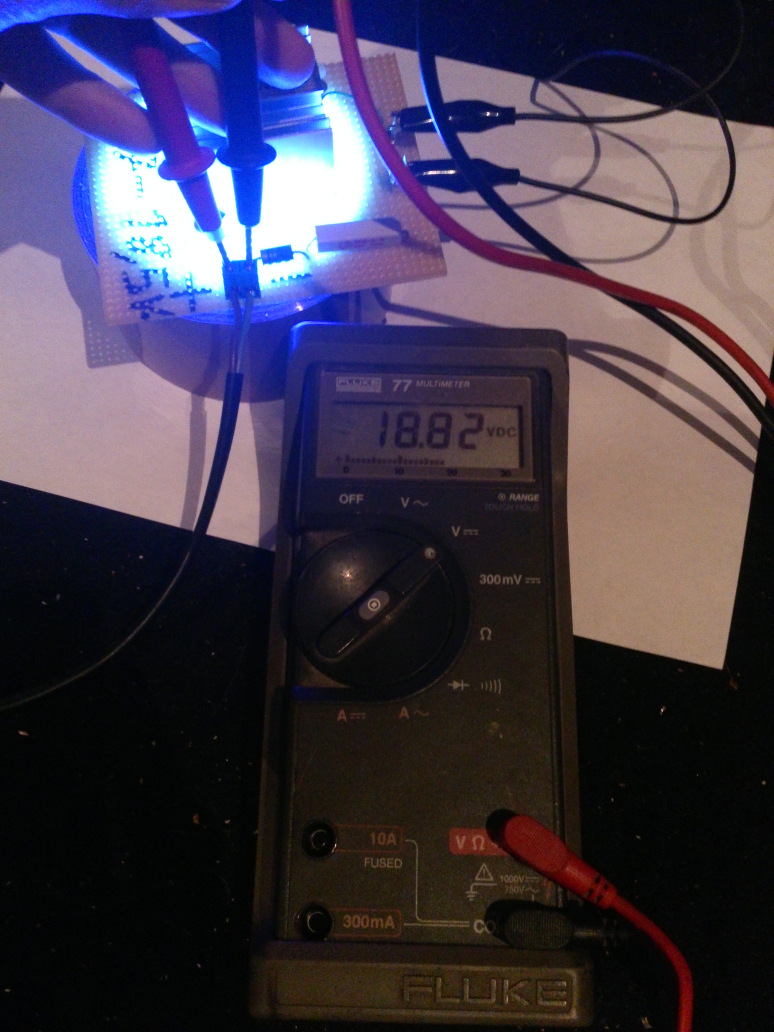

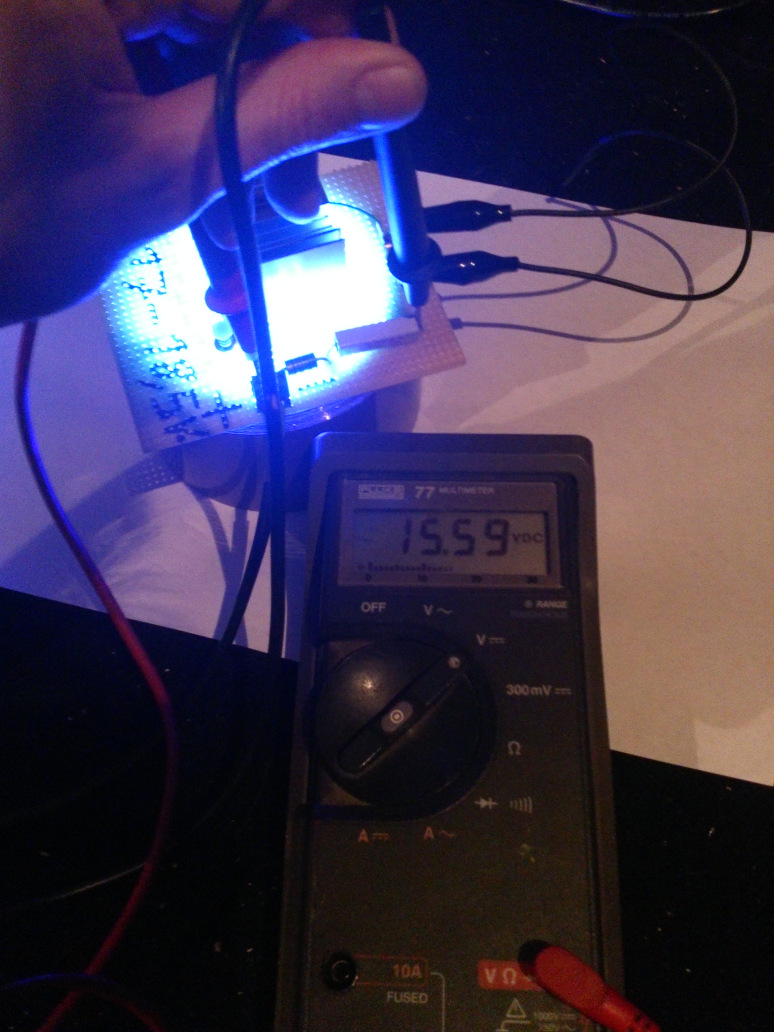

So hier einige Beweisfotos. Dann sag mir mal wo ich falsch gemessen hab. @ BB 84 , Harald Wilhelms Danke Für eure hinweise.
Stefan us schrieb: > Um den Widerstand korrekt zu berechnen, musst Du vorher herausfinden, > welche Spannung bei 600mA an der LED abfällt. > Wie finde ich das heraus? > Oder man verwendet eine Stromregelung. Dann führt Erhitzung dazu, dass > die LED wegen geringerer Leistung kälter wird - also ein stabiler > Regelkreis. 19V ist jedoch knapp, da braucht man schon einen Low-Drop > Regler. Normale Konstantstromquellen verlangen nach einem Netzteil, dass > ca 2V mehr liefert, als die LED maximal hat. > heißt ich brauche ein netzteil welches die 21 Volt liefert und daran schließ ich dann den LM317 und regel damit dem strom? > Für LED's gibt es spezielle Netzteile, die einen Konstanten Strom > abgeben. Das ist energietechnisch effizienter, als zunächst eine > konstante Spannung zu erzeugen, und die dann durch eine > Konstantstromquelle zu leiten. Sicher die beste Lösung allerdings waren die dinger die ich gesehen hatte für 10 Watt recht teuer irgendwie 80 euro. Ihr braucht mir jetzt auch nichts raussuchen ich schau morgen selbst nochmal nach.

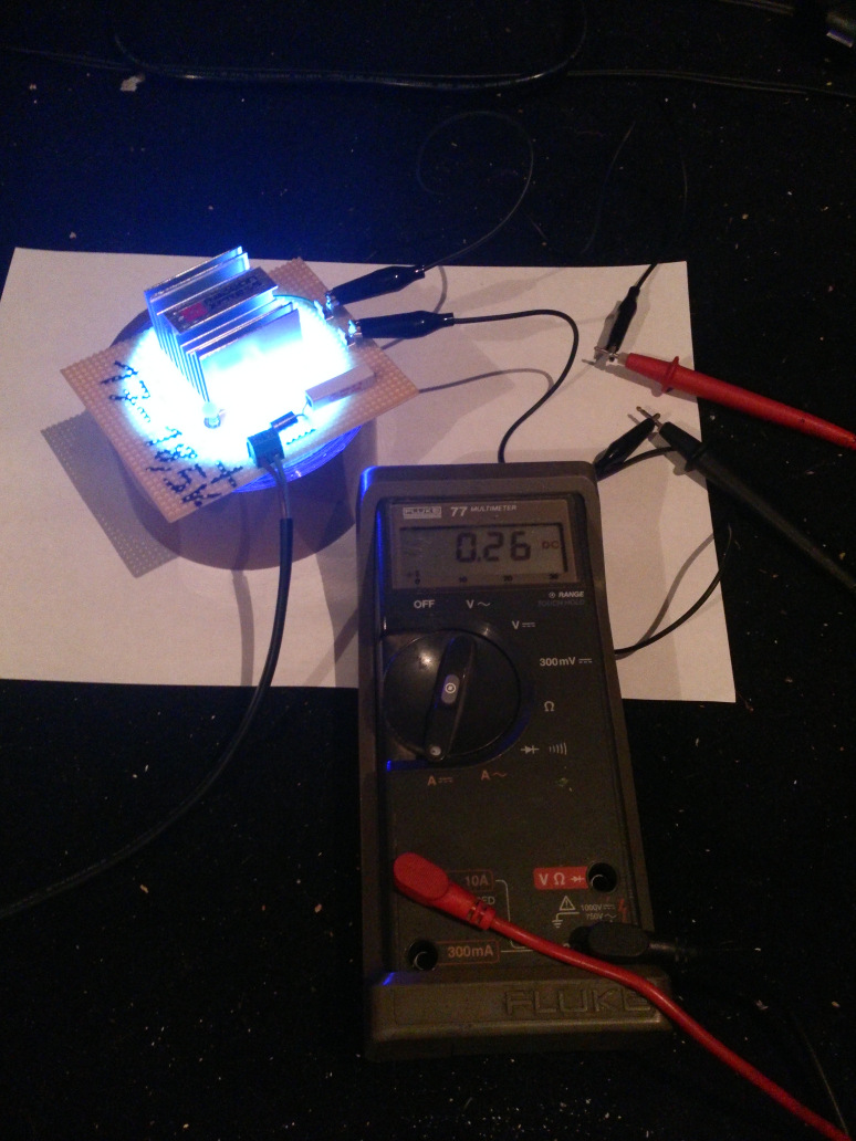

Also: 1.) Du hast gesagt, dass das NT 19V hat.. auf deinem Bild sehe ich aber 18,8V 2.) Das Bild, welches du als "Spannungsabfall Widerstand" bezeichnest, zeigt aber den Spannungsabfall über die LED. 3.) Das Bild, welches du als "Spannungsabfall Diode" bezeichnes, zeigt den Spannungsabfall über LED und Vorwiderstand 4.) Du hast gesagt, es fließen 250mA.. ich sehe aber 260mA Und jetzt rechnen wir mal zusammen (ganz ohne irgendwelche lustigen Vorwiderstandsrechner aus dem Netz) An deiner immer noch vollkommen sinnlosen Verploschutzdiode fallen also 18,82-18,55 = 0,27V ab. Das ist vollkommen korrekt und wurde weiter oben auch schon erwähnt. Bleiben also 18,55V für LED und Vorwiderstand. Über der LED misst du 15,6V Fallen also am Widerstand 2,95V ab. Es fließen 260mA Ergibt also einen Widerstand von 2,95V / 0,26A = 11 Ohm. Jetzt gibt es fünf Möglichkeiten. Entweder du hast nicht 8 Ohm verbaut, sondern 11 Ohm Oder dein Messgerät funktioniert nicht richtig Oder du setzt dich geschickt über die Grundgesetze der Elektrotechnik hinweg (Kirchoff und Ohm) Oder ich habe mich verrechnet Oder ich habe wirklich keine Ahnung Und dann noch ein Wort zur KSQ: Eine KSQ macht einen KONSTANT-Strom. Und da dies eine KONSTANTE Größe ist und man ein Oszilloskop aber WECHSELNDE Größen (über der Zeit) misst, kann man natürlich ein Oszilloskop verwenden, ABER der Informationsgehalt ist nicht größer, als wenn man ein Mutlimeter dafür hernehmen würde. Wie man eine KSQ aufbaut, kannst du im Netz nachlesen. Geht mit Bipolar-Transistoren (einer oder zwei), mit FETs, mit Linearreglern, ... Aber allesamt haben sie eines gemeinsam: Es stellt sich ein statischer und konstanter Zustand ein, wo du mit dem Oszi nichts anderes sehen würdest, als komplett waagerechte Linien. Aber ich laber das hier alles nur, weil ich keine Ahung habe. Und fast alles, was ich hier geschrieben habe, wurde schon an verschiedenen Stellen weiter oben erwähnt. Und als vollkommen Ahnungsloser gebe ich dir jetzt einfach noch nen Tipp, wie du vorgehen könntest: Ich würde die 600mA nicht komplett ausreizen, denn die LED ewärmt sich und dann wird auch der Strom, respektive Uf bei diesem Strom ein wenig driften. Reduziere also den Widerstand in kleinen Schritten so lange, bis sich ca 400-500mA einstellen. Dann lasse das Ganze mal ne weile stehen und prüfe, ob der Strom sich verändert hat, wenn alles schön warm geworden ist. Eigentlich bin ich viel zu gutmütig dafür, wie unverschämt du hier mir gegenüber warst.
Nachtrag: Was auch noch sein kann ist, dass deine schäbige Leitung mit den beiden Krokoklemmen, mit der du diesen Sicherungshalter überbrückt hast, einen so großen Widerstand hat, dass der einen Einfluss auf dein Messergebnis hat. Messe doch einfach mal die Spannung zwischen den beiden Anschlüssen des Sicherungshalters. Falls du nicht weisst, wie das geht: eine Klemme des Multimeters an den einen Anschluss des Halters und die andere Klemme an den anderen Anschuss und dann die Spannung messen. Keine Angst, dein Multimeter ist potenzialfrei. Du bist also nicht gezwungen, alles nur gegen Masse zu messen.
Martin z. schrieb: > Um deine "Frage" zu beantworten ich habe mit 15-18 Volt und 700mA also > am Limit angegegen da mir kein typical wert bekannt ist. es kam immer 10 > Ohm dabei raus(bei Spaceflakes). Sorry, nimm es nicht persönlich, aber das ist Mist. LEDs betreibt man mit Strom. Das wurde zwar schon gesagt aber nicht verinnerlicht. Das bedeutet: Man legt einen Strom an und die Spannung ergibt sich dann aus den Betriebsbedingungen (Temperatur des LED-chip (DIE), Strom...) Martin z. schrieb: > Fragt sich nur warum dabei nur 250mA fließen. > Logisch wäre dabei in meinen Augen nur das die 700mA nur bei 18 Volt > Fließen. Es ist also genau umgekehrt. Bei kalter LED und 700 mA sellt sich eine Spannung ein die bis zu 18 Volt betragen kann, im Betrieb (warm) ist die Spannnung aber niedriger. Billiglösungen schätzen diese Vorwärtspannung und wählen danach einen Vorwiderstand. Dadurch kann man keine Variablen berücksichtigen. Eine exakte Auslegung auf den Maximalstrom im Normalbetrieb ist also nicht möglich ohne die LED unter ungünstigen Bedingungen zu überlasten. Also nimmt man dann einen Vorwiderstand der einen vergleichsweise hohen Spannungsabfall produziert, so daß er mehr Gewicht als die Variablen hat und die Schwankungen so reduziert. Dadurch hat man aber einen größeren Abstand zwischen Flußspannung und Versorgungsspannung. Genau genommen ist das auch der Sinn. Diesen notwendigen Abstand kann man durch genaue Auslegung unter stabilen Bedingungen etwas reduzieren. Dazu muß man die Kennlinien nicht nur gesehen sondern auch verinnerlicht haben und das Prinzip wie sie sich gegenseitig beeinflussen. Ein 18,5 Volt Laptopnetzteil paßt nicht zu einer LED-Reihenschaltung mit bis zu 18 Volt wenn man das nur per Widerstand auf Kante nähen will. Das ist einfach zu knapp, zumal das Netzeil nicht bekannt ist, bzw wie stabil die Spannung ist. Laptopnetzteile sind da bisweilen etwas speziell. Entweder Du lebst damit, daß du nicht ans Limit gehen kannst, nimmst eine KSQ oder das wird bei dieser Auslegung nicht lange leben. Bei der KSQ brauchst Du die Kennlinien nicht zu verstehen, weil die KSQ die Arbeit macht. Da sie aktiv regelt, kommt man damit auch prinzipiell näher und zuverlässiger ans Limit.
