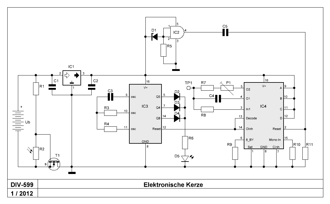

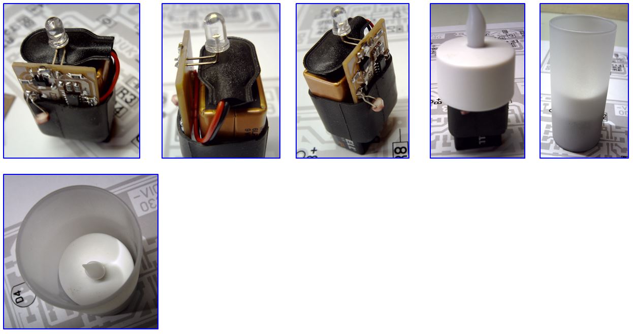

Hallo Ich habe das "Problem" elektronische Kerze ganz anders gelöst. Ich brauche keine Solarzelle. Ich verwende eine 9V-Batterie - auch gerne verbrauchte Batterien. Solange die Batterie noch mehr als 4V hat, ist alles OK. Die Kerze flackert nur bei Dunkelheit, und da auch nicht die ganze Nacht, sondern nur 3 oder 6 Stunden, je nach Bedarf. Die Stromaufnahme im Betrieb, also wenn die Kerze flackert, ist grade mal 1mA. Nach Ablauf der 3 bzw. 6h fällt die Stromaufnahme auf etwa 220µA zurück. Sobald es wieder hell wird, liegt die Stromaufnahme bei etwa 2µA. Unterm Strich hat diese Schaltung für mich den Vorteil, dass ich sämtliche angebrauchte 9V-Batterien (vom Multimeter, Rauchmelder, etc.) weiter verwenden kann. Und diese halten je nach Außentemperatur einige Wochen, bis sie unter 4V fallen und dann tatsächlich Müll sind. Getestet habe ich eine neue Duracell im Winter im freien, bei täglich 6h Betrieb: Laufzeit 12 Wochen. Sprich vom 1.November (Allerheiligen) bis Anfang Februar. Im Sommer läuft es noch um ein paar Wochen länger. Wenn jemand Interesse hat, kann ich die Schaltung ja mal Posten. lg, ElektroNick
Einhart Pape schrieb: > Ja, bitte. Das klingt interessant. Hallo Pape, freut mich dass dich meine Schaltung interessiert :-) P1 dient zur Einstellung von der Timerzeit. Kannst du aber weglassen und dafür R7 mit 39k einsetzen. Ansonst: Wenn noch Fragen, melden !
Nachtrag ! Ich habe die elektronische Kerze mittlerweile in eine Dekokerze von Conrad eingebaut: http://www.conrad.at/ce/de/product/753098/ Einfach Elektronik raus und nur die Hardware verwenden. Im Video kommt es nicht so gut rüber, aber in Natura sieht es abends echt toll aus :-) lg, Nick
