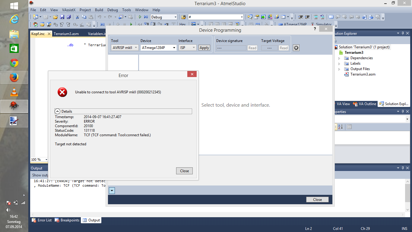

Ich habe mir das Atmega32U2 Breakout Board und den ISP Adapter bei ehajo gekauft und zusammengelötet. Leider wird das Board mit einem 16MHz Quarz ausgeliefert und die Hex Datei, die zum Download angeboten wird ist für 8MHz compiliert. Flip erkennt den A32U2, ich kann die Software auch aufspielen, Die LEDs leuchten, das AVRISP-MKII wird aber nicht erkannt. Ich habe dann vom LUFA Projekt den Code heruntergeladen und den AVRISP-MKII clone für den Atmege32U2 mit 16MHz compiliert. (nachdem ich herausgefunden habe, was ein "makefile" ist). Jetzt wird das MKII erkannt über USB. Wenn ich aber im AtmelStudio das Gerät auswähle und "apply" anklicke bekomme ich eine Fehlermeldung: Unable to connect to tool AVRISP mkII (000200212345) Details: Timestamp: 2014-09-07 13:40:48.139 Severity: ERROR ComponentId: 20100 StatusCode: 131118 ModuleName: TCF (TCF command: Tool:connect failed.) Target not detected Hat jemand eine Idee, was ich verkehrt mache. Was soll ich probieren, was wollt ihr wissen?

Ich habe den neun Code gerade ausprobiert. Leider habe ich das gleiche Problem, wie mit dem von mir compilierten Code und erhalte dieselbe Fehlermeldung im Studio. Ich hänge nochmal einen Screenshot an. Ich bin mir auch nicht sicher ob sich der Fehler auf die USB Verbindung oder die ISP Verbindung zum Ziel uC bezieht.

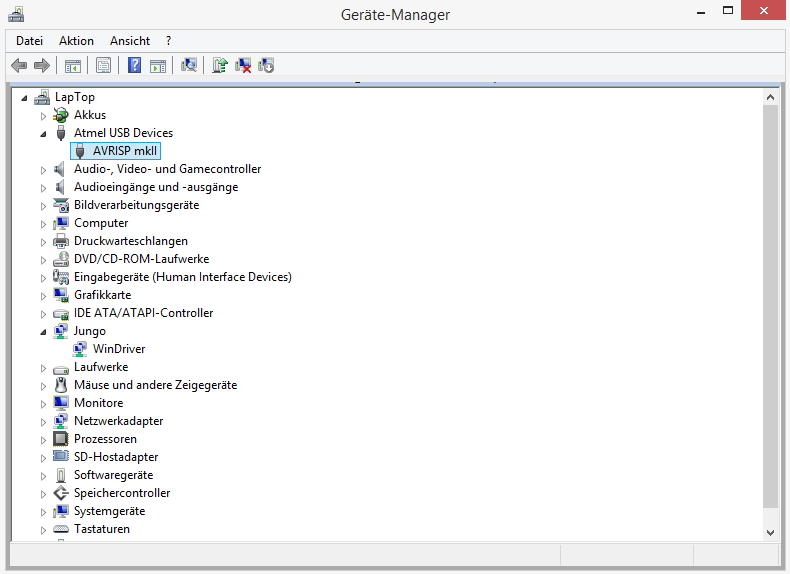

Hallo, und was sehen wir im Gerätemanager ? Ist die libusb installiert ?

Maik Jahabeich schrieb: > Ich bin mir auch nicht sicher ob sich der Fehler auf die USB Verbindung > oder die ISP Verbindung zum Ziel uC bezieht. Auf die ISP-Verbindung. Sonst würde schon früher und mit einer anderen Fehlermeldung gemeckert, irgendwas mit "Programmer" statt "Target".
Uwe S. schrieb: > Hallo, > > und was sehen wir im Gerätemanager ? > > Ist die libusb installiert ? Der Geräte Manager zeigt das "AVRISP mkII" an Wie kann ich das mit der libusb überprüfen. Ich habe das komplette AtmelStudio 6.2 installiert.

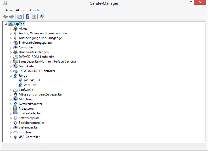

Hallo, nochmal Du hast keinen Treiber installiert ! Mach mal ein Bild vom Gerätemanager. http://sourceforge.net/projects/libusb-win32/?source=typ_redirect

Ich dachte ich benutze den Atmel Treiber vom Studio, da das Gerät richtig erkannt wird. Die libusb-win32 werde ich jetzt installieren, weil AVRDude damit arbeitet.

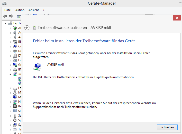

Habe libusb-win32 runtergeladen und mit dem inf-wizard eine datei erstellt. Leider lässt sich der Treiber nicht installieren unter Windoof 8.1 (siehe Bild).
shutdown.exe /r /o /f /t 00 Und dann kannst Du beim Neustart die Treibersiganturprüfung deaktivieren. Den genauen Menüpunkt habe ich gerade nicht im Kopf...
Vielen Dank, das hat funktioniert. Es war unter den erweiterten Starteinstellungen. jetzt ist der Treiber installiert. Ich probiere jetzt nochmal das Studio, sonst versuche ich AVRDude.
Es gibt keine Verbesserung mit dem Studio. Die gleiche Fehlermeldung, nur wenn der Adapter mit dem libusb Treiber läuft, zeigt das Studio keine Seriennummer an. Wenn ich den Adapter nur mit Strom versorge (mit Y-USB Kabel von Festplatte), blinken alle drei LEDs zwei mal kurz auf und dann leuchten USB(grün) und PROG(rot). Schließe ich dann USB komplett an, leuchtet auch ON(grün) und nach einem kurzen Moment erlischt PROG(rot). Wenn ich im Studio im Fenster Device Programming bin und die USB Verbindung trenne, zeigt er sofort "AVRISP mkII (disconnected)" an. Wenn ich wieder verbinde, verschwindet "(disconnected)" wieder. Klicke ich jetzt auf "apply", blinkt die PROG(rot) LED kurz auf und dann erscheint die besagte Fehlermeldung. Dieses Ferhalten ist mit beiden Treibern gleich. Es spielt auch keine Rolle, ob das ISP Kabel mit dem Ziel verbunden ist oder nicht. Könnte villeicht jemand mit dem AVRISP-mkII testen, ob man den gleichen Fehler bekommt, wenn kein Ziel verbunden ist über ISP. Ich habe gestern noch einen zweiten Atmega1284p auf Lochraster aufgebaut (nur das nötigste, ISP Verindung mit Strom, 10kOhm auf reset, ein paar 100nF + internen Oszillator). Das gleiche Ergebnis. Auch wenn es noch nicht klappt, ich habe schon viel gelernt. Ich glaube heute nehme ich den Kram mit zur Spätschicht und schaue mir mal mit dem Oszi an, was an dem ISP-Stecker des Adapters so passiert.
