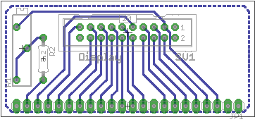

Ich mach mir da immer eine Mini-Adapter-Platine: 16x1 (steckbar oder ich löte die direkt aufs Display) auf normalen 8x2 Wannenstecker. Anbei ein Beispiel für den Anschluß eines T6963, da ist sogar noch Vorwiderstand + Poti für den kontrast drauf.

Michael Reinelt schrieb: > löte die direkt aufs Display) auf normalen 8x2 Wannenstecker. Sieht aber stark nach 2x10

Marc Vesely schrieb: > Michael Reinelt schrieb: >> löte die direkt aufs Display) auf normalen 8x2 Wannenstecker. > > Sieht aber stark nach 2x10 Ja, das Beispiel ist auch für ein anderes Display (T6963 statt HD44780, das hat 20 Pins), sollte ja nur das Prinzip illustrieren. Vorteil: auf der Hauptplatine hast einen Standard-Wannenstecker, hier passt ein Standard-Flachbandkabel, sollte das Display mal getauscht werden gegen eins mit 2x8, musst auf der Hauptplatine nix ändern.
Michael Reinelt schrieb: > Vorteil: auf der Hauptplatine hast einen Standard-Wannenstecker, hier > passt ein Standard-Flachbandkabel, sollte das Display mal getauscht > werden gegen eins mit 2x8, musst auf der Hauptplatine nix ändern. Stimme ich dir zu, aber 2x16 LCD mit 2x8 Anschluss habe ich schon ewig nicht mehr gesehen. Ich glaube Sharp hatte so etwas ? Und die Lösung mit 2 Stiftleisten und Flachbandkabel ist m.E. die schnellste.
