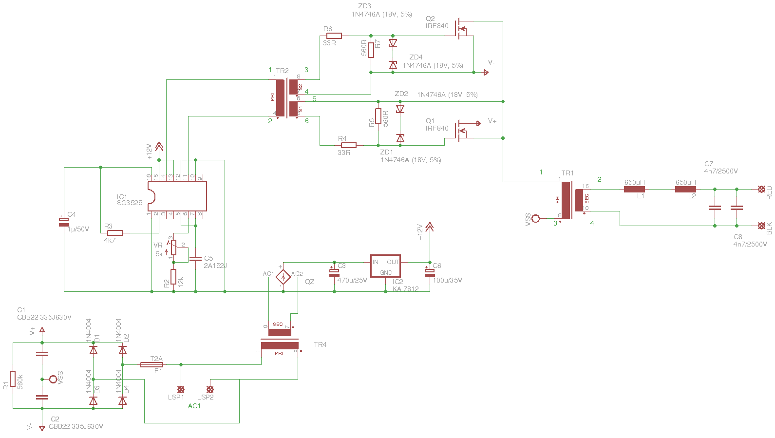

Hallo, ich habe von einem Bekannten den Auftrag bekommen, ein US-Reinigungsgerät zu reparieren. Fehlerbild: des Gerät funktiniert zwar, aber die Reinigungsleistung ist sehr schwach. Der erste Test ergab, dass das Gerät wirklich arbeitet. Ein Vergleich mit dem Gerät auf meiner Arbeitsstelle zeigt dann auch einen gewaltigen Unterschied: bei dem funktionierendem Gerät sieht man richtig Bewegung der Flüssigkeit (starke Wellenbildung an der Oberfläche), während die Flüssigkeit im defekten Gerät ziemlich ruhig bleibt. Nur einige Schmutzpartikel (oder Blasen?) bewegen sich. Das funktionierende Gerät ist mit nur einem US-Geber ausgestattet, während das defekte Gerät 3 davon hat (entsprechend ist auch exakt die 3-fache Leistungsaufnahme auf dem Typenschild angegeben). Ich habe also mal das Gerät auseinandergenommen, und den Schaltplan abgezeichnet (sh. Anhang). Ganz rechts sind die 3 US-Geber (parallel) angeschlossen. Die Dioden im Netz-Gleichrichter sind nicht wirklich 1N4004, sind aber irgendwelche funktionierenden Siliziumdioden (nachgemessen). Beim vermessen der Bauteile ist mir aufgefallen, dass die beiden Kondensatoren C7 u.C8 nur noch etwa 3,7 nF (anstatt 4,7nF) haben. Ist es möglich, dass dies zu dem Fehlverhalten führt? Ich habe mal die Resonanzfrequenz (bei 4,7nF) berechnet (http://home.arcor.de/wetec/rechner/cskreis.htm): 45,5kHz (mit 9500pF / 1300uH). Auf dem Typenschild ist 38kHz angegeben. Um auf 38kHz zu kommen, müssten die Kondensatoren so um 6,8nF haben. Passt also m.E. nicht zusammen (ich habe hier allerdings die Kapazität der US-Geber ignoriert, vlt. passt es dashalb nicht?). Meine Frage: was soll die LC-Kombination am Ausgang? Ist das wirklich als Schwingkreis gedacht oder hat das irgendeine andere Funktion? Vielen Dank, Markus
Hast du schon C1 und C2 überprüft? Ist die Leistung des Gerätes langsam oder schlagartig geringer geworden?

Amateur schrieb: > Und die Trafowicklung hat keine induktivität? :) Doch, aber muss die hier mit berücksichtigt werden? Helge A. schrieb: > Hast du schon C1 und C2 überprüft? Ja, die sind ok. Ausserdem habeich schon folgendes gemacht: - die us-geber einzeln nacheinander angeschlossen um auszuschliessen, dass ein defekter geber den Ausgang runterzieht - den Leistungsteil mit ca. 20v betrieben und den ausgang am osszi angeschaut: da kommt ein m.E. korrektes signal (obwohl das aufgrund der lc-schaltung schwer zu beurteilen ist). Ich werde im nächsten Schritt nochmal die Endstufe untersuchen Ob die Leistung langsam oder schlagartig zurückgegangen ist,kann leider nicht mehr nachvollzogen wwrden (mein Bekannter hat das Gerät so von jemand anderem übernommen) Markus
>> Und die Trafowicklung hat keine induktivität? :) > Doch, aber muss die hier mit berücksichtigt werden? kommt drauf an wie hoch diese ist :) mit 1847 mH kommt man jedenfalls auf die 38kHz. Welche Frequenz hat denn das Signal am TR1 (gemessen)? Und welche Spannung ist auf Sekundärseite Ueff?
Markus schrieb: > ich habe hier allerdings die Kapazität > der US-Geber ignoriert, vlt. passt es dashalb nicht? Der Kandidat hat 100 Punkte!
Sorry, hab oben mist geschrieben: die Sollfrequenz ist nicht 38kHz sondern 35kHz Amateur schrieb: > Welche Frequenz hat denn > das Signal am TR1 Die hatte ich mit dem Poti richtig eingestellt (war auf ~28khz verdreht) Ich weiss grad nicht mehr, ob ich die auf 35 oder 38 kHz eingestellt habe... Der Trafo hat in der Ausgangswicklung ca. 680uH (bei 0,36 Ohm). Die Spannung am Ausgang habe ich noch nicht gemessen. Hab den Schaltplan erst heute fertiggemalt und wollte vorher nicht dran rummessen (ohne Trenntrafo). Ich wusste ja nicht, dass das galvanisch getrennt ist... Markus
Markus schrieb: > Der Trafo hat in der Ausgangswicklung ca. 680uH (bei 0,36 Ohm). Relevant ist aber nur die Streuinduktivität.
Markus schrieb: > Die hatte ich mit dem Poti richtig eingestellt (war auf ~28khz verdreht) > Ich weiss grad nicht mehr, ob ich die auf 35 oder 38 kHz eingestellt > habe... Die wird auf Resonanz eingestellt, nicht auf irgendeinen theoretischen Wert.
hinz schrieb: > Die wird auf Resonanz eingestellt, nicht auf irgendeinen theoretischen > Wert. Ok, dann wird wohl folgendes Vorgehen am besten funktionieren: - Kapazität der US-Geber messen - aktuelle resonanzfrequenz berechnen - versuchen, mit dem Poti die berechnete frequenz näherungsweise zu erreichen - wenn der Bereich erreichbar ist, mit scope am ausgang die frequenz auf maximale amplitude (Resonanz) abgleichen ich habe leider keine Kondensatoren 4n7 mit 2500 V in der Bastelkiste. Wenn obiges vorgehen zum Erfolg führt, kann ich mich um den Austausch der Kondensatoren kümmern... Danke erstmal für Eure Unterstützung, Markus
Du kennst das Ersatzschaltbild eines solchen Ultraschallwandlers? Seine Resonanzfrequenz wird durch die äußere Beschaltung kaum beeinflusst. Ersetze die ausgelutschten Kondensatoren, und nimm da richig impulsfeste PP-Typen, z.B. WIMA MKP-10. Dann kannst du die Frequenz einstellen, und es reicht normalerweise die Wellenbildung im Bad als Maß.
hinz schrieb: > Du kennst das Ersatzschaltbild eines solchen Ultraschallwandlers? Seine > Resonanzfrequenz wird durch die äußere Beschaltung kaum beeinflusst. Nein, das Ersatzschaltbild kenne ich nicht aber dass die (Eigen-)Resonanz des Wandlers nicht durch die Aussenbeschaltung geändert wird ist schon klar. Mit "auf maximale amplitude (Resonanz) abgleichen" meinte ich die Resonanz des Schwingkreises. Mir war aber nicht klar, dass ein Ultraschallwandler bei seiner Resonanzfrequenz betrieben werden muss. Ich dachte, es reicht, die Frequenz ungefähr richtig zu treffen und der Wandler arbeitet dann ähnlich wie so eine Piezo-Piepse nur in gross. Ich werd mich dann mal auf die Suche nach passenden Kondensatoren machen. Markus
Markus schrieb: > Ich dachte, es reicht, die > Frequenz ungefähr richtig zu treffen und der Wandler arbeitet dann > ähnlich wie so eine Piezo-Piepse nur in gross. Das ist schon richtig, allerdings arbeitet er dann nicht mit der maximal möglichen Amplitude. Außerhalb der Resonanzfrequenz muss man den Piezo mit Gewalt zur Bewegung 'zwingen', während er das bei Resonanz 'gerne' und mit mehr Wirkungsgrad macht. Gruß Dietrich

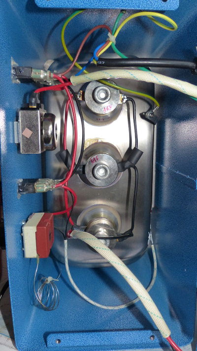

Mir kam gerade der Gedanke, dass man die Piezo Scheibe auf der Wanne auch auf Haarsprünge untersuchen sollte. Das könnte unter Umständen die Ursache der Leistungsminderung sein. Mfg, Gerhard
Gerhard O. schrieb: > die Piezo Scheibe Es sind 3 Piezo-Wandler verbaut (sh. Foto). Ich halte es für sehr unwahrscheinlich, dass alle 3 einen Sprung haben. Ich habe jetzt mal die Spannung am Ausgang gemessen: ca. 200 Vss bei 35kHz. Wenn ich die Frequenz runterdrehe, so dass maximale Aktivität in der Flüssigkeit entsteht (so bei 30kHz; grob gemessen), steigt die Spannung stark an ( auf > 1600 Vss ). Was mich jetzt etwas wundert ist, dass nach dem Ersetzen der Kondensatoren die Frequenz ja noch tiefer liegen dürfte (weil höhere Kapazität), also noch weiter weg von der angegebenen Frequenz von 35 kHz. Die (defekten) Kondensatoren werden übringens ziemlich warm... Markus
Markus schrieb: > Was mich jetzt etwas wundert ist, dass nach dem Ersetzen der > Kondensatoren die Frequenz ja noch tiefer liegen dürfte (weil höhere > Kapazität), also noch weiter weg von der angegebenen Frequenz von 35 > kHz. Nö, da wird sich kaum was tun. Spule und Kondensator stellen ja nur einen Tiefpass dar. Der soll die Oberwellen vom Piezo fern halten. > Die (defekten) Kondensatoren werden übringens ziemlich warm... Klar, die dielektrischen Verluste sind bei der Spannung und Frequenz schon deutlich. Deshalb ist es eine gute Idee die Verlustleistung auf mehr Kondensatoren zu verteilen, die haben insgesamt eine größere Oberfläche um die Wärme los zu werden.

Der Techniker schrieb: > Ich tippe auf gebrochene Piezos.. :) Alle 3? Wie gesagt: eher unwahrscheinlich. Aber egal, wird sich zeigen, wenn ich die Kondensatoren habe. Ich halte Euch auf dem Laufenden... Markus
Markus schrieb: > Der Techniker schrieb: >> Ich tippe auf gebrochene Piezos.. :) > > Alle 3? > Wie gesagt: eher unwahrscheinlich. Aber egal, wird sich zeigen, wenn ich > die Kondensatoren habe. Ich halte Euch auf dem Laufenden... > > Markus Hallo Markus, Vielleicht könntest Du noch einen Test für mich machen: Füge an jedem Piezo-Transducer einen 1 Ohm Widerstand ein um den Querstrom zu messen und miss den Spannungsabfall mit einem Hf-Voltmeter. Andernfalls mach Dir einen Einfachen HF-Meßkopf aus einer 1N4148 oder Ge-Diode. Wenn alle Transducer einen ähnlichen Spannungsabfall haben, könnte man einen einzeln Bruch wahrscheinlich ausschließen. Sollten tatsächlich große Unterschiede festzustellen sein, dann hat man möglicherweise eine Spur... Beim Messen aufpassen dass es potenzialfrei gemacht wird. Sonst könnte es unliebsame Überraschungen geben. Am besten mit Dioden-Messkopf und DMM auf isolierter Grundplatte ohne jegliche Verbindung zu irgend andere Potenziale. Mfg, Gerhard
