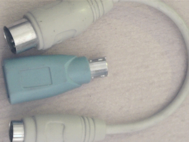

Ich habe noch 2 alte Hobel hier rumstehen, die nur PS/2-Maus können. Wie kann man die über einen KVM-Switch betreiben, der nur USB für Tastatur und Maus bietet?
Gar nicht, oder nur mit ganz erheblichem Aufwand; Du müsstest einen "Protokoll-Rückübersetzer" zum Anschluss einer USB-Maus/-Tastatur an einen PS/2-Anschluss entwickeln. Weniger Aufwand dürfte es da sein, einen anderen KVM-Switch zu verwenden ...
Helge A. schrieb: > USB-Mäuse und -Taststuren laufen meist auch mit USB-> > PS2-Zwischenstecker. Mäuse schon, aber nicht KVM-Switches. Rufus Τ. Firefly schrieb: > oder nur mit ganz erheblichem Aufwand Das hatte ich befürchtet. Das PS/2-Zeug wird langsam zur Rarität. Letzhin hat sich die linke Taste meiner guten alten MS-Maus verabschiedet - nicht etwa mechanisch, sondern wohl elektronisch, denn kurzschließen der Taste hat keine Wirkung - und das neue Fabrikat, das ich mir im Einzelhandel besorgt habe, ist totaler Schrott: jeweils nach dem ersten Betriebstag fängt das Mausrad an, immer mehr Hopser in die die jeweils andere Richtung einzufügen und die Tastenpreller werden immer häufiger. Ich habe das Mistding schon einmal umgetauscht und ein anderes Fabrikat, das PS/2 kann, haben sie nicht.

Helge A. schrieb: > USB-Mäuse und -Taststuren laufen meist auch mit USB-> > PS2-Zwischenstecker. Das tun sie nur, wenn sie "bilangual" sind, d.h. wenn der verwendete µC beide Protokolle kennt. Reine USB-Geräte funktionieren mit so etwas nicht. Das war schon zur Zeit der Mäuse für die RS232-Schnittstelle so, daß die Adapter auf PS/2 auch nur mit einigen --eben den bilangualen-- Mäusen funktioniert haben.
Rufus Τ. Firefly schrieb: > Das tun sie nur, wenn sie "bilangual" sind, d.h. wenn der verwendete µC > beide Protokolle kennt. Reine USB-Geräte funktionieren mit so etwas > nicht. Klares Jein. Es gibt auch Adapter mit Umsetzelektronik, sowohl USB -> PS/2 als auch umgekehrt, aber die sind schwer aufzutreiben und auch wenig ausgereift (werden wohl zu selten gebraucht), meiner Erfahrung nach muss man 2 oder 3 kaufen, bis einer funktioniert. Oder, was ich auch schon hatte, KB funktioniert, aber die Maus springt im Viereck. Oder es fehlen beim KB Tasten. Eine sichere Empfehlung kann man nicht geben. Georg
Die "Zweisprachigkeit" bei Mäusen und Tastaturen scheint eine häufig mitgeschleppte Altlast zu sein. Erst bei wenigen neueren optischen Mäusen, Multifunktionstastaturen mit eingebauter USB-Buchse und bei Funkteilen ist mir begegnet, daß das nit mehr funktioniert.
PS2 auf USB geht bei mir einwandfrei. Dauert halt beim erstmaligem anstecken etwas länger bis der Rechner sich konfiguriert hat und man sich anmelden kann. Danach ist alles ganz normal...wenn man nicht gerade die Idee hat ständig einen anderen USB Port zu benutzen. Ausfälle von Tasten habe ich keine.
Georg schrieb: > Es gibt auch Adapter mit Umsetzelektronik, sowohl USB -> PS/2 als auch > umgekehrt Die Variante zum Anschluss von PS/2-Geräten an USB ist nichts besonderes (außer, daß da eine Variante sehr verbreitet ist, deren Firmware nur US-Tastaturen kennt, und damit die eine Taste, die internationale Tastaturen mehr haben, nicht übersetzt, das ist auf deutschen Tastaturen die <>-Taste). Es gab von Philips zum PDIUSBD11 eine Musterapplikation, die genau das gemacht hat - PS/2-Gerät an USB-Host adaptieren. "Interfacing a PS/2 Mouse to USB Using PDIUSBD11 (18/8/00)". Von einer Variante zum Anschluss von echten USB-Geräten an einen PS/2-Port aber habe ich definitiv noch nie etwas gehört. Das ist auch erheblich aufwendiger, weil schließlich ein USB-Host-Controller verwendet werden muss. Bist Du Dir da wirklich sicher? Klar, mit einem VNC1L o.ä. lässt sich das machen, nur ... lohnt das?

http://www.ebay.de/itm/DELOCK-Adapterkabel-USB-PS-2-Aktiv-Kabelversion-schwarz-/171386480911?_trksid=p2054897.l4275 wie wärs damit???
Philipp Hunger schrieb: > wie wärs damit??? Das ist PS/2 -> USB. Ich hatte nach der anderen Richtung gefragt. Das ist die Richtung von neu -> alter Schrott -- das ist naturgemäß nicht sonderlich interessant für die Hardwarehersteller. Mittlerweile habe ich eine gute bilinguale Maus aufgetrieben und das Problem fürs erste gelöst.
