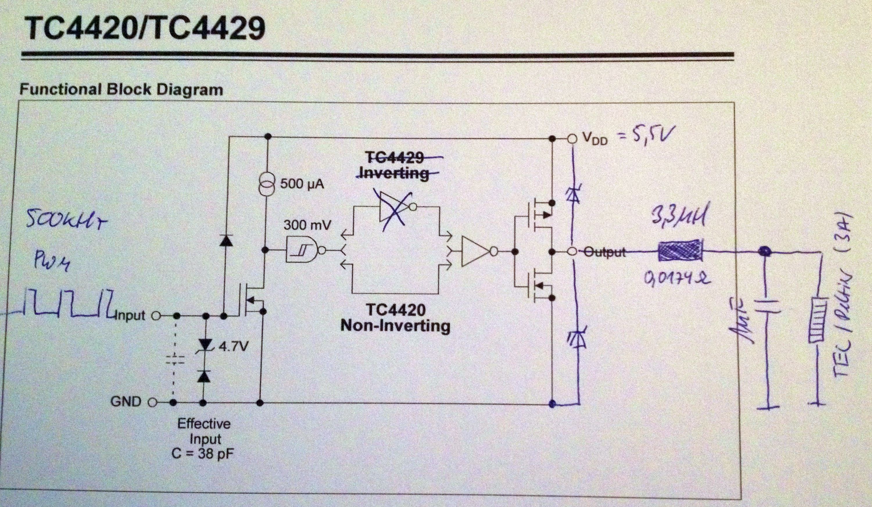

Hallo Gemeinde! Ich möchte eine Peltier-Ansteuerung realisieren. Hierzu habe ich die Bauteile im Anhang ausgewählt. Die PWM-Frequenz beträgt 500kHz und ich möchte den TC4420 als Treiber verwenden. Das Ding hat aber keine internen Freilaufdioden. Was sollte ich da verwenden? Ich stehe da auf dem Schlauch! Danke SD
Hallo, soweit ich weiß, sind Peltier-Elemente (vereinfacht gesehen) Ohm'sche Lasten, von daher sind die Dioden meiner Meinung nach überflüssig, ich denke sogar der Treiber-IC ist hier gar nicht nötig. Ich hab mal ein Peltier einfach mit einem Mosfet gegen die Versorgungsspannung geschalten, ohne weitere Beschaltung (war ein Logic-level-Mosfet), hat einwandfrei geklappt. Also wenn niemand was anderes behauptet, meiner Meinung nach ist der Treiber-IC nebst Dioden hier nicht erforderlich. Ich denke auch du könntest getrost die PWM-Frequenz runterschrauben, die thermischen Zeitkonstanten im Pelztier sind ja doch recht groß. Viele Grüße, Christoph

Was genau willst Du mit den 500kHz? Willst Du heizen - nicht schlecht - bringt ordentlich unnötige Verluste. Willst Du kühlen - in Kühlkreisen tut sich, im Bereich von Sekunden nichts. Da reicht ein einfacher 2-Punkt-Regler. Aber vielleicht gefällt ja Deinem Nachbarn der Störnebel. Die Dioden kannst Du, wie bereits gesagt, in Zahlung geben.
Sergej Dragunov schrieb: > TC4420 Ein TC4420 ist als Treiber für ein MOSFET Gate gedacht und NICHT als Dauerstromquelle. Der hält nämlich dauernde 6A nicht aus, sondern mit seinen 2.5 Ohm Innenwiderstand nur so 100mA, denn es fehlt ihm die Kühlung. Schalte also MOSFET und eine Freilaufdiode nach. 500kHz hält zwar die Spule klein, erfordert aber PERFEKTES Leiterplattenlayout. Ich befürchte, das beherrscht du nicht.
Christoph Brennig schrieb: > soweit ich weiß, sind Peltier-Elemente (vereinfacht gesehen) Ohm'sche > Lasten, Das Peltier-Element schon, aber die 3,3µH Spule in der Schaltung ist induktiv. Sergej Dragunov schrieb: > Hierzu habe ich die Bauteile im Anhang ausgewählt. Die Skizze sieht so aus, als wolltest du den TC4420 direkt verwenden, um das Peltier zu treiben. Das klappt so nicht. Der TC4420 ist ein MOSFET-Treiber, d.h. er ist dafür gedacht, das Gate eines Leistungs-MOSFETs schnell zu laden/zu entladen. Deshalb ist im Datenblatt auch überall nur von kapazitiven Lasten im Bereich einiger nF die Rede (Gatekapazität MOSFET). Das Teil ist nicht geeignet, um damit einige A durch einen Peltier zu treiben.
Achim S. schrieb: > Das Peltier-Element schon, aber die 3,3µH Spule in der Schaltung ist > induktiv. Das ist richtig. Und die Spule ist auch unnötig, genau wie der Kondensator. Die Welligkeit der Versorgungsspannung ist dem Pelztier reichlich egal. Also einfach den TC4420 weglassen, Mosfet rein, PWM im Hz Bereich reicht aus und fertig ist die Kühlung ;-)
Christoph Brennig schrieb: > Die Welligkeit der Versorgungsspannung ist dem Pelztier > reichlich egal. Tja, und an diesem Punkt gehen die Meinungen auseinander. Zwecks Wirkungsgrad und Schonung des Peltiers bin ich Anhänger der folgenden Meinung: Siebzehn Zu Fuenfzehn schrieb: > Eher nicht. Es muss eine DC Quelle sein, keine Gepulste.
Christoph B. schrieb: > Die Welligkeit der Versorgungsspannung ist dem Pelztier reichlich egal Nein. Sie verringert den Wirkungsgrad deutlich. Bis hin daß wenn die PWM-EIN Spannung deutlich über der Nennspannung liegt der Peltier gar nicht mehr kühlt.
