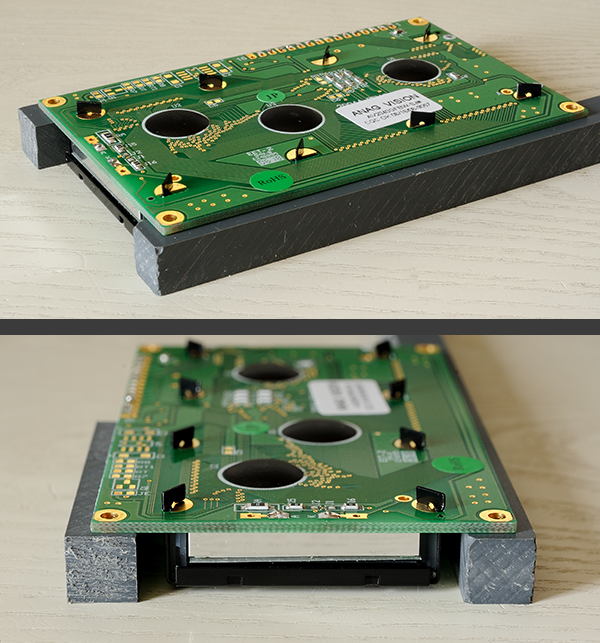

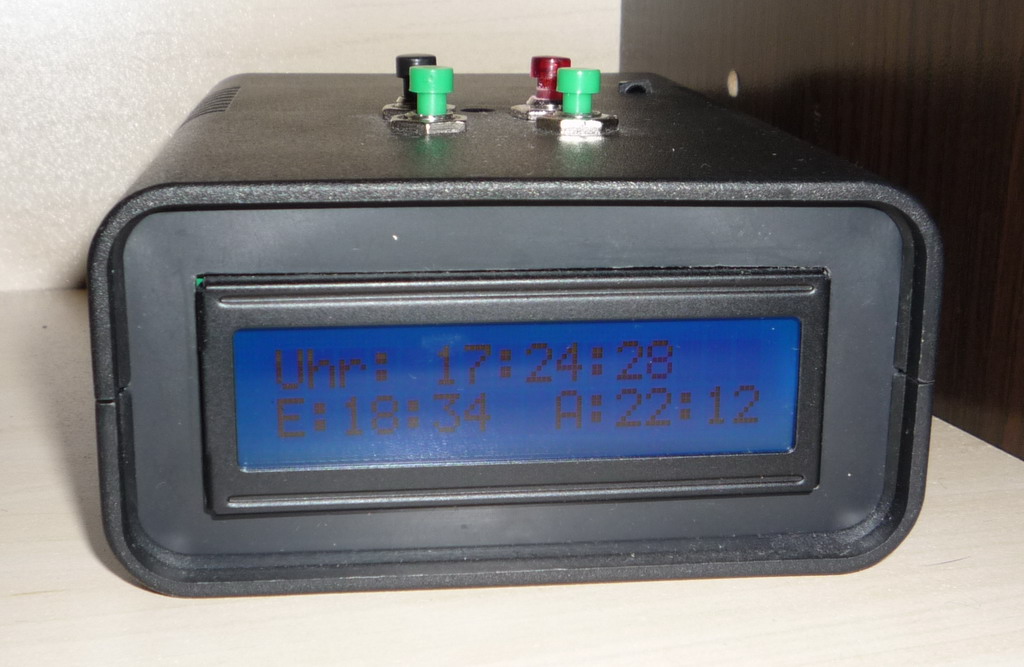

Hallo Bernte,
bei Kunststoffgehäusen klebe ich Abstandshalter aus Polystyrol an die
Front. Das LCD wird dann damit verschraubt.
John

von John (Gast)
Die sind selbst gemacht.
von bernte (Gast)
hallo john
das sieht ja sehr gut aus
wie machts du die ausschnitte für die frontplatte, oder ist das gehäuse
schon dafür vorbereitet?
mit den schraubaufnahmen / abstandhaltern ist es natülich optimal

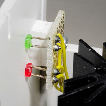

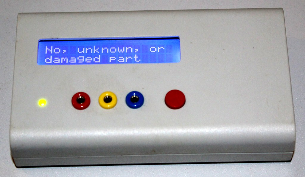

von John (Gast)
Den Frontplatten Ausschnitt habe ich, wie die Abstandshalter und die
Acrylglas-Scheibe, mit einer kleinen CNC-Fräse erstellt.
Als Kleber verwende ich Pattex Plastic.
Und diese Schrauben von Conrad:
Länge 6,5mm  Bestell-Nr.: 827354
Länge 9,5mm  Bestell-Nr.: 827358
Mit dieser Methode kann man auch kleine Platinen mit Tastern, oder LEDs
an der Frontplatte anbringen. Im angehängten Bild habe ich zwei kleine
Reste einer 3mm Polystyrol-Platte zusammengeklebt. Polystyrol-Platten
gibt es auch bei Conrad in 0,5/1/1,5/2/3/4/5mm Stärke.
Wenn eines dieser PVC-Vierkant-Profile passt, ist die Lösung einfach.
(Bild: 10mm x 10mm Profil)
 5mm x  5mm  Bestell-Nr.: 230035
10mm x 10mm  Bestell-Nr.: 230036
15mm x 15mm  Bestell-Nr.: 230037
20mm x 20mm  Bestell-Nr.: 230038
Der oben erwähnte Kleber funktioniert mit dem PVC aber nicht mehr.
John
von bernte (Gast)
hallo john
macht alles eine sauberen eindruck
ich denke das ein oder andere werde ich übernehmen
