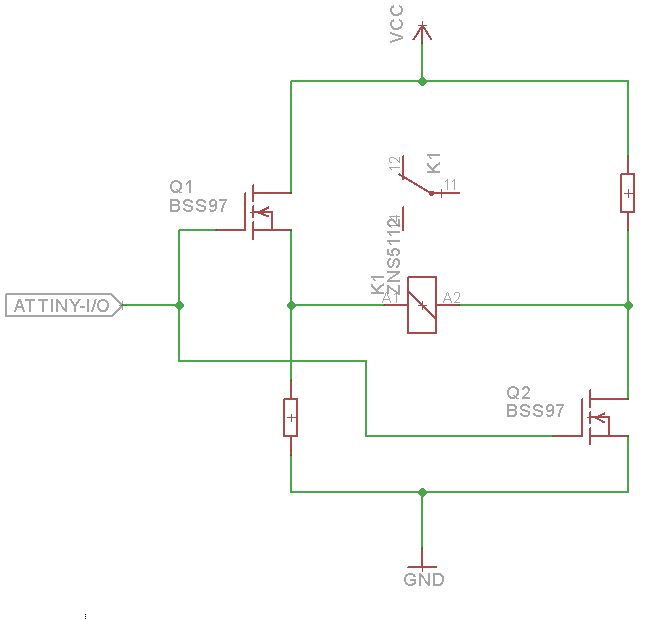

Gast #3801371
Könnte das so vllt auch funktionieren?
Wenn die Mosfets geschaltet sind, fließt der Strom durch das Relay in
die eine richtung, da er sich den kürzesten Weg sucht. Sind die Mosfets
unbeschalten, fließt der Strom durch die Widerstände und das Relay wird
wieder umgeschaltet?
Wenn nicht, welche basiswiderstand bräuchte ich dann mit der 4 Mosfet
variante?
Gast #3801463

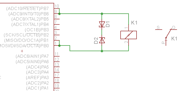

Dann einen Attiny2313 verwende, da so wie ich lese, das Relais nur 28mA
(140mW / 5V = ~28mA) benötigt. Das kann ein Attiny ja direkt. Ich könnte
zur sicherheit auch 2 Pins zusammen verwenden. Dürfte das klappen?
(Firma: matzetronics) #3801505
Das könnte klappen, allerdings wird das Abfangen der Gegen-EMK nicht
ganz einfach und auf die internen Klemmdioden der Tiny Ausgänge würde
ich mich da nicht alleine verlassen. Da das Relais ja in beide
Richtungen durchflossen wird, könnte eine Antiseriellschaltung von 2
Zenerdioden 4,7V zum Relais hier nützlich werden. Ansonsten ist das
Relais natürlich noch besser als das von mir vorgeschlagene.
Nee, natürlich nicht, denn deine Schaltung bietet keine Möglichkeit, den
Strom durchs Relais umzupolen.

frager schrieb:
> Also du meinst das so, oder?
Jo. Du musst wissen, das beim Abschalten des Stromes durch eine Spule
eine Spannung an den Spulenanschlüssen entsteht, die sogen. Gegen-EMK.
Die entsteht durch das sich ändernde Magnetfeld der Spule (das Feld
bricht ja gerade zusammen). Du musst also verhindern, das diese Spannung
zurück in den Controller geht. Das macht man normalerweise mit einer
Freilaufdiode, aber die einfache Variante geht hier ja nicht, weil der
Strom mal so und mal so durch das Relais fliesst.  Die Zenerdioden
begrenzen das jetzt auf etwa 4,7+0,7V, also etwa 5,4 Volt, und das in
beide Richtungen. Im Ruhezustand hast du ja dann beide Pins auf high
oder beide auf low, und die Sache verbraucht nur noch den Strom des
Tiny.
Den kannst du sogar mit 128kHz takten und Sleep Modes nehmen und ihn
dann nur mit dem Fußtaster aufwecken.
