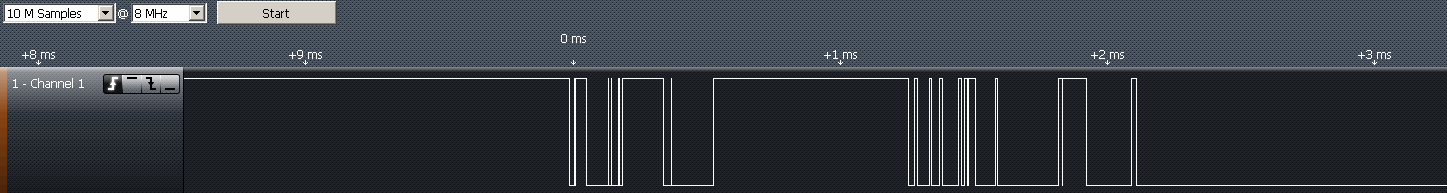

Hatte von Busch&Jaeger auch mal die Aussage zu einem Taster von 500 mSek Prellen konnte ich aber nicht beobachten. Sehr gut sind diese Miniatur Hubtaster die hatte ich mal bei Reichelt bestellt. Muss mal schauen irgendwo habe ich mal das ganze gepostet.
hier habe ich noch mal ein Bild das ich mit dem Logicanalyzer auf die schnelle aufgenommen habe. War wie besagt dieser normale Licht Taster von den angegeben 500mSek war das tatsächliche Prellen beim Drücken 2 msek lang. Beim loslassen (nicht auf dem Bild drauf) gab es gar kein Prellen.
