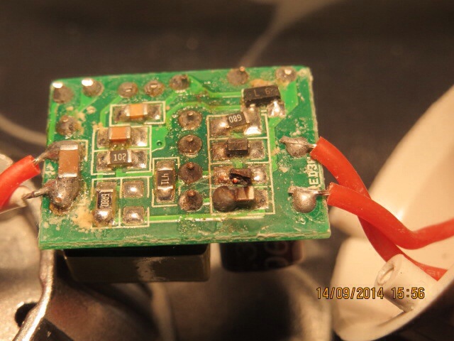

Hallo Ich kann das Bauelement über der T4 Diode nicht finden. Würde auf eine Diode tippen. Wie kann ich noch die Kapazität des Kondensators darunter herausfinden? Würde mich freuen wenn mir jemand helfen könnte. Ist von eine Gu10 Led Lampe auf der Primären Seite falls es wichtig ist. LG Steffen
Steffen S. schrieb: > Würde auf eine Diode tippen. Könnte eventuell auch ein kleiner Tantal-C sein. > Wie kann ich noch die Kapazität des > Kondensators darunter herausfinden? Da wird wohl nur Nachmessen helfen.
Das sieht aus wie eine Kapazitätsdiode. Hat die Schaltung irgendwas mit Hochfrequenz zu tun? P.S.: Sorry, hatte nicht alles gelesen. In einer Lampe? Nein, da ist sicher keine HF Schaltung drin...

Zuerst solltest du den Dreck wegmachen! Es kann ja sein, das was auf der Leiterplatte steht. Vielleicht ist das oben ein Mini-Triac, dann kann das auch ein Diac sein.

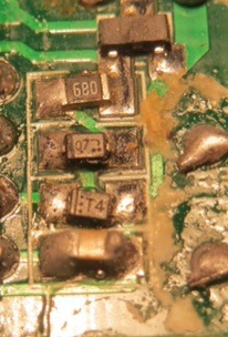

Guten Morgen... Auch ohne Dreck ist auf der Platine keine Beschriftung vorhandenen. ;-) Nochmal ein anderes Pic wo mehr zu sehen ist. L6 ist ein Transistor wenn mich nicht irre. Habt ihr also auch keine Idee was das ist sonder ehr nur Vermutungen?
Das sind aber verschiedene Platinen, oder? Dann nimm mal den Teil der Schaltung auf, ist ja nicht zu viel. Was ist auf der anderen Seite? Und wasch den Schmadder mit Spiritus ab!
Also die T4 in SOD323 ist eine 1N4148 gewesen. Die Q7 dürfte eine 12V Transil sein http://diodes.com/datasheets/D12V0H1U2WS.pdf Der Transistor ist wohl ein 2SC1613 http://www.galaxycn.com/jsp/upload/2SC1623.pdf Manchmal frage ich mich, ob die Leute wirklich nicht googeln können, computer illiterates. SOD323 T4 SOD323 Q7 SOT23 L6
Sorry für mein spätes Feedback, hatte wenig Zeit. Ich habe immer nach O7 und 07 gesucht, dass es ein Q ist, darauf bin ich nicht gekommen. Werde dann mal Vorschläge von MaWin probieren. Vielen Dank für eure Mühe, auch wenn ich den Dreck auf der Platine nicht beseitigt habe. ;-) werde ich aber machen wenn die Teile austausche, versprochen.
