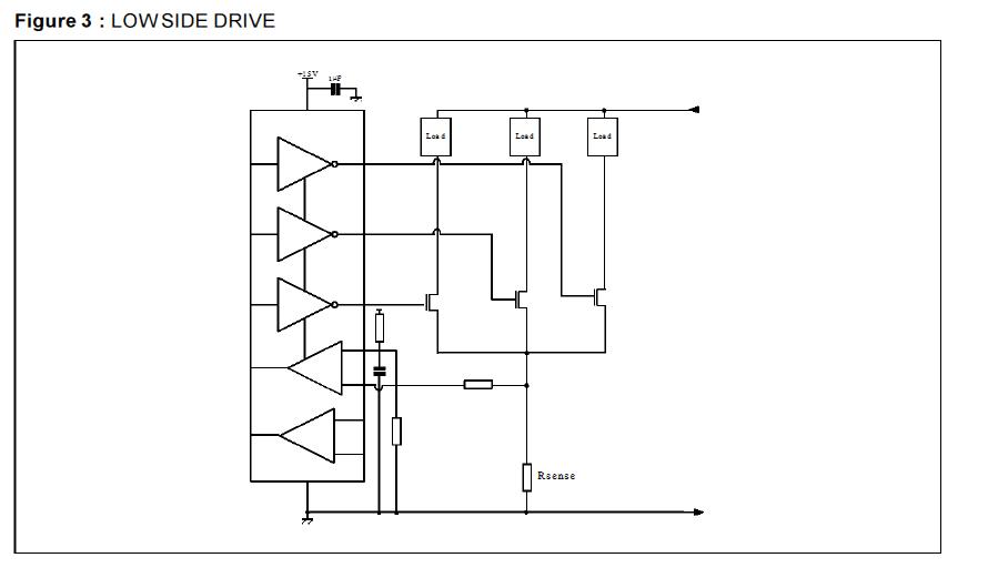

Hallo alle zusammen,
Ich benutze meinen Arduino UNO um Power LEDs mit PWM  ueber eine
Driver-MOSFET Schaltung (um die Spannung auf 24 V zu erhoehen) zu
betreiben. Alles funktionniert super wenn ich den Arduino ueber USB
angeschlossen habe. Ich benutze Potentiometer, um die Helligkeit steuern
zu koennen.
Problem:
Ich habe die Spannungsversorgung von dem 24V Netzteil abgezweigt und
ueber einen Konverter auf 12V runtergeregelt um meinen MOSFET Treiber zu
versorgen. Die selbe Spannung von 12V wollte ich nun auch fuer den
Arduino benutzen. Sobald ich jedoch die USB Verbindung kappe kann ich
nicht mehr den Dutycycle ueber die Potis regulieren.
Fragen:
Sind 12V ungeeignet? Der Arduino laeuft, reagiert aber nicht mehr.
Vor dem MOSFET Treiber habe ich einen Kondensator geschaltet. Benoetigt
der Arduino das auch? Ich schalte ja immerhin mit PWM die selbe
Spannungsquelle.
Andere Ideen woran es liegen koennte?
von Wolfgang E. (Firma: janeeisklar) (whattheheck)
Zeichne einen Schaltplan. Ohne zu wissen, was du wie wo angeschaltet
hast, kann man schwer helfen.

von Timo M. (chameleon)
Udo Schmitt schrieb:
> Hat das Arduino board wirklich eine 12V Spannungsversorgung? Nicht 5V?
Input Voltage (recommended)  7-12V
Input Voltage (limits)  6-20V
Einen Schaltplan hab ich mit hochgeladen.
Wiederstaende 1 kOhm
Shunt 1 Ohm
Kondensatoren O,1µF statt 1µF (weil ich die nur hatte)
Spannungsversorgung 12V
Funktioniert in dieser Zusammenschaltung solange der Arduino nicht an
dem Konverter
Weiterhin makroskompisch ergaenzt (was Treiber Beschaltung angeht, gilt
die detailliertere Zeichnung im jpg)
+24V --------------------LED------|
       Konverter 12V              |
          +-----------Treiber----MOSFET
        Arduino-----PWM--|        |
GND -------------------------------------------------
Weiterhin messe ich ueber einen analogen Pin eine Spannung ueber 5 V um
PWM Dutycycle zu steuern aber keine Reaktion.
von chris (Gast)
Nee, das ist kein Schlatplan, das ist eine Zumutung und zudem aus dem
Datasheet kopiert.
Das zur Beurteilung interessante wäre, wie der Arduino mit Spannung
versorgt wird und wie die Ports beschaltet sind.
Also gib dir etwas Mühe und zeichne einen vollständigen Schaltplan.
Wenn man alles in einer Zeichnung unterbringt fand ich das nicht
besonders uebersichtlich. Deswegen dachte ich, ich teile das auf. Diese
Schaltung habe ich 100% so aufgebaut und sie funktionniert. Ich sah den
Sinn nicht darin das gleiche also nochmal zu zeichnen.
Die meinentwegen Schalt"skizze" zeigt, dass er ueber einen 24V zu 12V
Converter versorgt wird. Der Regulator heisst:  R-7812-0.5 kann also
500mA. Reicht das nicht aus? Ich habe nachgeschaut dass der TD310 max
2mA und Arduino Uno sollte auch nicht so viel verbrauchen aber muesste
ich mal nachmessen, aber dachte eigentlich dass es weit darunter liegt.
Was meinst du mit Portbeschaltung?
Ein Schaltplan hilft nicht immer, wie man in diesem Beispiel sieht. Aber
ich haette vielleicht ein Foto ranhaengen koennen. Die Schaltung laeuft
wie bereits erklaert super mit schwacher Versorgung ueber USB.
Es gab zwei Probleme:
 - Der Stecker war falsch dimensioniert: 2,1x5x12mm statt 2,5x5,5x12
(auch wenn der passt)
 - Der im integrierte Regulator war bei dem zuletzt benutzten Arduino
bereits kaputt, was ich nicht bemerkt hatte.
Zuvor hatte ich noch verifiziert, dass die Polung wirklich richtig ist
(Plus im Innern des Hohlsteckers)
