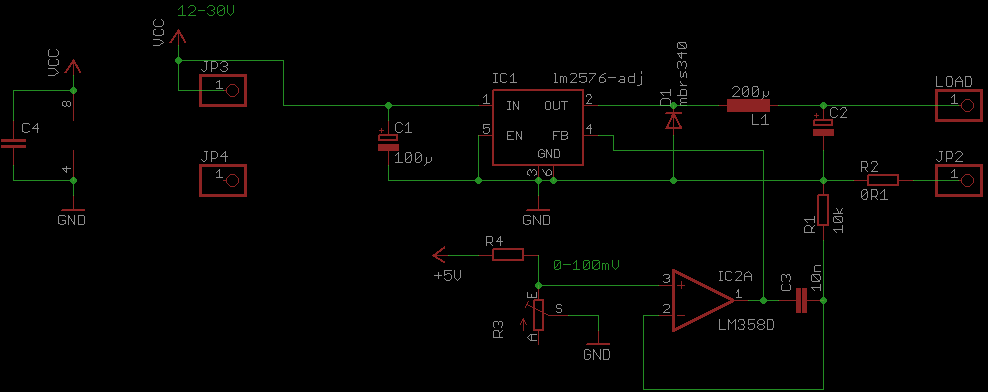

Moin an alle, ich benötige eine Konstantstromquelle mit einer Eingangsspannung von 11-30V und einen Ausgangsstrom von max.2A bei einer Ausgangsspannung bis Vin-3.5V. Dazu habe ich mir ein paar Gedanken gemacht und bitte um konstruktive Hinweise ob die angehängte Schaltung so funktionieren kann. Einsatztemperatur sollte bis 50°C ambient möglich sein. die 5V erzeuge ich später durch einen LM317 oder ähnlich. Grüße Chris

EGS schrieb: > Unschlagbar im Preis, und wenns nicht innerhalb von 2 Tagen da sein > muss, auch OK (war nach 5 Tagen da ;) ). Aber leider eine Spannungs- und keine Stromquelle. Stromer schrieb: > Dazu habe ich mir ein paar Gedanken gemacht und bitte um konstruktive > Hinweise ob die angehängte Schaltung so funktionieren kann. Spontan fällt mir auf, dass R1 an GND hängt. Ich würde aber auch eher zum LT3478 greifen.

Die Hauptprobleme sind ersten: Es ist ein Spannungsregler (Stepdown), laut Hersteller nicht für Stromquellen geeignet... zweitens: JP4 hängt in der Luft drittens: der OPamp-Ausgang den er anscheinend zum einstellen des Stromes nutzen möchte, hängt iwie an Masse, der sinn soll anscheinend sein, den FB-Eingang des LM2576 einen Offset zu geben, damit er früher seinen !Spannungswert! erreicht und einen neuen Duty-Cycle startet... viertens der OPamp ja auch ne Spannungsversorgung benötigt... Deswegen habe ich leider wohl die Aussage, dass er eine Konstantstromquelle sucht überlesen :D, sorry dafür. MfG EGS

>>Spontan fällt mir auf, dass R1 an GND hängt. Oh ja den Fehler habe ich korrigiert. Ich habe mir hier den Artikel zur Konstantstromquelle angesehen und habe daraus die Schaltung des OPs. Da dieser ja am Ausgang wieder eine Spannung zur Verfügung stellt wollte ich wie hier schon richtig bemerkt einfach damit an den Feedback Pin des Spannungsreglers, welcher ja damit die Ausgangsspannung und somit auch den Strom regelt. Die Ausgangsspannung soll von ca. 0 je nach Last eben bis Vin -3,5V ansteigen können, Vout muss also nicht bis Vin ansteigen oder sogar daüber gehen können. Aber falls ihr andere Vorschläge habt zu einer mit einem Poti einstellbaren Stromquelle immer her damit. Den LT3478 werd ich mir anschauen. >>Es ist ein Spannungsregler (Stepdown), laut Hersteller nicht für >>Stromquellen geeignet... Wo steht denn das? Hab ich überlesen?
Noch was zur Anwendung, es soll ein Proportionalhydraulikventil damit angesteuert werden.
Stromer schrieb: > Ich habe mir hier den Artikel zur Konstantstromquelle angesehen und habe > daraus die Schaltung des OPs. ich finde dort diverse Schaltungen, aber nicht deine. Die "Logik" deiner OPV-Schaltung ist falschrum. Wenn zu wenig Strom fließt (zu geringer Spannungsabfall an R2), dann reagiert dein OPV mit einer Erhöhung der Ausgangsspannung. Eine höhere Spannung am OPV-Ausgang und am Feedback-Eingang des LM2576 bewirkt aber, dass der Schaltregler die Ausgangsspannung und damit den Strom noch weiter herunterfährt. Du hast also schon bei DC keine Gegenkopplung sondern eine Mitkopplung, der LM2576 wird entweder an die obere oder an die untere Begrenzung fahren. Selbst wenn du das korrigieren würdest: ein OPV, den man selbst in die Rückkoppelschleife eines Schaltreglers reinpfrimelt, kann die zusätzliche Phasenverschiebung durch den OPV leicht dazu führen, dass die Regelung bei höheren Frequenzen instabil wird: der Regler beginnt dann zu schwingen. Viel unproblematischer sind Schaltregler, bei denen man nicht das Feedback-Signal vom OPV steuert sondern bei denen man die Sollgröße extern vorgeben kann (der ctrl1-Eingang des LT3478). Der LT3478 dürfte tatsächlich keine schlechte Wahl für dich sein. Stromer schrieb: > Noch was zur Anwendung, es soll ein Proportionalhydraulikventil damit > angesteuert werden. ok. Eine stinknormale PWM-Ansteuerung mit deutlich niedrigeren Frequenzen würde dafür nicht reichen?
Stromer schrieb: > Noch was zur Anwendung, es soll ein Proportionalhydraulikventil damit > angesteuert werden. Mit einer Konstantstromquelle? Das glaube ich eher nicht. hast du ein Datenblatt dieses Ventils?

EGS schrieb: > Letzteren habe ich als Stromquelle für mein Bluetooth-A2D2P Modul am > Auxeingang meines großen Navi-Radios. Erzeugt keine Störgeräusche oder > ähnliches und kann bei Bedarf mit 3 A (max) belastet werden ( ich brauch > bloß 50 mA)... Stromquelle für ein BT-Modul? Und dann mit variablem Strom? Bist du zufällig ein Exberde?
Stromer schrieb: > Durch die Stromregelung bleibt der Strom durch den > Magneten, auch bei Schwankungen der Versorgungsspannung > oder bei Erwärmung des Magneten, konstant. Das bedeutet aber nicht, daß da eine Konstantstromquelle verwendet wird. Für induktive Lasten wird eine Stromsteuerung i.d.R. mit einem Chopper realisiert. Das ist im Prinzip eine PWM, allerdings wird die Einschaltzeit nicht fest vorgegeben, sondern es wird zum Beginn eines Zyklus eingeschaltet und beim Erreichen des vorgegebenen Sollstroms wieder ausgeschaltet. Zykluszeit, Sollstrom und Versorgungsspannung müssen natürlich an die Induktivität angepaßt werden. Und es braucht eine Freilaufdiode. Das Prinzip kannst du anhand des Datenblattes eines Motortreibers studieren. Z.B. L297/298 für Schrittmotoren. XL
Hallo Axel, ich denke das Prinzip ist verstanden, PWM und Überwachung des Stromes bis zum eingestellten Sollwert. Allerdings schreibst du das Versorgungsspannung an die Induktivität angepasst werden muss, ich hab hier aber unterschieldiche Versorgungsspannung von 12 bis 30V. Und gibts denn IC mit nur einem Ausgang etc. ? ich will nich tunbedingt einen L298N verbauen.
Stromer schrieb: > Hallo Axel, > ich denke das Prinzip ist verstanden, PWM und Überwachung des Stromes > bis zum eingestellten Sollwert. > Allerdings schreibst du das Versorgungsspannung an die Induktivität > angepasst werden muss, ich hab hier aber unterschieldiche > Versorgungsspannung von 12 bis 30V. Elementare E-Technik, Watson. Wie verhält sich der Strom, wenn man an eine Spule eine konstante Spannung anlegt? Bei gegebener Spannung, Induktivität und Strom - welche Größe kann man dann noch wählen? > Und gibts denn IC mit nur einem Ausgang etc. ? ich will nich tunbedingt > einen L298N verbauen. Alle größeren Halbleiterhersteller (und kleinere auch) haben chopper driver im Programm. Aber einkanalig unipolar und mit einstellbarem Strom würde man das wohl einfach "zu Fuß" aufbauen. Ein Komparator/OPV, der am Eingang bis GND kommt. Ein bisschen Logik (Taktgenerator, Flipflop) und ein MOSFET als Schalter. Fertig die Laube! Willst du nicht auch den Strom vorgeben können? Wie? XL
