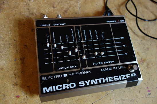

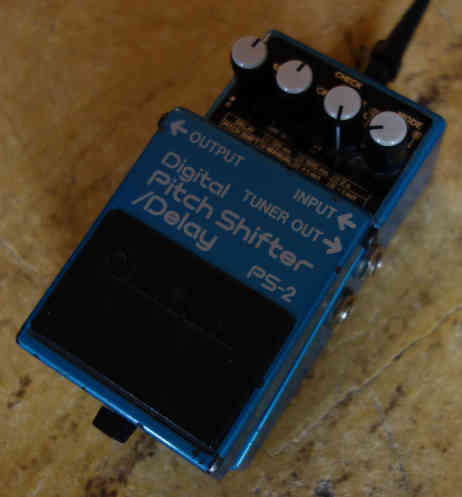

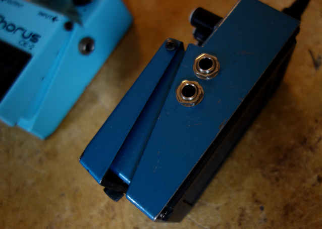

Also ich habe jetzt drei Geräte bzw. Netzteile ausmachen können - bei denen ich beim einzeln Duchprobieren einen Schlag bekomme. Alle drei sind Effektgeräte mit externem Netzteil. Beim Batteriebetrieb (9v-Block) bekomme ich keinen Schlag. Die Netzteile waren günstigere Modelle. Dann sind wohl die Entstöhrkondensatoren in den Netzteilen kaputt? Warum 3 auf einmal? Die sind noch nicht sehr alt. Maximal 1 Jahr. Liegt das an dem Netzstrom im Haus? Ist das eventuell extrem gestört oder so? Es ist ein sehr altes Haus mit mehreren Mietparteien. Mein Mitbewohner hatte im Nebenzimmer einen Kühlschrank ... Ich weiß nicht was in den anderen Wohnungen los ist... Würde eine Powerplant, beispielsweise so eine: http://www.thomann.de/de/harley_benton_powerplant.htm die Probleme lösen? Oder geht das dann eventuell auch schnell kaputt?
bumarang schrieb: > Also ich habe jetzt drei Geräte bzw. Netzteile ausmachen können - bei > denen ich beim einzeln Duchprobieren einen Schlag bekomme. Was genau probierst du da? Du stellst das Gerät auf den Holztisch, steckst das Netzteil ein und fasst das Gerät an? > Entstöhrkondensatoren Nana! > mit externem Netzteil. Was für eines? Ein Schaltnetzteil? > Dann sind wohl die Entstöhrkondensatoren in den Netzteilen kaputt? Es sind wohl eher die Ableitströme, die du hier zu spüren bekommst. Denn bei den Wandwarzen müssen die irgendwo raus und können nicht auf den Schutzleiter abgeleitet werden...
Danke für die Antwort! Lothar Miller schrieb: > Was genau probierst du da? Du stellst das Gerät auf den Holztisch, > steckst das Netzteil ein und fasst das Gerät an? ich stelle sie mit ihrer Kunststoffunterseite auf den Steinboden, Stecker rein, und fasse die unlackierten, bzw. angerosteten Stellen der Gehäuse an. Dabei trage ich Socken. <<aua>> die Bilder zeigen zwei Effektgeräte: eins mit 9V und eins mit 24 V Netzteil. liegt das jetzt daran, dass die Netzleitung in meiner Wohnung die Netzteile zerstört? Das Haus ist sehr alt, der Vermieter kümmert sich nicht ... Würde eine Powerplant, wie oben beschrieben das Problem lösen, oder zerschießt meine Netzleitung hier auch dieses?

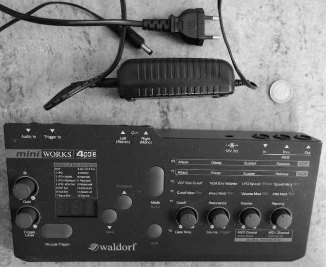

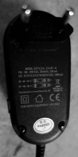

bumarang schrieb: > liegt das jetzt daran, dass die Netzleitung in meiner Wohnung die > Netzteile zerstört? Nein! Es liegt an den Schaltnetzteilen (du hättest die Dinger schräg von der Seite fotografieren sollen). Solche (kleinen und leichten und chinesischen) Schaltnetzteile sind prinzipiell ungeeignet für Audio, damit kannst du ales mögliche erleben. Nimm ein normales (vergleichsweise großes und schweres) Trafo-Netzteil, dann hast du die Ableitstromproblematik schon mal nicht. bumarang schrieb: > Würde eine Powerplant, wie oben beschrieben das Problem lösen, oder > zerschießt meine Netzleitung hier auch dieses? Wie gesagt: deine Netzleitung ist hier NICHT das Problem! Löse dich von dieser Phobie! Die billigen Wandwarzen sind dein Problem! Sie können ihren Ableitstrom gar nicht an den Schutzleiter abgeben, weil sie keinen Schutzleiteranschluss haben... Und ja: das angeführte Netzteil löst das Problem, weil es in "altbewährter" Trafotechnik aufgebaut ist. Dort im Bild sieht man es ganz gut: http://www.musiker-board.de/threads/zubeh%C3%B6r-harley-benton-power-plant-stromversorgung.484403/ Allerdings sieht man da auch, dass es nicht ganz die versprochenen Werte hat:
