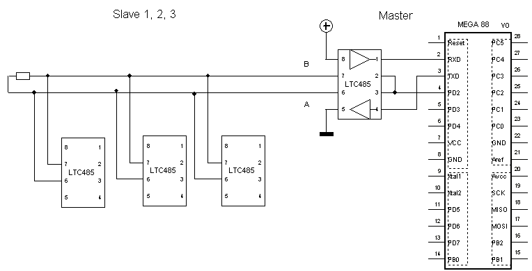

Hi Leute, ich hatte vor Sensoren mit SPI Interface über die ferne abzufragen. 2m Kabel von einer zu anderen Platine. Naja, wie man so liesst ist SPI ja nicht das mittel der Wahl. Kann man das irgendwie geschickter machen? Ohne die Platine des Sensor maßgeblich zu vergrößern bzw zu verkomplizieren? Danke
SPI über 2m ist gar kein Problem Wenn du keine hohe Datenrate brauchst (<= 100Mbit/s)... 1. Möglichkeit: An Clk_in & MOSI & MISO R-C-Tiefpass mit Tau~1/7 Datenperiode... ...und einen Schmitt-Trigger (oder 2 Schmittinverter hintereinander: 74HC14) + evtl. EMV-Schutzbeschaltung. Möglicherweise musst du noch den SPI-Modus der Master-SPI zwischen senden und empfangen umschalten 2. (beste) Möglichkeit (auch für deutlich längere Strecken): RS-485-Sender & -Empfänger. Braucht aber 2 Leitungen pro Signal. 3. Möglichkeit: Verwende (langsame) RS-232
Danke Alexx für deine kompetente Antwort. okay, das RS-485 find ich am besten. Das hatte ich auch schonmal gelesen. Ist mir am sympatischsten. Dh. ich brauche 3x2 Leitungen um die Twisted Pair Sache hinzubekommen. MOSO, MISO, CLK. Wenn ich mehrere Sensoren abfragen will schalte ich die entsprechenden Pegelwandler ab, damit die Sensoren nichts mitbekommen. Das ist sozusagen das CS. Der Chipselect am Sensor ist dauerhaft ein, richtig? Wenn ich ein Ethernetkabel nehme, dann kann ich das restliche Paar für GND und 5V nehmen um damit den Sensor zu versorgen.

Gibt es denn irgendwo einen Schaltplan, wie man das ganze verschalten muss? Habt nirgendwo was gefunden.

FLorian Unbekannto schrieb: > es muss alles klein sein. µC mit der ganzen Peripherie > braucht auch wieder Platz Ich verstehe nicht was du machst und brauchst, weil ich über deine Sensoren nichts finde. Wenn du die Signale digital übertragen willst, hast du doch sowieso einen µC im Sensor. Ich würde das mit RS485-Bus machen. Das kostet dann in jedem Sensor nur zusätzlich den RS485-Treiber. 2 Adern für den Bus und durchgeschleift zu jeden Sensor. Das ist jedenfalls der Standard. So habe ich das auch gemacht. Besonders praktisch finde ich die billigen Patch-Kabel. Alles fertig konfektioniert und reichlich freie Adern für Versorgung usw. Nätürlich brauchst du dann die Software für Master und Slave, aber so dramatisch ist das nicht. Die Daten werden dann einfach über den USART geschickt.
FLorian Unbekannto schrieb: > Gibt es denn irgendwo einen Schaltplan, wie man das ganze verschalten > muss? Wo ist da das Problem?
Entschuldigung! Habe nicht genau genug gelesen und bin wohl über das Ziel hinausgeschossen. Die SPI-Sensoren kannte ich noch nicht. Die sind wohl für ein Bus-System nicht geeignet, da sie nicht auf eine Adresse reagieren können. Also braucht jeder sein eigenes CS. Alle anderen Signale sollte man parallel verdrahten können. Es sieht wohl so aus, dass sie bei CS high auf TriState gehen (deute ich aus dem Signalverlauf). Habe nur diesen Sensor angesehen: http://de.rs-online.com/web/p/temperatur-und-feuchte-sensoren/7833891/ FLorian Unbekannto schrieb: > Die Frage ist nur ob CS auf DauerLow gezogen werden darf. Das geht jedenfalls nicht, da sie dann gar keinen Messwert erfassen (siehe Datenblatt). Die Twisted Pair für jedes Einzelsignal halte ich für sinnlos, da man den Rückstrom nicht für jedes Signal getrennt zur Verfügung hat. Geht also nur alle Signale einzeln zur verdrahten. Das ist vermutlich bei 2m kein Problem.
