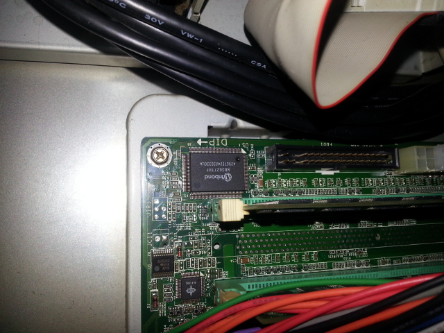

Neues Netzteil eingebaut aber startet nicht alles abgeklemmt Festplatte dvd brenner Grafikkarte aber leider startet nicht. ein Chip auf dem mainboard wird heiß.
Mainboard hat den selben Zustand wie das alte Netzteil oder einfach nur durch statische Entladung beim Umbau das Mainboard gegrillt. Sieht man aus der Ferne leider nicht.
Andreas schrieb: > ein Chip auf dem mainboard wird heiß. piepts wenn du cpu, grafik (sofern nicht intern) und speicher entfernst und einschaltest? wenn nein -> tot, wenn ja -> weitersuchen und kühler auf den chip setzen

Ist kein pieper auf dem Board anbei ein Foto vom chip der Heiss wird der große
