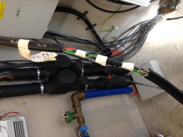

Hallo, ich wollte das Thema hier einmal abschließen. Also, ich habe die Verbindung beider Telefonkabel einmal nach bestem Wissen und Fähigkeiten sauber ausgeführt, habe leider nur ein Foto gemacht als es schon fast fertig war. Das war natürlich kniffelig die einzelnen Sternvierer möglichst so zu verlöten, dass die Lage der Adern nicht verschoben wird. Aber ich denke es ist mir ganz gut gelungen. Leider war auch so kein Ethernet auf dem Kabel möglich. Ich habe mich daher zur Verwendung des Allnet VDSL2 Modempärchens entschieden. Gemessen mit iperf bekomme ich ca ca. 94mbit über die Leitung, gleichzeitig ist noch ein Upstream von ca 10Mbit möglich. Das sollte für meine gewünschte Internetanbindung von 100/7,5Mbit noch passen. Das HomePNA System, ebenfalls von Allnet hat teilweise etwas höhere Upstream-Raten gebracht, war aber größeren Schwankungen unterlegen als das VDSL Modem. Daher habe ich es wieder zurück geschickt. viele Grüße Biertrinker
Aike T. schrieb: > Verbindung beider Telefonkabel einmal nach bestem Wissen und Fähigkeiten > sauber ausgeführt Bei VDSL ziemlich egal.. besser wäre eine saubere!! Ausführung auf einer LSA+ leiste!!!
wieso wäre die Verbindung über eine LSA Leiste denn besser als eine gute Lötverbindung unter Erhaltung der Verdrillung?
