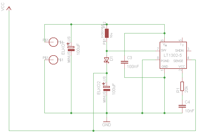

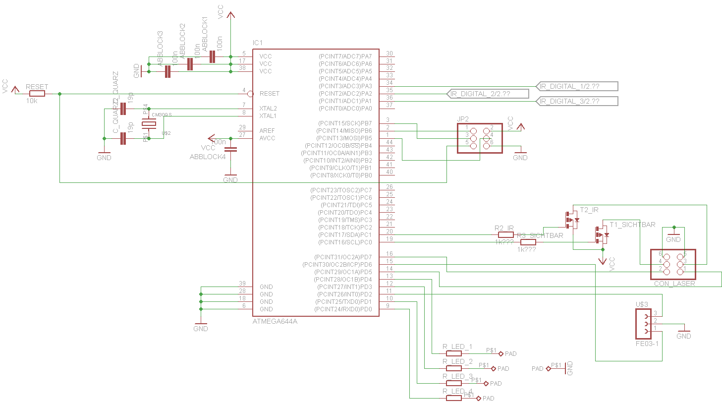

Ich habe an einen Mikrocontroller einen 10MHz Quarz angeschlossen, der
eigentlich für meinen Takt sorgen soll. Außerdem ist noch ein
Stepup-Spannungswandler mit der zugehörigen Schaltung auf der Platine,
um den uC über zwei Batterien mit einer konstanten Spannung von 5V zu
versorgen.

PS: Die Beschaltung des uC und die Spannungsversorgung hab ich
angehängt.

Sicher mit einem Multimeter gemessen. Halte mal einen Oszi dran, dann
siehst du, was von diesen 5V tatsächlich zu halten ist.
> Kann es wirklich sein, dass ein anderer Aufbau so starke Störungen
> hervorruft?
Komische Frage. Du hast doch selber bereits praktisch bewiesen, daß das
der Fall sein kann...
> angehängt.
Das war sehr klug von dir. So kann man nämlich schonmal sagen, daß der
grundsätzliche Aufbau OK zu sein scheint, soweit von den Schaltplänen
abgebildet. Möglicherweise kritisch könnte allerdings der
Innenwiderstand der (Akku-)Batterie sein, insbesondere, wenn er auch
noch von ungünstiger Masseführung begleitet wird.
Was passiert, wenn du statt Batterie/Akku mal ein großzügig
dimensioniertes Netzteil dranhängst und zwar idealerweise direkt an die
entsprechenden Anschlüsse des LT1302 gelötet?
von Thomas K. (thomas99)
Nein, mit dem Oszi.. direkt nach dem LT1302 sind noch Spannungsspitzen
von ca. 0,5V (Frequenz ca 6KHz) drinnen, die aber dank der Elkos und
Abblockkondensatoren am uC schon nicht mehr ankommen... da ist die
Spannung tatsächlich glatt...

Und korrigieren Sie mal die Bezeichnung von Pin 2 des Schaltreglers.
Bei "VCC" kriege ich langsam Angst.
Ja, Vc gehört da eigentlich hin, oder? Korrigiere ich beizeiten ;)
