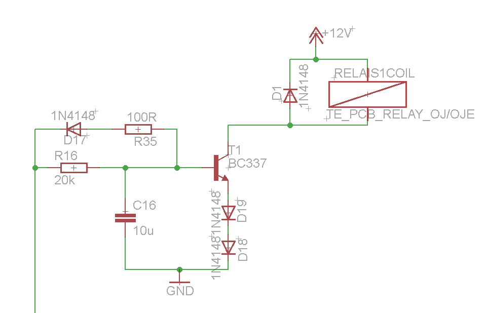

Guten Tag,
zunächst möchte ich mein kleines Projekt kurz vorstellen. Es geht darum,
6 Relais anzusteuern. Diese Relais schalten verschiedene Spannungen auf
einen Lüfter. Das ganze dient somit als Steuerung für die
Lüftergeschwindigkeit. Natürlich ist mir bewusst, dass es heutzutage
sehr viele Lösungen für dieses Problem gibt und eine Lösung mit Trafo
zum einen teuer und zum anderen schwer ist. Diese Rahmenbedingungen sind
aber gegeben.
Ein einzelnes Relais wird momentan über die Schaltung im Anhang
angesteuert. Der freie Eingang geht auf einen Logikbaustein, den ich der
Übersicht halber nicht in den Screenshot gepackt habe. Nun soll die
Schaltung folgendes machen:
1. Langsam einschalten (Mit Ladewiderstand R16 und Kondensator C16)
2. Schnell ausschalten (über den Entladewiderstand R35)
3. Robust und zuverlässig arbeiten
Die Dioden D18 u. D19 befinden sich aus folgendem Grund in der
Schaltung: Durch sie möchte ich die Ladespannung des Kondensators etwas
anheben, weil diese sonst nur ca. 0,7 V betragen würde. Ich habe einmal
gelesen, dass Lade- und Entladevorgänge eines Kondensators bei sehr
kleinen Spannungen nicht mehr zuverlässig funktionieren.
In der Realität funktioniert diese Schaltung bereits, dennoch wollte ich
bei euch nachfragen, ob jemand ein Problem in der Ansteuerung des Relais
sieht?
Über eure Hilfe wäre ich sehr dankbar,
Viele Grüße,
Philipp
von Route_66 H. (route_66)
Hallo!
Du steuerst den Transistor und damit das Relais nicht im Schaltbetrieb,
sondern analog. Das Relais zieht also "schleichend" an. Das kann - je
nach Last - zu Problemen führen.
von stefan us (Gast)
> Ich habe einmal gelesen, dass Lade- und Entladevorgänge
> eines Kondensators bei sehr kleinen Spannungen nicht
Das bezweifle ich.
Warum nimmst Du nicht einfach einen größeren Kondensator und verzichtest
dafür auf die anderen Bauteile?
            1k
12V o------[===]---+-----||-----+----| GND
                   +---Relais---+
                       6V 1000 Ohm

von npn (Gast)
Ich vermute mal, weil dann sein Punkt 2 nicht erfüllt ist.
Nur mit dem C hat er eine Anzugs- und eine Abfallverzögerung.

von Philipp S. (philipp09)
Hallo Route66,
danke für deine Antwort. Du hast natürlich vollkommen recht! Die
Spannung an der Basis des Transistors steigt langsam an. Dies ist
natürlich auf gewisse Weise gewollt so. Die daraus folgende Konsequenz,
dass der Transistor langsam aufmacht und das Relais auch erst langsam
geschalten wird ist sicherlich nicht ideal. Wäre es somit besser, das
Relais mit einem Digitalbaustein anzusteuern, der halt außreichend Strom
könnte?
Gruß,
Philipp
