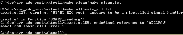

hier der aktuelle Stand. make clean arbeitet (siehe make_clean.txt). make all arbeitet (siehe make_all.txt und make_all.png) und erzeugt eine Warnung in usart.c: Zeile 229. USART_RXC_vect appears to be a misspelled signal handler. In der Zeile steht: ISR(USART_RXC_vect). Muss das USART_RXC0_vect heißen? Weiter gibt es eine Fehlermeldung usart.o: In function USART_sendmsg: C:\.... usart.c:255 undefined reference to ADC2RAW. Der Fehler selbst ist klar. Die Funktion hatte ich auskommentiert. Unklar ist warum der Fehler in der falschen Funktion gemeldet wird - 19 Zeilen daneben. Ein Bug oder ein Feature?

Matthias W. schrieb: > Weißt Du zufällig etwas zu dieser Warnung in usart.c: Zeile 229. > "USART_RXC_vect appears to be a misspelled signal handler". In Zeile > steht: ISR(USART_RXC_vect). Sollte das USART_RXC0_vect heißen? Es müsste > doch eine Include-Datei geben wo das definiert ist? Suche mal in <avr/io.h> dann kommst Du zum Ziel oder schaust im Datenblatt nach.

Matthias W. schrieb: > hier der aktuelle Stand. make clean arbeitet (siehe make_clean.txt). > make all arbeitet (siehe make_all.txt und make_all.png) und erzeugt eine > Warnung in usart.c: Zeile 229. USART_RXC_vect appears to be a misspelled > signal handler. In der Zeile steht: ISR(USART_RXC_vect). Muss das > USART_RXC0_vect heißen? Warum probierst Du es nicht einfach aus? Was für einen µC hast Du denn? Der Source scheint jedenfalls für einen ATmega328 zu sein. Für diesen stimmt das so. Welche Version von avr-gcc benutzt Du? Die Version 4.8.1 hat die Macke, bei jeder ISR diesen Fehler auszugeben, obwohl es kein Fehler ist. Also: Welcher µC? > Weiter gibt es eine Fehlermeldung usart.o: In function USART_sendmsg: > C:\.... usart.c:255 undefined reference to ADC2RAW. > Der Fehler selbst ist klar. Die Funktion hatte ich auskommentiert. Ja, in adc.c. > Unklar ist warum der Fehler in der falschen Funktion gemeldet wird - 19 > Zeilen daneben. Ein Bug oder ein Feature? Füge doch mal in usart.c oben ein paar Leerzeilen ein und schaue dann, ob sich die Fehlermeldung zeilenmäßig verschiebt. Wenn nicht, dann liegt bei Dir noch irgendwo ein anderes usart.o rum.
Folgende Ursachen fallen mir noch ein: - Header, die nicht mit einem Zeilenumbruch enden. - Alte Compilerversion (4.3). Die älteste noch unterstützte GCC-Version ist die 4.8. WinAVR selbst ist (fast komplett) tot. - -Wl,--relax wirkt auch auf Debug-info und evtl. Adresszuordnungen. Wenn der Assembler bekannte Symboldifferenzen aufglöst hat, können diese vom Linker natürlich nicht mehr angepasst werden. --> -mrelax anstatt -Wl,--relax nebst hinreichend neuen avr-Tools. Mit -v überprüfen, ob as mit relax aufgerufen wird. Überprüf mal ob mit -save-temps -P die Zeilennummer zum .i stimmt.
Uwe S. schrieb: > Suche mal in <avr/io.h> dann kommst Du zum Ziel prima Hinweis Uwe. Diese io.h bindet die iom328p.h ein. Am Ende steht die Vektortabelle. Die hatte ich gesucht. Schade daß die so nicht im Datenblatt steht. > oder schaust im Datenblatt nach. da fand ich leider nichts brauchbares. Das was da stand hat nicht funktioniert.
Matthias W. schrieb: > Schade daß die so nicht im > Datenblatt steht. nicht schade, denn die hätte da nix zu suchen. "USART_RXC0_vect" ist schließlich nur ein Name, der für einen µC in jeder Programmierumgebung anders sein kann...
