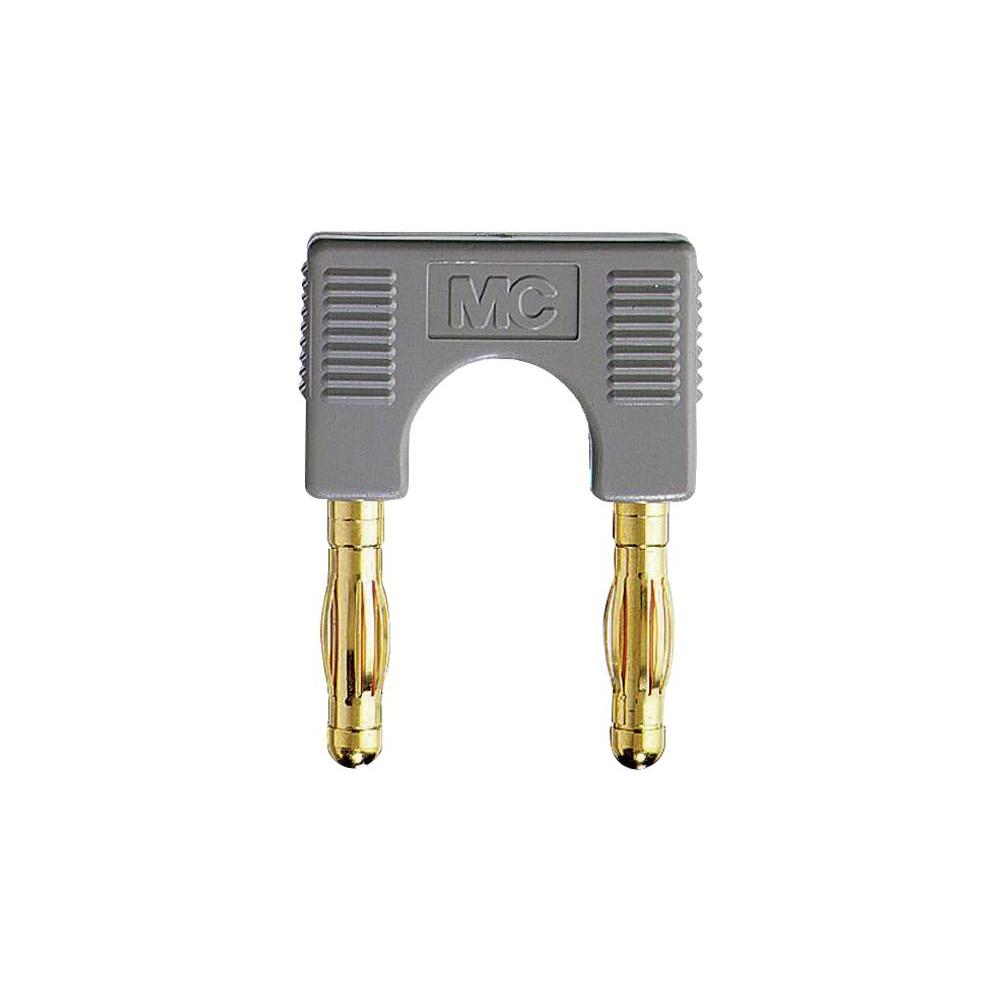

... schrieb: > Mit einem kleinen Taschenstoepsel der Reihe nach die Wanddosen > beackern... > > Ich werd das wohl mal auf einen von meinen (Hitek-)Comsticks tun > und mit zum $KUNDEN nehmen :-) Dann nimm noch das Ding auf dem angehängten Foto mit und mach die Schuko-Dosen auch gleich aus. Dann können wir wetten ob der Admin schneller ist oder der Hausmeister... (das Bild ist von Conrad Electronic)
