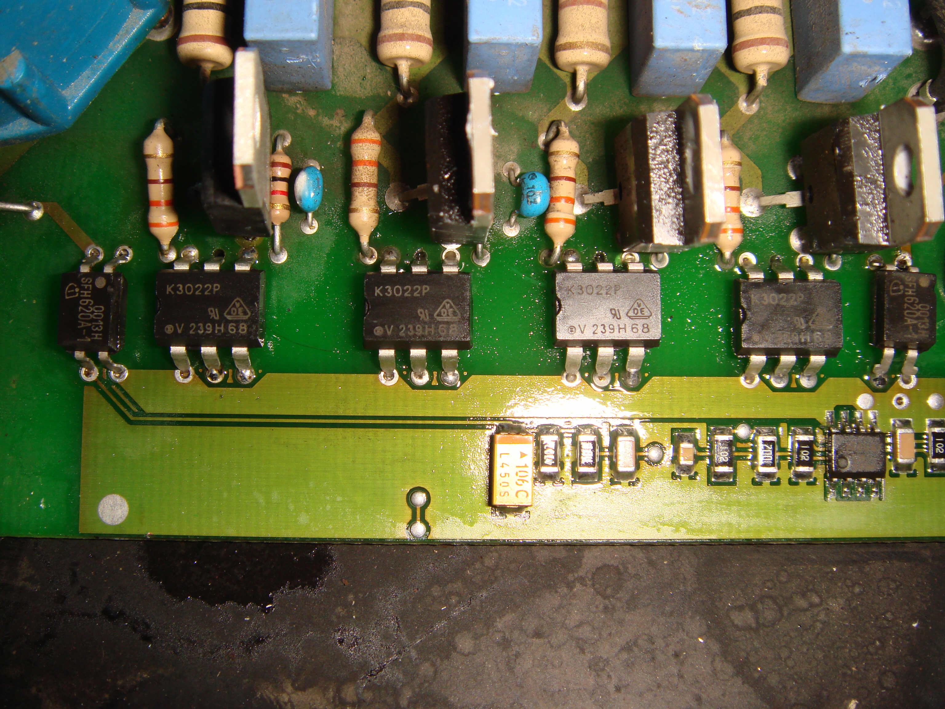

Ich versuche gerade eine Phasenanschnitt Steuerung zu reparieren. Leider
hab ich schon zweimal das falsche Bauteil ersetzt, daher dachte ich mir
ich bitte euch mal um eure Ratschläge.
Die Steuerung sollte eigentlich das Gebläse von meinem Heizungsofen
(Fröling FHG 2000) steuern. Der Motor vom Gebläse fängt aber, sobald die
Drehzahl runter geregelt wird, an zu brummen und bleibt manchmal sogar
ganz stehen. Der Motor selber ist aber in Ordnung, da ich einen
Ersatzmotor habe und der verhält sich genauso.

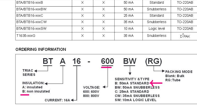

Also hab ich in Internet etwas recherchiert und herausgefunden, dass der
Triac (im Bild 1) bei dieser Steuerung manchmal ausfällt. Daher hab ich
den mal ausgetaucht. Das brachte aber leider nichts.

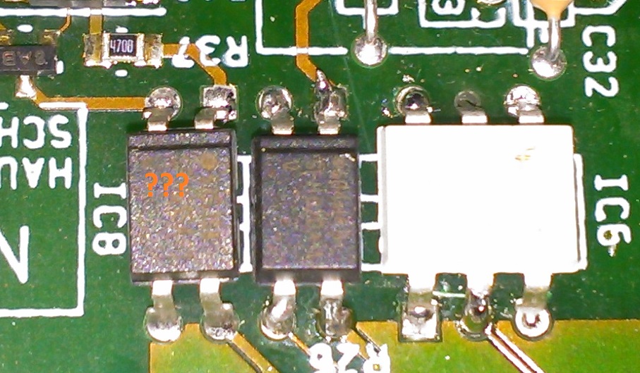

Als nächstes hab ich den Optokoppler (im Bild 2) der den Triac zündet
getauscht. Und plötzlich lief der Lüfter wieder ganz normal. Leider hat
das nur für ca. 3 Tage gehalten, dann trieb der Lüfter wieder dasselbe
Spielchen.
Mein nächster verdacht wären die Optokoppler (im Bild 3), die für die
Nulldurchgang Erkennung zuständig sind, gewesen. Dann würde der Triac
einfach zum falschen Zeitpunkt gezündet werden und daher eine saubere
Regelung nicht mehr möglich sein.

von H.Joachim S. (crazyhorse)
Bild2, Bild3?
Wo hast du den MOC3022 gekauft? Da gibts etliches an Müll.

von MaWin (Gast)
Gebläsemotoren sind oft Kondensatormotoren, bei denen ist dann einfach
der Kondensator kaputt.
Deine TRIAC Steuerung ist mit dem MOC3022 für 230V VOLLKOMMEN
UNTERDIMENSIONIERT (leider findet man so dieses mangelnde Fachwissen
auch bei kommerziellen Herstellern), in Deutschland nimmt man den
MOC3052.
Über die TRIACs kann man wenig sagen, man sieht sie nicht, nimm aber
mindestens 600V, besser 800V Typen.

ACK, aber die 10nF Kondensatoren haben wohl auch nicht die nötige
Spannungsfestigkeit.

von Martin28 (Gast)
Ich hab das falsche Bild eingefügt. Jetzt könnt ihr die Nummerierung
auch sehen. Sorry!
Hier noch ein paar Informationen zu den getauschten Bauteilen:
Triac: BTA 16 600B (Hersteller: NXP)
Der Optokoppler (2): K3022PG (Hersteller: Vishay)

von Martin28 (Gast)
Ich hab jetzt die Motorkondensatoren überprüft. Die beiden sollten
eigentlich 6,3µF haben. Einer hat 2,2µF, der zweite 4,8µF. Das heißt es
sind entweder beide defekt oder meine Messgerät ist mies. Ich werd mal
zwei neue Kondensatoren besorgen.
Auf dem Motortypenschild steht zwar 6,3µF, aber sollten bei einer
Motorleistung von 180W nicht ein Kondensator mit ca. 12,6µF verbaut
sein?

Auf dem original Triac steht folgendes:
ST  MRC
BTA 16
600 B
C1  03
Auf dem Nachbau:
BTA16-600B
GK073   VU
CHN    419
bestellt hab ich den von RS. ArtikelNr. such ich morgen raus.
Auf dem alten Optokoppler stand:
K3022P
047CTK63
0884
gekauft hab ich die neuen bei RS ArtNr.: 7085424
(ich habs nicht geschafft den Link einzufügen)
und diese Optokoppler hätte ich jetzt bestellt: RS ArtNr.: 671-1447
Passen die Teile?

Danke für den Tipp. Heute hab ich mal einen MKP Kondensator ausgelötet
und geprüft. 1nF statt 100nF. Das wird der Fehler sein.
Auf dem Kondensator steht folgendes:
100nM 275V~X2
336 2  MKP
Ist der als Ersatz geeignet?
http://at.rs-online.com/web/p/polypropylen-folienkondensator/1908371/
Er entspricht nicht der X2 Sicherheitsanforderung, ist aber belastbar
und wird funktionieren.
Warum nicht bei Reichelt einen FUNK 100N für 12ct kaufen ? Zu billig ?
Irgendwie würde ich aber vermuten, haben am Motor montierte Kondensatoen
isolierte Kabel statt blanker Drähte dran.

Ich habe diese Woche mein Paket von Reichelt erhalten.
Folgende Bauteile habe ich ausgetauscht:
Alle TRIACs durch BTA16 800B ersetzt.
Optokoppler K3022P durch MOC3052 ersetzt
zwei Optokoppler vom Type SFH620A-1
Motorkondensator
Entstör-Kondensator 100nF, 220nF und 3,3nF erneuert
fünf Elkos (im Logik-Teil) ersetzt
Ich habe ein paar der alten Kondensatoren durch gemessen und manche
waren schon ziemlich hinüber.
Leider will das Gebläse noch immer nicht so ganz. Wobei die Änderungen
schon eine Besserung gebracht haben. Komischerweise verhalten sich jetzt
beide Lüfter unterschiedlich, während der eine Lüfter immer zu wenig
Drehzahl (ich hab mir jetzt einen Drehzahlmesser besorgt) hat, dreht der
zweite ab 50% fast bis zur maximalen Drehzahl hoch. Ich hab die
Motorkondensatoren untereinander vertauscht, das hat auch nichts
geändert.
Könnt ihr mir nochmal eine Tipp geben welche Bauteile noch defekt sein
könnten?
Was ist mit den SMD Kondensatoren? Werden die häufig kaputt?
Im Bild sieht man neben dem TRIACs blaue Keramikkondensatoren mit 10nF,
die hab ich nicht getauscht (hab gelesen das die recht robust sind).
Was ist das eigentlich für ein 8 beiniges SMD Bauteil (rechts unten im
Bild)?
Ich bin für jeden Tipp dankbar.
MfG
Martin
von hinz (Gast)
Ein Fehler.
von Martin28 (Gast)
hinz schrieb:
> Ein Fehler.
Ich hab den 10nF Kondensator gestern Abend mal durch gemessen. Der Wert
passt.
Welche Kondensatoren sollten eigentlich verbaut werden? Ich hab sogar
diese Kondensatoren bestellt:
http://www.reichelt.at/Vielschicht-bedrahtet-X7R-10-/X7R-2-5-10N/3/index.html?&ACTION=3&LA=2&ARTICLE=22854&GROUPID=3162&artnr=X7R-2%2C5+10N
Die sind aber aufgrund der Spannungsfestigkeit auch ungeeignet.
von hinz (Gast)
Keramische oder Folienkondensatoren, die wenigstens 250VAC vertragen,
sinnvoller Weise Klasse X2.

von Tom Schweiger (Gast)
Nachtrag:
Den mit ?? gekennzeichneten Optokoppler (SFH615A-1) habe ich nicht
getauscht.
Bringt das was?
Tom
von BossH (Gast)
Ich hatte selbiges Problem wie oben scho beschrieben. Auch bei mir
brummte/stockte das Saugzug-Gebläse beim Fröhling FHG3000, sobald dieser
unter 90% Ansteuerung ging.
Ich habe den gesamten Ansteuerungs "Pfad" gewechselt. Sprich:
- K3022 auf MOC3052
- BTA16-600B auf BTA16-700 (die 800er waren bei Conrad nicht lagernd)
- die Folienkondensatoren (bei mir hatten die 100nF nur noch 3-4nF !!!)
- SFH620A-1 (beide) - links und rechts von den K3022.
Übersicht Conrad Teile
4 ST x 1265990 OPTOCOUPLER TRIAC O MOC3052TVM DIP-6 FSC
4 ST x  151332 TRIAC BTA16-700B  STM
4 ST x  450208 MKP KONDENSATOR X2 0,1 F 275VAC RM15
2 ST x  154005 OPTOKOPPLER SFH620A-1 DIP4  VIS
Ich habe mich entschieden, alle Komponenten auf einmal zu wechseln, um
sicherzugehen dass ein noch defekter Bauteil einen neu verbauten Teil
vorschädigt. (alle 4 Folien-Ko's hatten nur noch 3-4nF).
Beim Motor selber habe ich den 6,3µF ebenfalls erneuert (habe ich vom
E-Händler um die Ecke). Dieser hatte auch nur noch 1-2µF.
Alle Teile gewechselt und nun läuft der Ofen wieder wie am ersten Tag...

zu erst einmal vielen Dank an alle für die Tips.
Ich hatte ähnliche Fehlersymptome. Bei mir brummte/stockte das
Saugzug-Gebläse beim Fröhling FHG3000 mit Steuerung 3100, besonders im
Bereich unter 50% zuletzt auch bei um die 70-80% Ansteuerung.
Zuerst hatte ich nur auf den Motorkondensator gesetzt. Der Austauch war
zwar eine deutliche Verbesserung im Anlaufverhalten aber hat das
eigentliche Problem nicht beseitigt.
Habe daher prophylaktisch den gesamten Ansteuerungsstrang aber ohne
Kondensator (hatte ich vergessen mit zu bestellen) gewechselt. Dabei
auch den K3022 gegen MOC3052 getauscht, BTA16-600B mit gleichem
gewechselt, den SFH620A und den SFH 615A getauscht. Bauteile habe ich
bei RS bestellt. Wer noch einzelne Bauteile benötigt, kann sich gerne
melden.
Jetzt läuft der Ofen auch mit über 10.000 Betriebsstunden wieder wie zu
Beginn.
Danke.
Grüße
Alexander

> Was kann ich tun, um das Flackern wegzubringen?
Die Ursache wird der besagte Snubber über dem Triac sein, ist
prinzipbedingt. Eine kleine ohmische Grundlast könnte helfen.
Ansonsten wird das Flackern auch nicht schädlich sein.
von Michael (Gast)
Ich habe mir heute das Thema nochmals genauer angeschaut. Die Fröling
Steuerung hat ja mehrere Pumpenausgänge. Ich habe nun auf einer
Zusatzplatine die neue Alpha1 Heizungspumpe ausprobiert - und siehe da
das Flackern ist weg.
Ich habe mir den Pfad nach weg vom MOC3052 (bzw. der 3022 auf der
Zusatzplatine) angeschaut. Auf der Zusatzplatine habe ich die TEile
nicht generalüberholt.
Zwischen dem Triac Ausgang und Phase hängt in Serie noch der 100nF/X2 in
Serie mit einen 100R Widerstand. Auf der Zusatzplatine hat der
Kondensator jedoch nur noch gut 30nF.
Kann es sein, dass ein zu hoher Kondensatorwert das Flackern verursacht?
Neben der Heizungspumpen habe ich auch noch die Mischermotoren
gewechselt. Diese werden über ein Relais geschalten, auch hier hängt ein
4,7nF/X2 Kondensator mit einem Widerstand parallel zwischen Phase und
Relaisausgang.
Bei Mischerkreis 1 brummt der Motor, sobald dieser in einer
Mittelstellung steht, bei Mischerkreis 2 nichts. Auch hier habe ich die
Kondensatoren gemessen. Bei Kreis 1 --> 4,7nF --> Brummen; Bei Kreis 2
--> 0,5nF --> kein Brummen.
Wenn die Ausgänge dann geschalten sind, funktionieren diese einwandfrei
- nur wenn der Triac/Relais nicht schaltet.
Kann es sein, dass es ev. schon Versorgungsseitig das Problem ist?
Nun habe ich bei Reichelt folgendes gefunden:
MOC 3052   Optokoppler
https://www.reichelt.de/optokoppler-moc-3052-p42050.html?CCOUNTRY=445&LANGUAGE=de&trstct=pos_0&nbc=1&&r=1
BTA 16/800B   TRIAC, 800 V, 16 A, TO-220
https://www.reichelt.de/triac-800-v-16-a-to-220-bta-16-800b-p110755.html?&trstct=pos_0&nbc=1
PAN-X2-100N   Funkentstörkondensator, X2, 100 nF, 275 V, RM 15,0, 110°C,
10%
https://www.reichelt.de/funkentstoerkondensator-x2-100-nf-275-v-rm-15-0-110-c-10--pan-x2-100n-p129273.html?&trstct=pos_0&nbc=1
SFH 620A-3  Optokoppler, Fototransistorausgang, 5,3 KV, CTR 100-320%,
DIP-4
https://www.reichelt.de/optokoppler-fototransistorausgang-5-3-kv-ctr-100-320-dip-4-sfh-620a-3-p76195.html?&trstct=pos_0&nbc=1
Meint ihr, ich kann diese Teile verwenden?
Vielen Dank für eventuelle Antworten
Patrick
von Michael B. (laberkopp)
Ja.
