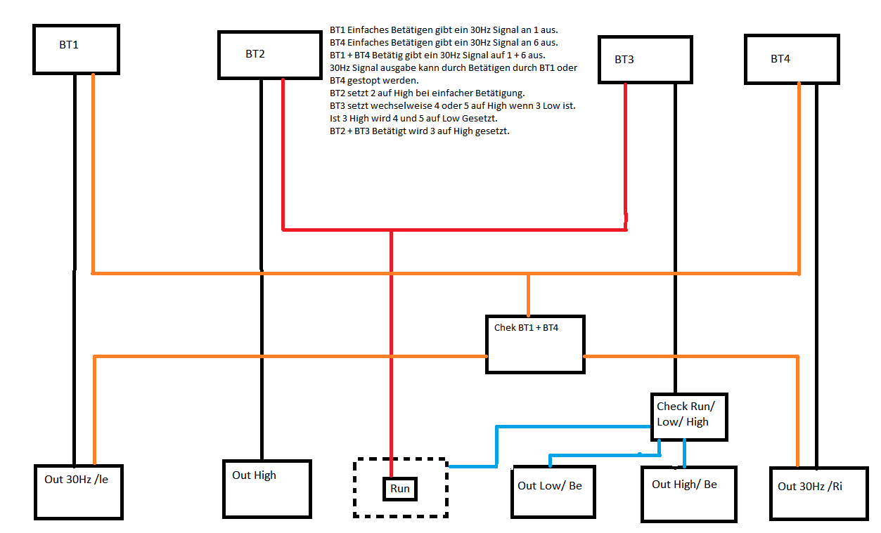

Zu Dem was Zu realisieren ist Hänge ich Gleich mal ein Grobes Ablauf
Diagram na. Mit der Nötigen Erfahrung, reden wird Über einen
ArbeitsAufwand von ungefähr 60-90min. Die Gewährleistung die ich
verlange lautet: ich ziehe die fertigen HEX-Files in den Kontroller es
Wird alles Getestet, und gut ist.
In der "Schublade" Ist diese Projekt bis auf die Software fertig.
Und ja ein Festpreis währe mir amliebsten...

Hoffe das Ablauf diagramm  bitet einen einblick..
Ansonsten einfach Fragen...
Das nennst du ein Ablauf Diagramm? So sieht ein Ablaufdiagramm aus:
http://de.wikipedia.org/wiki/Programmablaufplan#mediaviewer/File:Flowchart_de.svg
Oder neumodisch in UML:
http://de.wikipedia.org/wiki/Aktivit%C3%A4tsdiagramm#mediaviewer/File:Activity_2.png

Naja, liest sich doch ganz machbar.
Eine Angabe, wann 3 low gesetzt wird fehlt mir.
Aber diese Aufgabe schafft jeder Mikrocontroller.
Das Programm steht ja quasi schon da, nur die Taster müssen entprellt
werden ^^

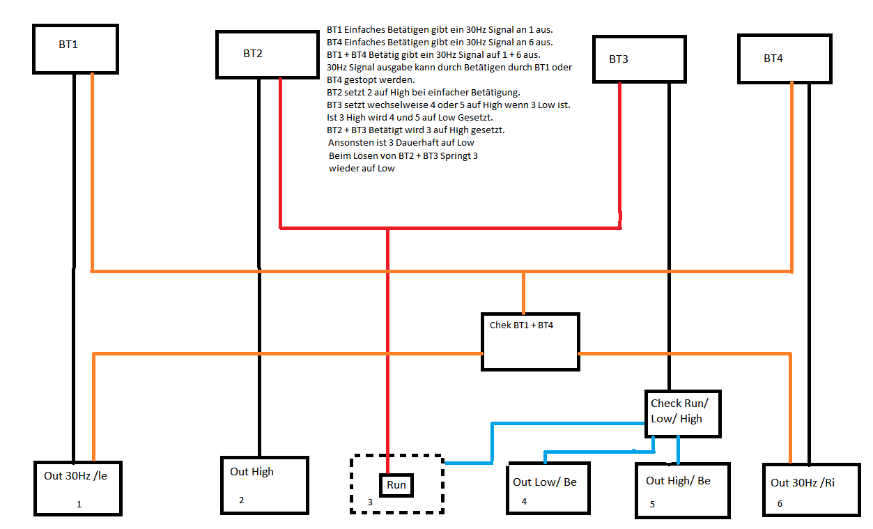

Ja ok kein ablauf Diagramm aber veranschaulicht und erlklärt was ich
ungefähr vorhabe.

Habe das Schaubild nochmal Aktualisiert.
3 ist dauerhaft auf Low ausser BT2 + BT3 Gemeinsam gedrückt sind.

Versuch mal ein richtiges Ablauf Diagramm zu Zeichen und überleg dann
nochmal ob du das Programm hinbekommst...

Ich habe keine Ahnung vom Programmieren! Alles was die Hardware Betrifft
kein Problem... aber Software nee Danke...

von C Forever (Gast)
tja, das ist Deine Einschätzung des Aufwands - ich denke ein Experte
wird dann auch entsprechend verlangen, weil hier einiges im Unklaren
bleibt.
Wie sind Deine Zeitvorgaben für das Projekt?
Muß ich mit einer Vertragsstrafe rechnen bei Mißlingen bzw.
Nichteinhalten von Fristen? usw., usw.
Davon hängt der Preis ab!
> Die Gewährleistung die ich verlange lautet: ich ziehe die fertigen
> HEX-Files in den Kontroller es Wird alles Getestet, und gut ist.
aha, deshalb also Großraum Dortmund - d.h. der Test findet dann bei Dir
vor Ort statt - das könnte man auch abändern, aber gut.
Auf Anhieb wird das sowieso nicht funktionieren - gerade da liegt die
Tücke im Detail.
> Welche AVR´s sind gleichwertig?
Für Dein Pic16F628 Projekt wär das dann z.B. ein ATTiny2313
> Wie Leitwolf aber auf den PIC als Prozessor für C kommt, ist
> schleierhaft, was schlechter zusammenpassendes gibt es kaum.
allerdings, bei 2k Programmspeicher problematisch.
> werden ^^
tja, wenn das so easy für Dich ist, dann mach das doch mal so eben
nebenbei! Bargeld lacht!
> Alles was die Hardware Betrifft kein Problem... aber Software nee
> Danke...
auch als Programmierer muß ich die hardwaretechnischen Vorgaben kennen,
ansonsten wird das nichts.
30 HZ Ausgangssignal soll konstant erzeugt werden ?
Wie ist denn z.B. die Taktfrequenz Deines PIC gewählt? 20Mhz clock
input?
von MaWin (Gast)
Ich habe zwar Mühe, deine Beschreibung klar zu verstehen, aber es
erscheint wirklich wie ein einfacher Job.
Ich nehme an BT heisst Button und ist ein Taster der einen Eingang (nach
Masse schaltet), und 1 bis 6 sind Ausgänge vom PIC.
. heisst LOW
- heisst HIGH
s heisst 30Hz Ton
Tasteneingänge werden entprellt
BT1  ...---..........---..........---......---....
1    ...sssssssssssss.............sssssssss.......
BT4  .........---..........---...---..............
6    .........sssssssssssss......ssssssssss.......
BT2  ...---........---...........---..............
2    ...---........---...........-................
BT3  ........---..........---.....---.............
4    ........-------------........................
5    .....................--------................
3    .............................---.............
Es ist unklar, wann 2 wieder auf low zurückgehen soll,
daher nehme ich an, daß einfaches drüpcken heisst,
wenn er losgelassen wird.
Es gibt noch ein paar Situationen mit gleichzeitigem Drücken
von Tastern, je nach dem wer zuerst gedrückt oder losgelassen
wird, die du noch klären müsstest (oder du bekommst was sich
zufällig ergibt).
Der hier http://www.pic-tec-shop.de/ könnte dir das vielleicht
programmieren, frag ihn mal.
Schick ihm den Schaltplan und due Beschreibung und schau was
bei rauskommt.

von Leitwolf V. (leitwolf_v)
Autor: MaWin (Gast)
Datum: 20.09.2014 20:38
Deine Liste ist Sehr Gut werd das mir mal Morgen "Leihen" und
Vervollständigen.
Sieht aber schon gut aus und so wie ich es Haben Möchte.
Danke allen und bis Morgen/ Später..
