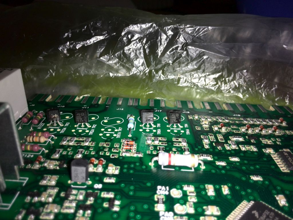

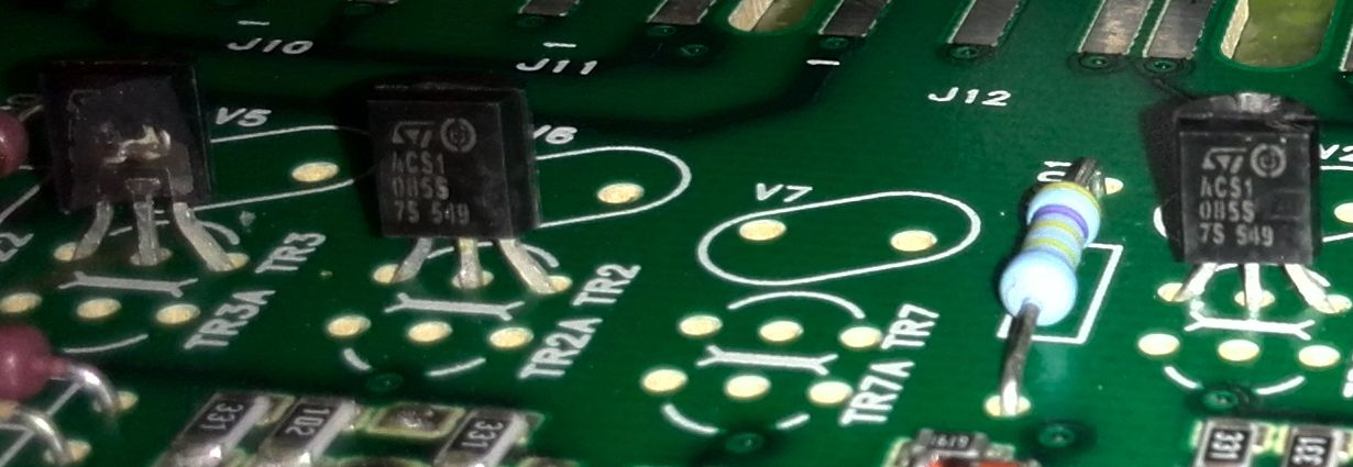

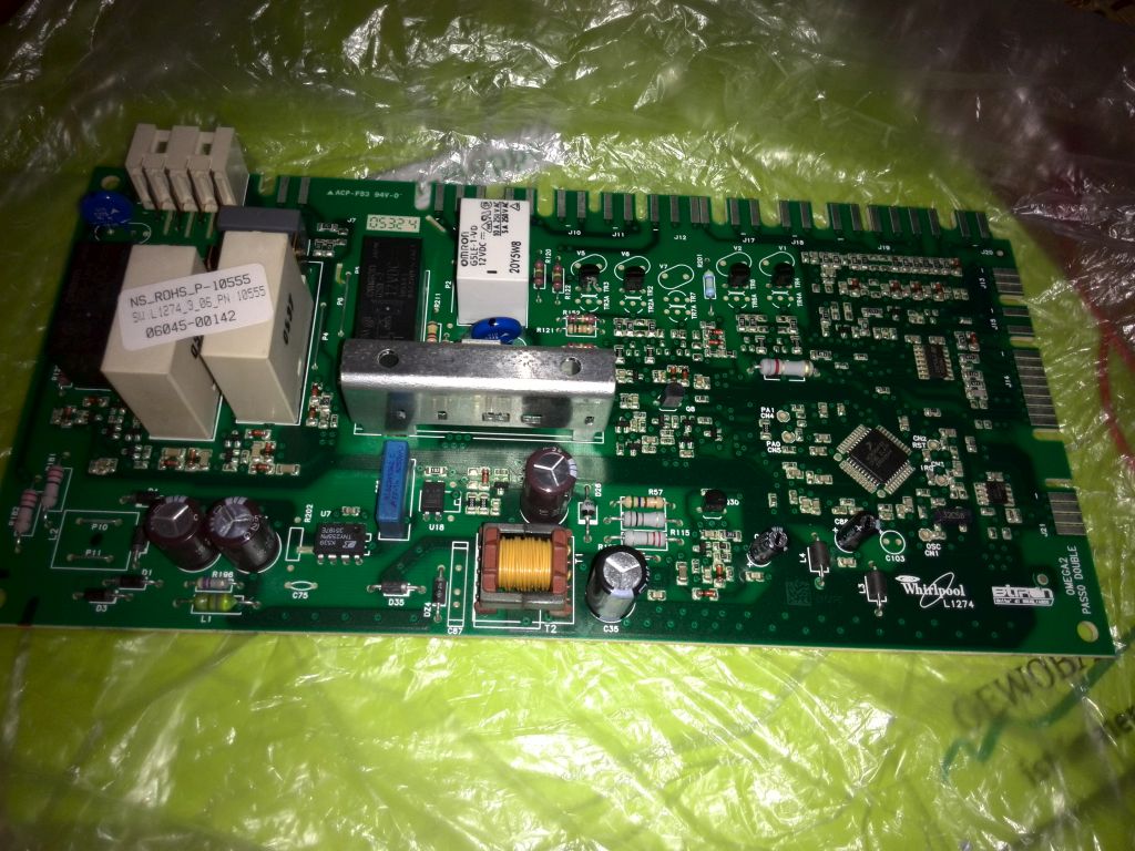

Hallo ich versuche gerade meine Waschmaschine zu Reparieren (Schleudert nicht mehr), dabei ist mir bei der Schaltungselektronik aufgefallen das ein Transisotr (?) defekt ist (siehe Bild der Transistor ganz links). Auf Ihm steht "ST ACS01 085S 7S 549" Handelt sich vermutlich um dieses Bauteil? http://pdf.datasheetcatalog.com/datasheet/stmicroelectronics/6518.pdf Bei Conrad konnte man mir leider nicht weiterhelfen, könnt Ihr mir sagen ob und wo ich Ersatz her bekomme? Im Anhang mal zwei Bilder. Gruß Sebastian

Das ist 4x der selbe Transistor auf der Platine. Leider kann man den Aufdruck auf den Bilden nicht lesen. Kannst Du mal aufschreiben was auf TR2 genau steht. Ich kann nur ST entziffern. Grüße Löti
Hab mal rangezoomt Die Bezeichnung hab ich im 1. Posting aufgeschrieben.

Das ist ein 400VAC Line Switch, siehe: http://pdf1.alldatasheet.com/datasheet-pdf/view/21890/STMICROELECTRONICS/ACS108-5SA.html Grüße Löti
Das ein Triac mit Logic-Level Ansteuerung.... --> http://www.st.com/st-web-ui/static/active/en/resource/technical/document/datasheet/CD00001757.pdf Laut diesen neueren Datenblatt passt das Marking (S.11) so halbwegs... Digikey hat ihn, ab 0,97€ + Mwst. ... ST bietet ihn auch als "Free Samples" an... ;-), bzw. eine Liste wer Liefern kann. http://www.st.com/web/catalog/sense_power/FM144/CL1208/SC477/PF62670?s_searchtype=partnumber#

Das ist schon ein etwas "besonderer" Triac, einen passenden Ersatztypen zu finden dürfte a) nicht einfach sein und b) den Conrad auch nicht haben... Entweder Ebay, als Sample von ST beziehen oder bei den großen Distris bestellen, notfalls halt hier über das Forum...
Finde auf ebay leider kaum was nur in England oder ganz aus China. Der sollte passen oder? http://www.ebay.co.uk/itm/STMICROELECTRONICS-ACS108-6SA-SWITCH-AC-0-8A-TO-92-/390565305249?pt=UK_BOI_Electrical_Components_Supplies_ET&hash=item5aef819ba1 Wäre wohl die einzige Alternative

wenn das Ding aus UK oder Italien kommt, wo ist das Problem? Ist ja auch EU. Und aus China dauerts halt etwas länger, dafür ists etwas billiger, aber im Vergleich zu einer Ersatzprint trotzdem alles peanuts. Und ja, der um 22:46 bei E*ay gezeigte sollte passen

Den zu tauschen wird nur nichts bringen. Wenn der wie am Bild aussieht, dann ist die Ansteuerung auch hinüber ... Kauf dir eine neue Platine und fertig.
Der Profi schrieb: > Kauf dir eine neue Platine und fertig. Nö, bei der erst noch die weggegeizten Varistoren nachbestücken.
Die Platine finde ich leider nirgends. Ich habe mal bei ST Free samples bestellt.
> Für eine 230VAC (= 325Vss) Waschmaschine, Begründung? Hast Du keine Spikes auf der Versorgung? Blitzschlag in der Nähe etc. Du Glücklicher! > Nö, bei der erst noch die weggegeizten Varistoren nachbestücken. Genau, rüste die nicht bestückten Varistoren V4, V5, V6 .... nach. ein kleiner 275V- Type reicht, dann hält die Platine ewig.
Welche Varistoren und was bringen die? Wie gesagt bin Laie. Trotzdem muss ich ja aber den defekten Triac ersetzen oder?
Schnee schrub: >Welche Varistoren und was bringen die? Vor den Triacs sind freie Lötaugen, die für Varistoren vorgesehen sind, aber irgend ein Reddel hat sie nicht bestückt. Das rächt sich dann. Du kannst z.B.diese hier nehmen: http://www.kessler-electronic.de/Varistoren_c732.htm Var0,6W275V >Wie gesagt bin Laie. Vereinfacht gesagt: Ein Varistor ist ein spannungsabhängiger Widerstand, der bei Erreichen der Nennspannung niederohmiger wird und damit die hohe Spannung "in die Knie" zwingt. Hier ist mehr darüber: https://de.wikipedia.org/wiki/Varistor >Trotzdem muss ich ja aber den defekten Triac ersetzen oder? Na freilich. Es scheint aber auf dem Bild so, als ob der 2. Triac von rechts auch ein Loch im Gehäuse hat. MfG Paul

Der Bestellte Triac aus England ist gestern angekommen und wurde gleich eingelötet. Fazit: Die Waschmaschine schleudert wieder!
