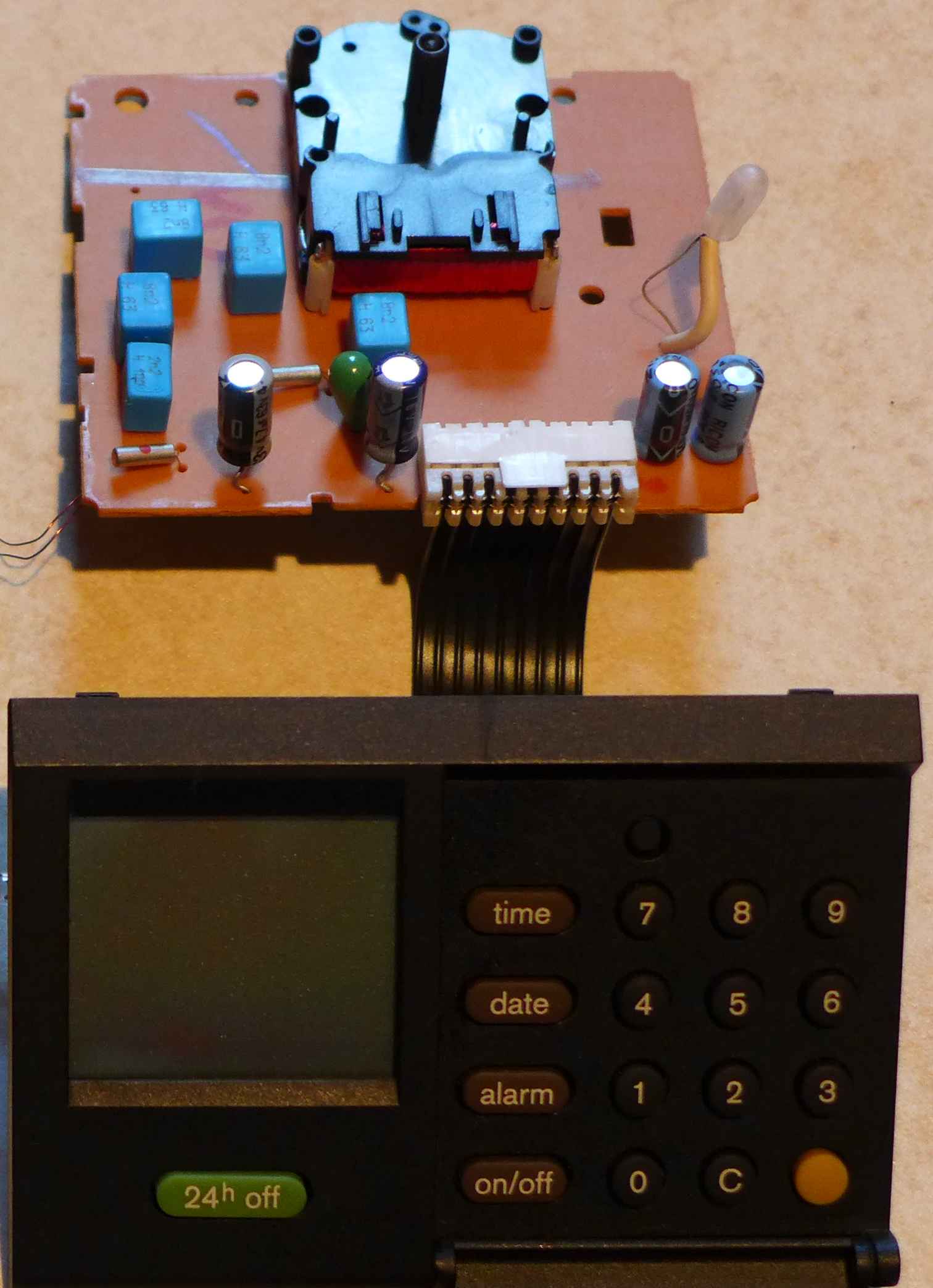

Leider tut der Braun-Wecker nicht so wie er soll. Beim Anstecken des Batterieteils leuchten die beiden Glühbirnchen hinter dem Display und am Uhrwerk auf. Das Display bleibt dunkel. Ersatzteile scheint es keine mehr zu geben. Ist das ein Fall für den Schrott? Wenn das IC unter dem Lack-Klecks hin sein sollte, so kann man das sicher nicht tauschen.

Hat der Prozessor Strom? Ist ein Elko verbaut? Wie werden die Lämpchen angesteuert? Foto vom Innenleben?
Alexander Schmidt schrieb: > Hat der Prozessor Strom? Ist ein Elko verbaut? ja Alexander. 3 Stück auf der Prozessorplatine. Einer davon ist direkt parallel zu den Batterieklemmen. Der ist also sicher nicht das Problem, denn die Lampen leuchten ja. > Wie werden die Lämpchen angesteuert? Einen Schaltplan habe ich leider nicht. Vermutlich steuert der Prozessor diese an. Über die Tastenkontakte kann höherer Strom nicht fließen. Die Tasten erscheinen funktionslos. > Foto vom Innenleben? siehe oben.
Meine Vermutung ist, dass der Quarz hinüber ist, dass ist das einzige Bauteil, dass mechanisch kaputtgehen kann. Ersetzte den mal durch einen Neuen, das Problem hatte ich mal bei einem ähnlichem Wecker. Ansonsten könnten die Elkos ausgetrocknet sein, dann würden die Lämpchen noch gehen, aber der Prozessor nicht mehr unbedingt. Als letzte Möglichkeit käme noch die Steckverbindung in Betracht. Matthias W. schrieb: > Wenn das IC unter dem Lack-Klecks hin sein sollte, Wo ist dieser IC? Aber der ist sehr wahrscheinlich sowieso in Ordnung.
Alexander Schmidt schrieb: > Meine Vermutung ist, dass der Quarz hinüber ist das ist denkbar Alexander. > Ansonsten könnten die Elkos ausgetrocknet sein das dachte ich anfangs auch. Ich habe alle ausgelötet und vermessen. Die waren noch recht ok. Kapaziät ok und Innenwiderstand ok. Nun sind teilweise neue niederohmigere Typen drin. > Als letzte Möglichkeit käme noch die Steckverbindung in Betracht. das scheint eher unwahrscheinlich da die CPU ja auf der Tastenplatine sitzt. > Wo ist dieser IC? Aber der ist sehr wahrscheinlich sowieso in Ordnung. der sitzt als ungehäuster chip on pcb (mit Klebklecks darüber) unter dem Display. Er geht noch. Es gelang mir das Ding mit einem Netzteil in Betrieb zu setzen. Das Display sprang an, die Zeiger stellten sich. So weit so gut. Als ich es dann wieder zusammen hatte und aufstellte lief es ein paar Minuten und dann stand es wieder - mit den Birnchen an. Klingt so als ob der Quarz stehen bleibt. Eigentlich wollte ich den vermessen mit dem Oszi. Nur da lief die Uhr ja plötzlich. Nun steht sie wieder. Mit Netzteil will es nun wieder nicht mehr. Vielleicht hat sich der Quarz verändert? Ich hatte noch nie einen defekten Quarz.

Matthias W. schrieb: > Ist die Kontaktierung ein Problem? Ja, die Kontaktierung im inneren zwischen dem Draht und dem Kristall. Leider kann man das nicht selbst beheben. https://www.mikrocontroller.net/search?query=Quarz+defekt Du kannst die Uhr mal schütteln, vielleicht hilft es kurzzeitig.
Alexander Schmidt schrieb: > Ja, die Kontaktierung im inneren zwischen dem Draht und dem Kristall. > Leider kann man das nicht selbst beheben. müsste man wohl das Gehäuse öffnen. Unter der Lupe? > Du kannst die Uhr mal schütteln, vielleicht hilft es kurzzeitig. danke für dem Hinweis. Ich habe noch ein Tütchen solcher Quarze von meinen ATmega8535-Controllern gefunden. Damit läuft die Uhr erstmal. Mal sehen ob sie morgen früh auch noch rennt. Vielen Dank für den wertvollen Hinweis. Ich war nahe dran aufzugeben. So ist das Teil Dank Dir erst mal gerettet.

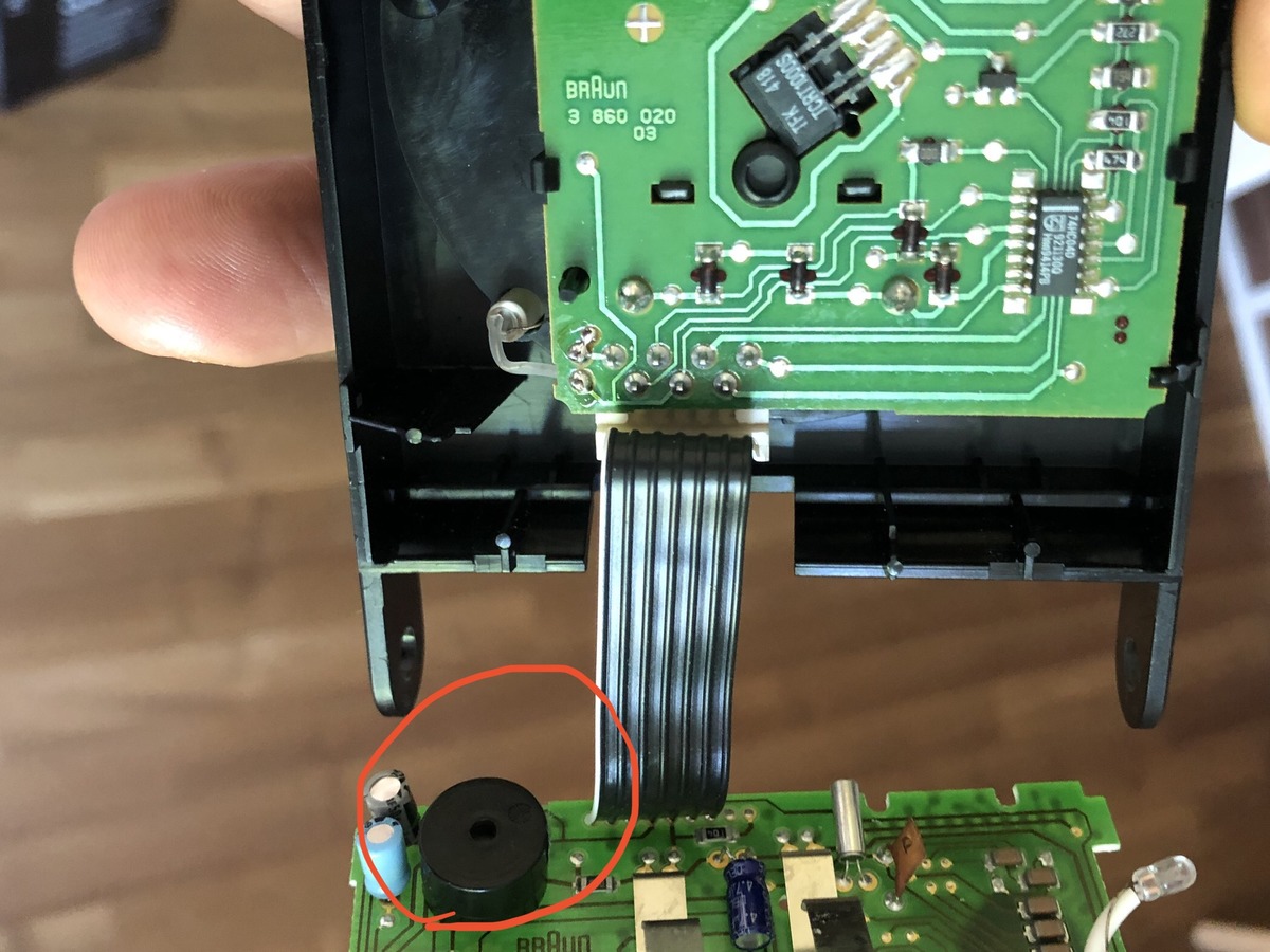

Hallo, da ich seit ein paar Tage das gleiche Problem haben, wollte ich mal fragen, ob das Tauschen des Quarz-Elements das Problem gelöst hat. Ich habe noch eine Frage. Können Sie mir sagen was ist das Element auf der Platine, das ich rot markiert habe (siehe Bild)? Vielen Dank im Voraus und viele Grüße Fabio
Sieht nach akustischem Signalgeber aus, vulgo "Piepser".
S. Landolt schrieb: > Sieht nach akustischem Signalgeber aus, vulgo "Piepser". ja. Das ist der Piepser.
