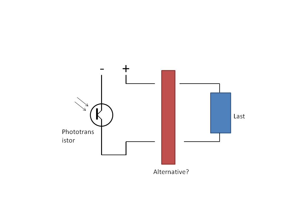

Guten Tag, ich habe vor Kurzem begonnen mich hobbymäßig mit elektronischen Schaltungen zu befassen und selbst welche zu bauen. Nun hänge ich auch nach langer Recherche an diesem Problem: Ich will eine Art Lichtschranke bauen, die einfachste Lösung wäre ein Relais, doch für meine Anwendung ist die Ansprechzeit zu hoch. Ich habe gehört man könne einen Transistor als Alternative verwenden, aber ich weiß nicht wie. Es wäre sehr hilfreich wenn mir das jemand erklären oder gar einen Plan hochladen könnte. Schon Danke im Voraus, M. Wegener Anbei meine vereinfachte Schaltung

Soll die Schaltung eigentlich invertieren oder nicht? Soll der Transistor durchschalten oder sperren wenn Licht auf dem Fototransistor fällt?
Markus Wegener schrieb: > Halbleiterbauteile mit wenigen Nanosekunden würden auf jeden > Fall funktionieren. Lichtschranken mit Ansprechzeiten im ns-Bereich sind äusserst ungewöhn- lich. Selbst Standardtransistoren sind da überfordert; Fototransistoren sind da m.W. nicht geeignet. Ich denke, da müsstest Du schon etwas mehr zu der von Dir gewünschten Anwendung sagen. Gruss Harald PS: Es ist üblich, sich hier im Forum zu duzen.
Die Last soll erst Strom bekommen wenn etwas in der Lichtschranke ist. Ich schätz mal das heißt dann invertieren :) bin aber wie gesagt ziemlich blank in Elektronik :)
Haben Sie es vielleicht schon mal mit einem Optokoppler versucht? Das ist ein aus einer LED und einem Phototransistor gebauter Chip, bei der man die LED schon mit einem sehr keinen Strom zum "leuchten" bringen kann, sodass der Transistor auf der anderen Seite(bis zu einigen kV belastbar) durchschaltet. Ein gängiges Modell wäre da zum Beispiel der PC317. PS: Warum brauchst du da ein Relais dazwischen? Ist der Transistor für eine andere Spannung? Ich glaube es würde uns enorm weiterhelfen, wenn Sie uns die genauen Daten zum Transistor und der Last geben würden. Am besten den ganzen Schalplan posten(mit allem was da irgendwie angeschlossen ist. Mit Daten am besten)

Also als Last ist ein Transistor/Mosfet geschaltet der dann wiederum eine Spule aktiviert. Das muss echt ziemlich schnell gehen, was wäre denn die schnellste Möglichkeit, vielleicht verschätz ich mich ja mit den Zeiten auch.
Also ich dachte das Relais brauch ich weil ich ja "invertieren" will. Ich dachte das wär die einzige Möglichkeit :)
Markus Wegener schrieb: > Die Last soll erst Strom bekommen wenn etwas in der Lichtschranke > ist. > Ich schätz mal das heißt dann invertieren :) bin aber wie gesagt > ziemlich blank in Elektronik :) Dann würde ich einen Inverter dazwischen schalten und dann auf einen Transistor leiten.: +5V Pluspol | | Phototransistor--------Inverter-----Transistor | | GND Last----GND
Markus Wegener schrieb: > Also ich dachte das Relais brauch ich weil ich ja "invertieren" > will. > Ich dachte das wär die einzige Möglichkeit :) Nein, das geht mit einem einfachen Transistor: http://rn-wissen.de/wiki/images/6/65/Fototransistor-Lichtschranke.GIF Die Lampe (Last) ist an wenn die Lichtschranke unterbrochen ist. Was willst du eigentlich schalten? Vllt. sind ein paar µs auch schnell genug…

Also wenn ich richtig verstanden habe ist eine inverter ein Bauteil das wenn Strom kommt keinen durchlässt und wenn kein Strom kommt Strom rauslässt. Korrigiere mich bitte... :) PS: Jaja ich denke mikrosekunden sind genug, da hab ich mich vorher vlt. Vertan
Wie viel Strom braucht die Last die am Ende geschalten werden soll? Vllt. wenn du bereit bist alle Fakten auf dem Tisch zu legen, dann ist auch jmd. bereit eine Passende Schaltung zu posten.
> Vielleicht haben sie meine Frage nicht verstanden, > aber ich will gerade dieses Relais vermeiden! Ach so, na das habe ich wirklich anders herum verstanden. Ich kann auch Alternativen empfehlen, aber dazu brauche ich Infos zur Versorgungsspannung und Last.
Hier http://rn-wissen.de/wiki/images/6/65/Fototransistor-Lichtschranke.GIF steht Last, ob das nun eine Spule oder Lampe oder Heizdraht ist, bleibt dir überlassen.

Markus Wegener schrieb: > Kann mir auch nochmal jemand sagen ob ich das mit dem inverter richtig > verstanden habe? Im Prinzip, ja.

> Kann mir auch nochmal jemand sagen ob ich das mit dem inverter > richtig verstanden habe? Du hast es fachlich nicht korrekt formuliert, aber ich glaube, Du hast verstanden, wozu ein Inverter gut ist. Bei diesem Schaltplan (http://rn-wissen.de/wiki/images/6/65/Fototransistor-Lichtschranke.GIF) ergbt sich Invertierung dadurch, dass der Fototransistor die Spannung vor der Basis des zweiten Transistor herunter zieht, wenn Licht auf ihn fällt.
