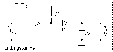

von Amateur (Gast)
Unter dem Begriff Ladungspumpe findest Du z.B. etwas wie im Anhang.

von Marcus O. (marcus6100)
Ich hab mal eine Schaltung für kontinuierlichen Betrieb mit NE555 /
ICM7555 gesehen. Finde ich leider gerade nicht wieder, aber
funktionierte so:
Mit Widerstand und Z-Diode wird eine Spannung 12V niedriger als VCC
erzeugt, diese ist vGND fürs ICM7555. Dann mit vGND und Vcc das ICM7555
versorgen und damit als Ladungspumpe eine Spannung 12V größer als Vcc
erzeugen und damit dann die FETs schalten.

von Falk B. (falk)
@ Marcus Overhagen (marcus6100)
>funktionierte so:
War in einer AN von IRF drin.
http://www.irf.com/technical-info/appnotes/an-978.pdf
Seite 18, Figure 16

von marcus6100 (Gast)
Danke Falk fürs suchen. Das ist genau die Schaltung die ich meinte.
