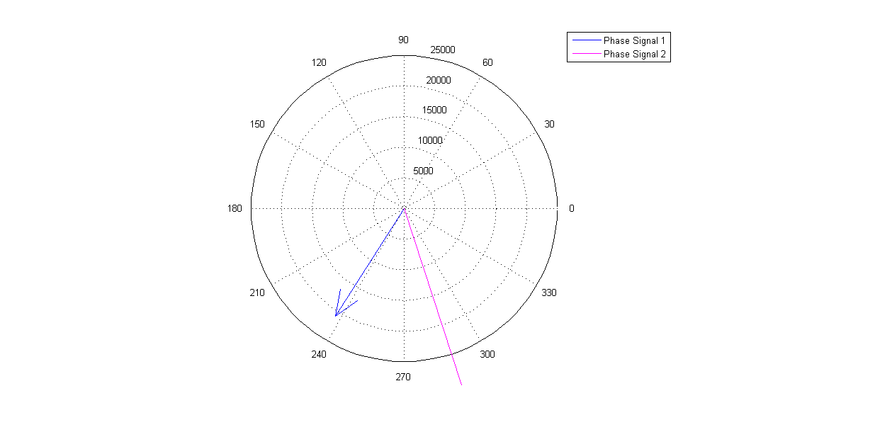

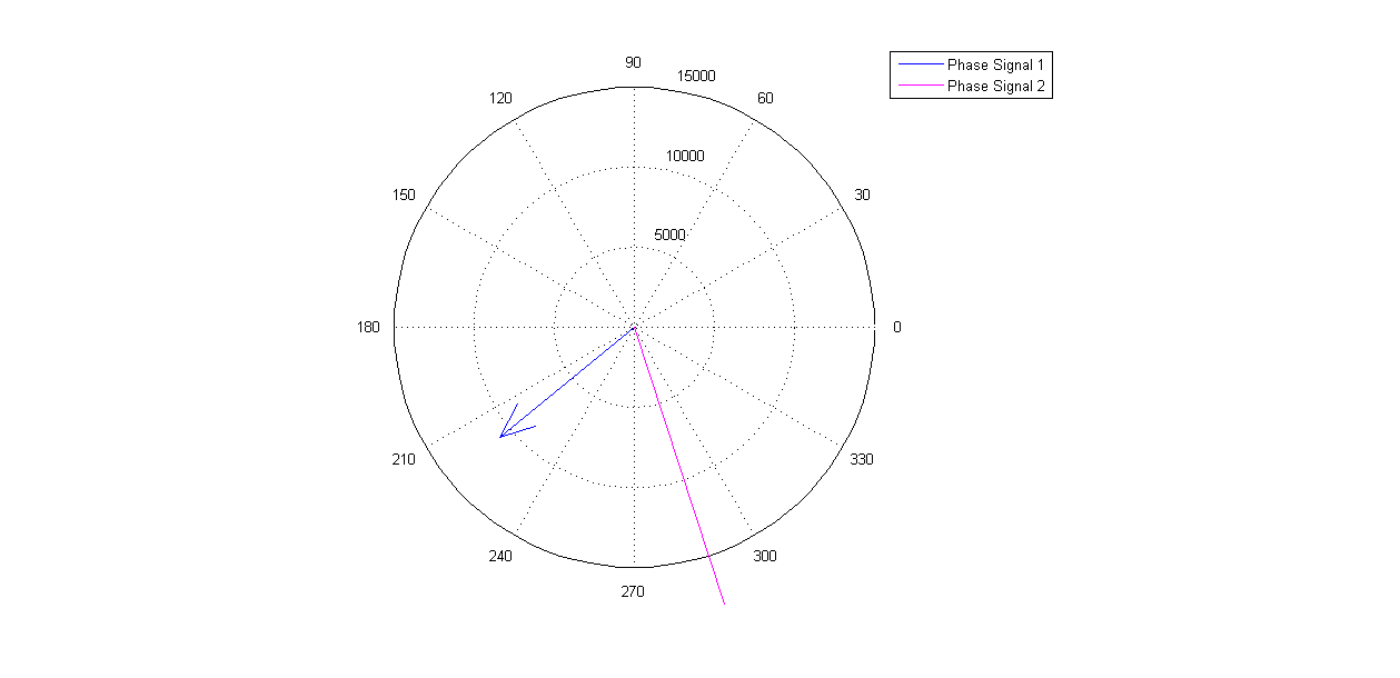

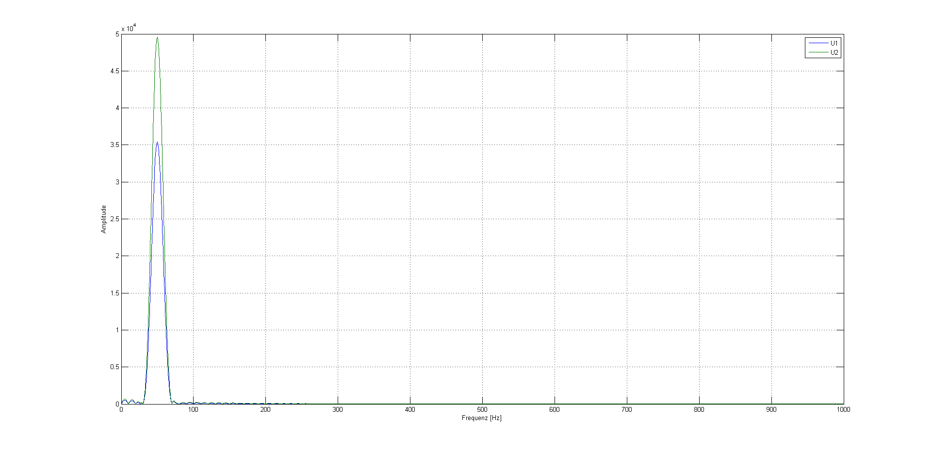

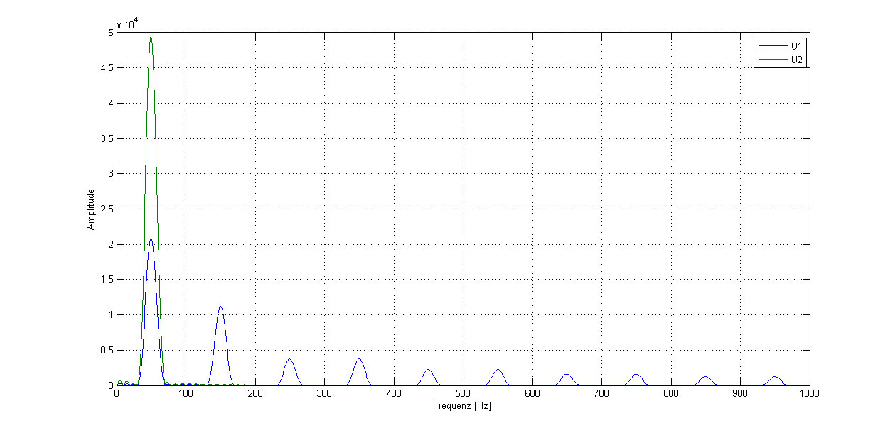

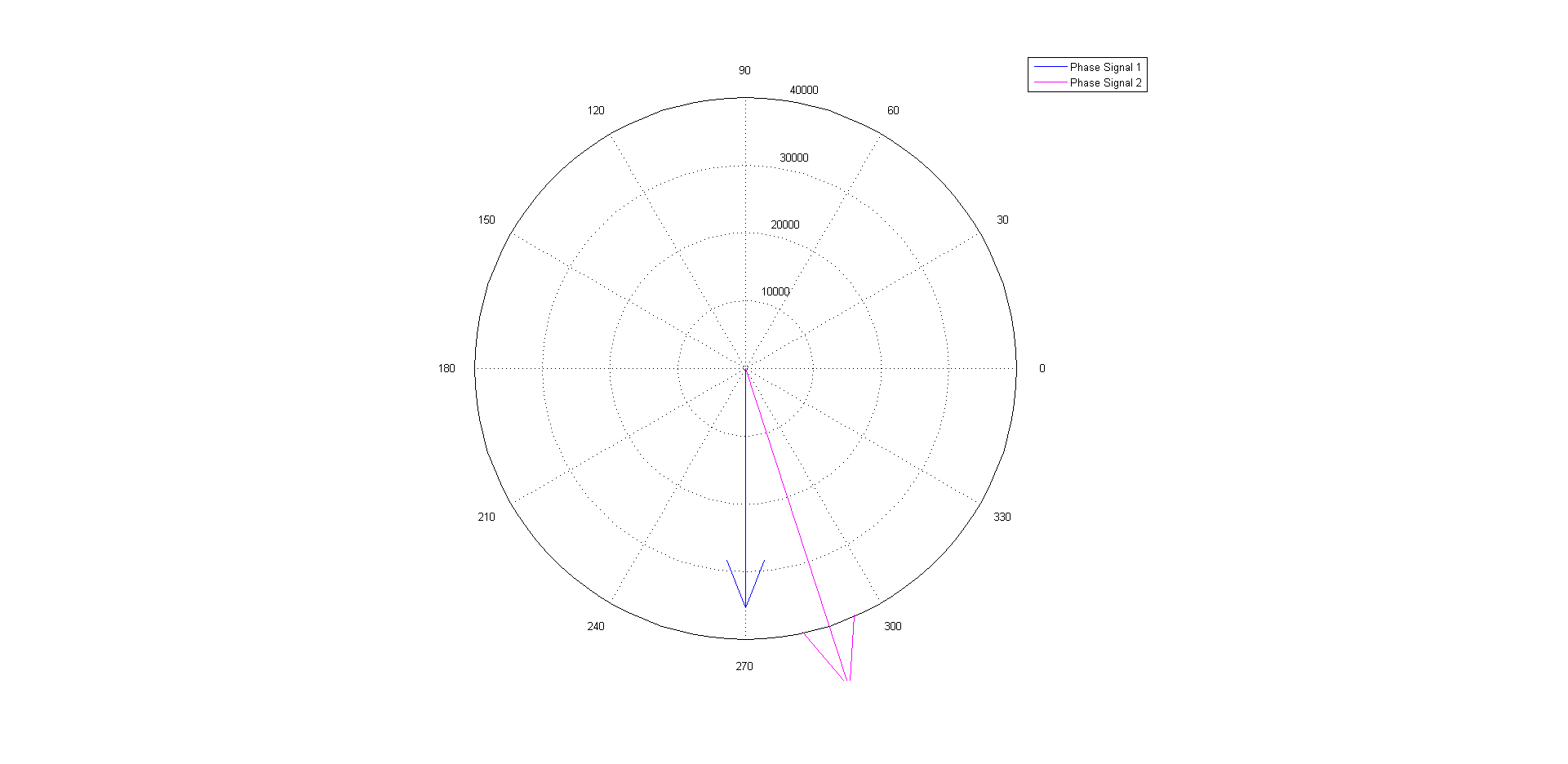

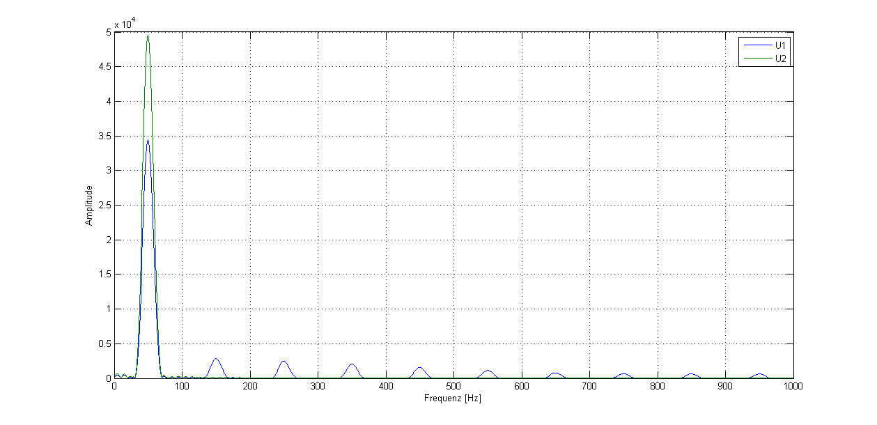

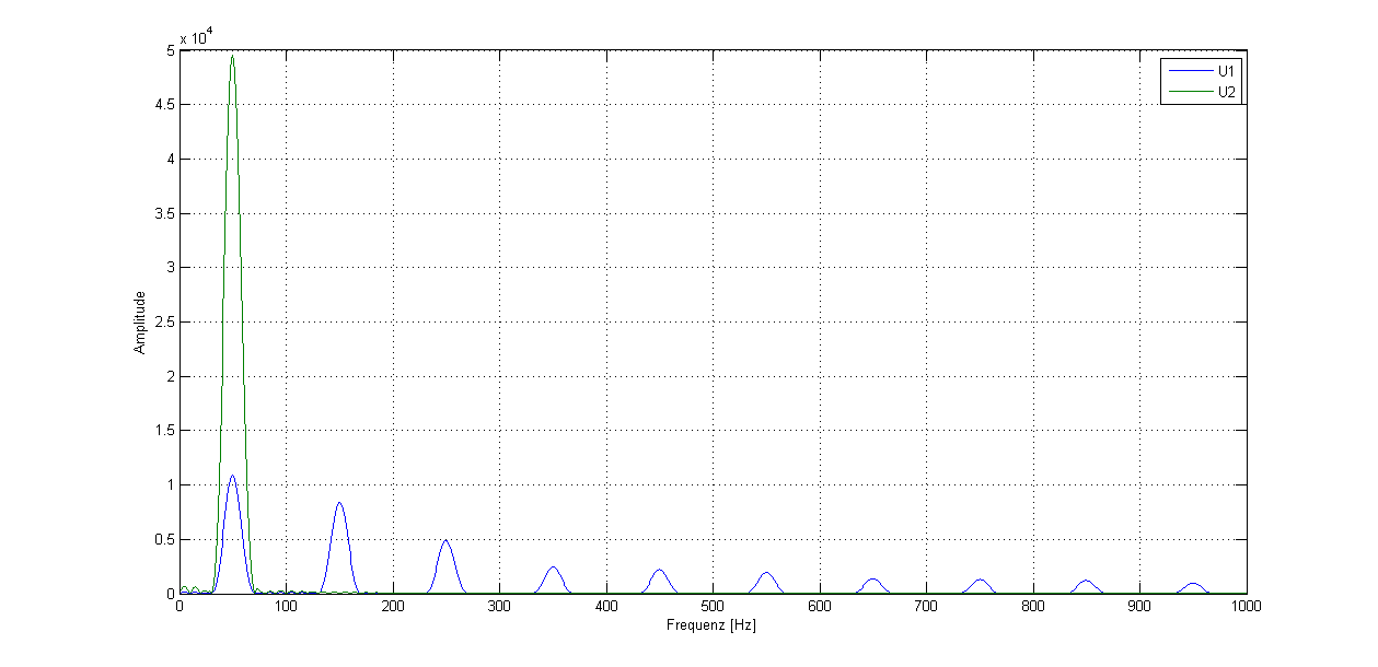

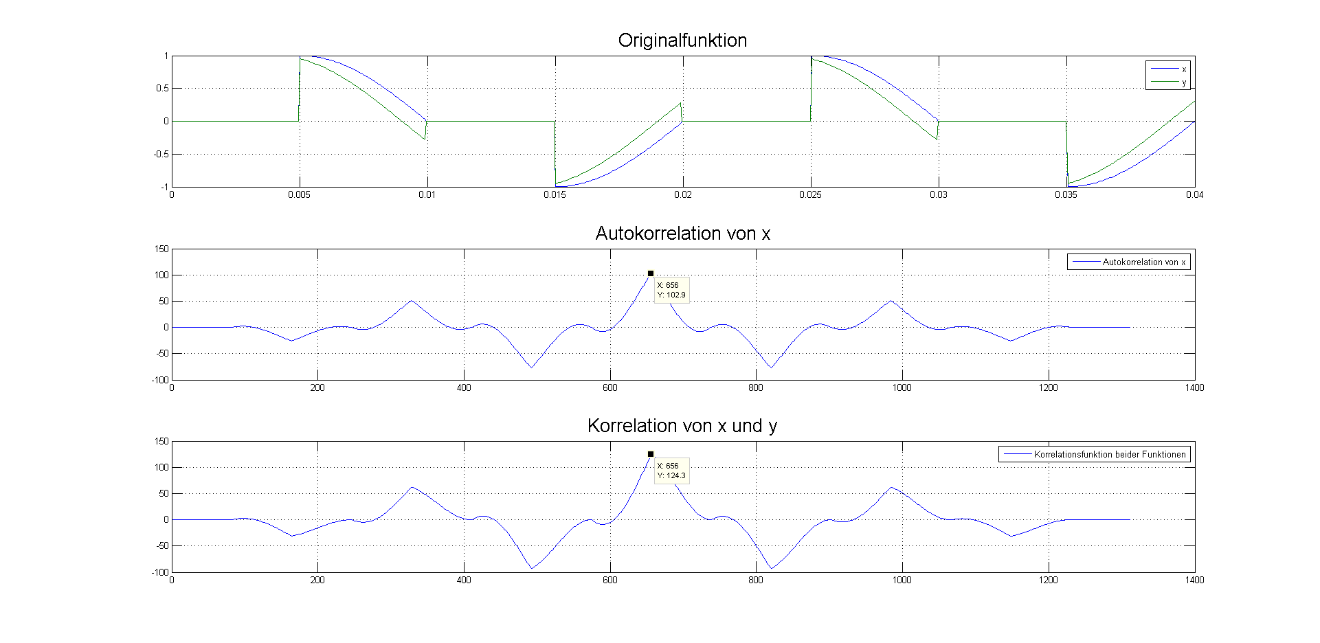

ich versuche gerade verzweifelt die Phasenverschiebung zwischen Zwei
Signalen zu berechnen. Das Problem ist es handelt ich um ein
Sinusförmiges und ein Phasenangeschnittenes Signal.
Alle Signale haben als Grundfrequenz 50 Hz.
Mit zwei Sinusförmigen Signalen habe ich die folgende Methode bereits
erfolgreich getestet.
1. FFT beider Signale
2. Suchen der beiden 50 Hz peaks der Signale
3. Betragsbildung der Zeiger
4. Ermittlung der Winkel zwischen beiden Zeigern
Dieser Winkel entspricht der Phasenverschiebung. Anschließend wird der
Winkel in die Verzögerungszeit zwischen beiden Signalen umgerechnet und
das zweite Signal um die Phasenverschiebung zurück verschoben. Passt
alles!
Bei Phasenangeschnittenen Signalen scheint dieses Verfahren leider nicht
zu funktionieren. Und genau hier liegt mein (Verständins)-Problem. Bzw.
ich bin mir nicht sicher, ob es generell nicht bei Phasenangeschnittenen
Signalen funktioniert oder ob es vielleicht an meiner "Erzeugung" der
angeschnittenen Spannung liegt. Anbei habe ich ein paar Bilder von
meinen Berechnungen gehängt bei (0,30,90,120)° Phasenanschnitt.
Vielleicht hat der Eine oder Andere eine Idee zu diesem Thema!
Viele Grüße
Christian

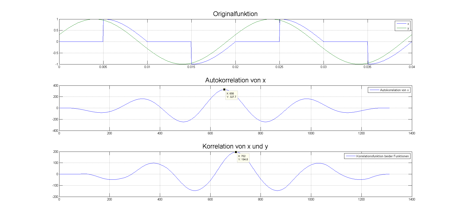

von Sven B. (scummos)
Wieso rechnest du nicht die Kreuzkorrelation beider Signale? Die sollte
einen schönen Peak haben bei der gesuchten Phasenverschiebung. Außerdem
ist Kreuzkorrelation schön rauschresistent.

von Michael W. (Gast)

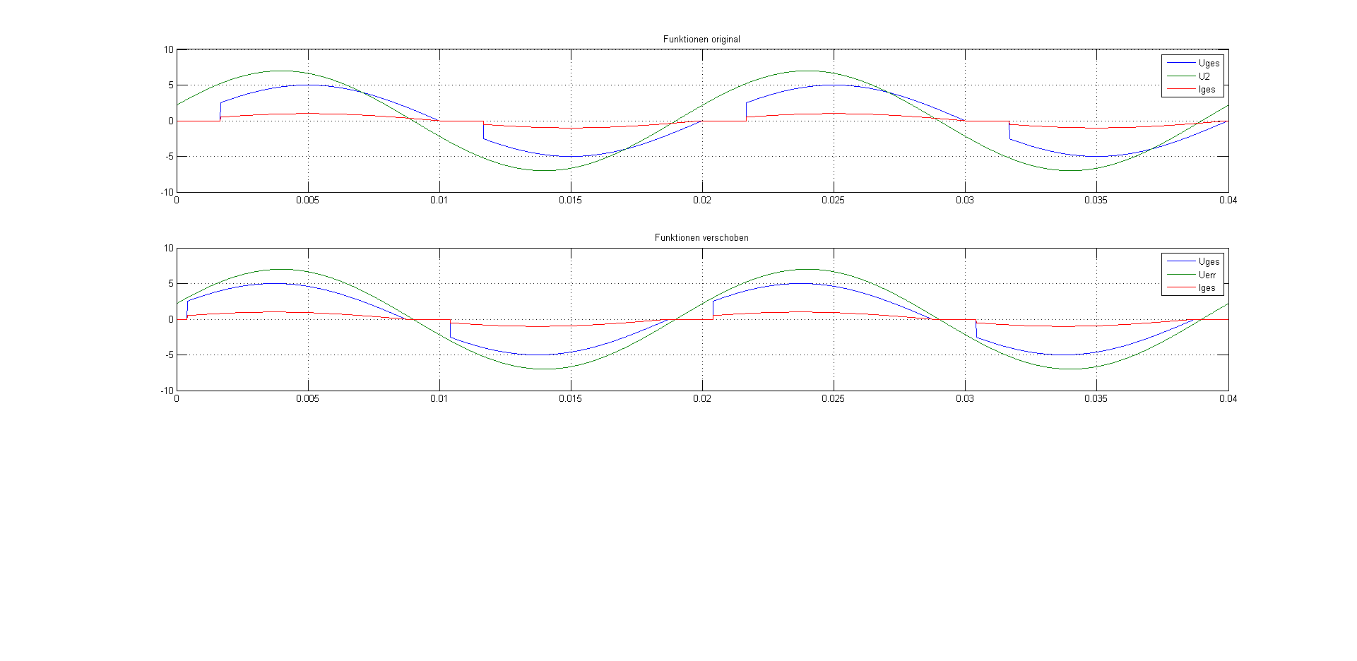

Ohne die Sinnhaftigkeit zu hinterfragen, sehe ich, dass sich die
eingestellten Phasenverschiebungen mit deiner Winkelmessung decken:
Bei der Kurve "30°" hast du eine Phasenverschiebung von ca 20°
bei "90°" hast du etwas mehr als 45°
bei "120°" hast du etwa 75°
Diese Phasenverschiebungen sind doch auch in den Kurven. Oder ist es
nicht genau genug? Hab es nur grob abgelesen.

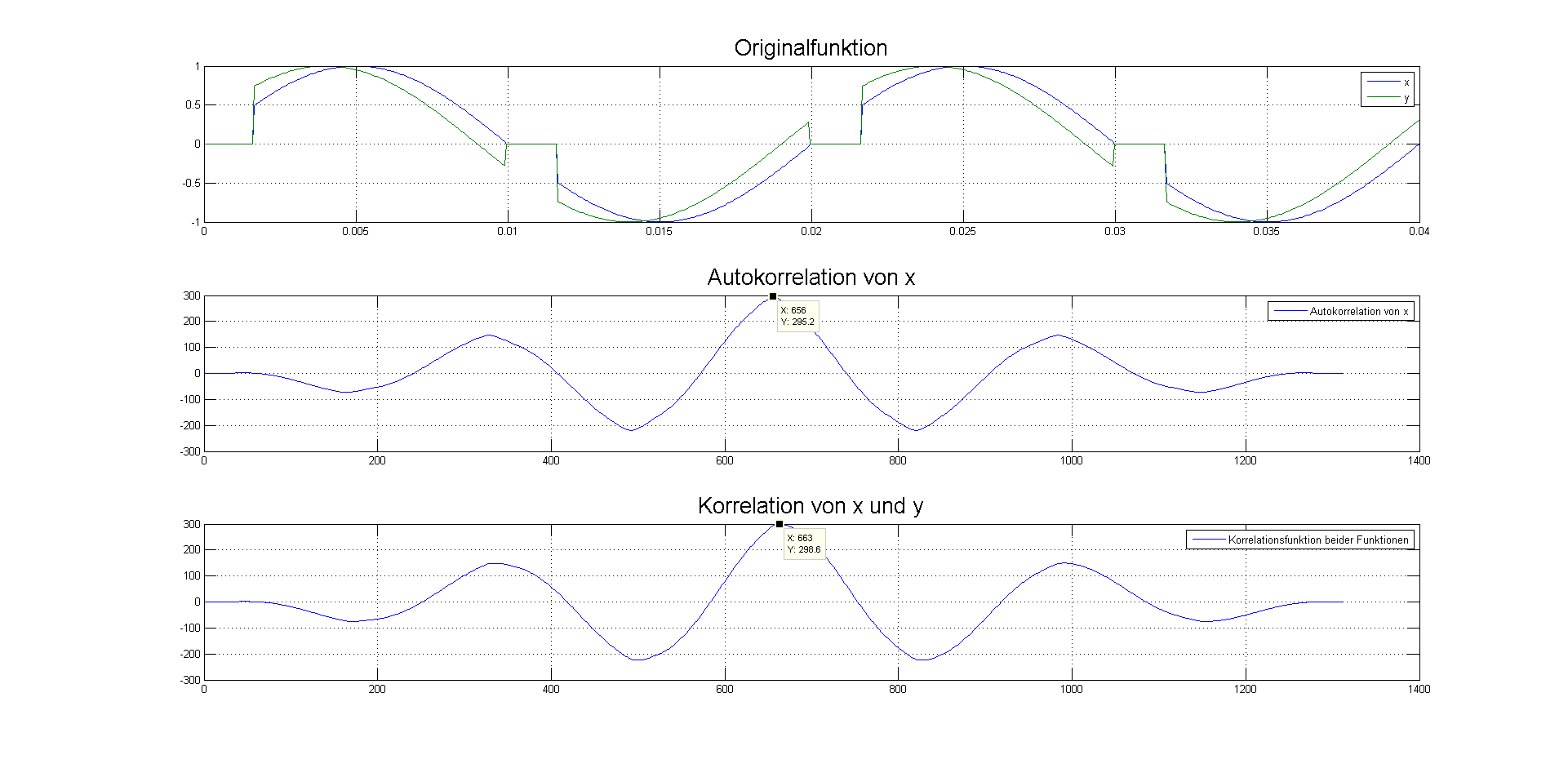

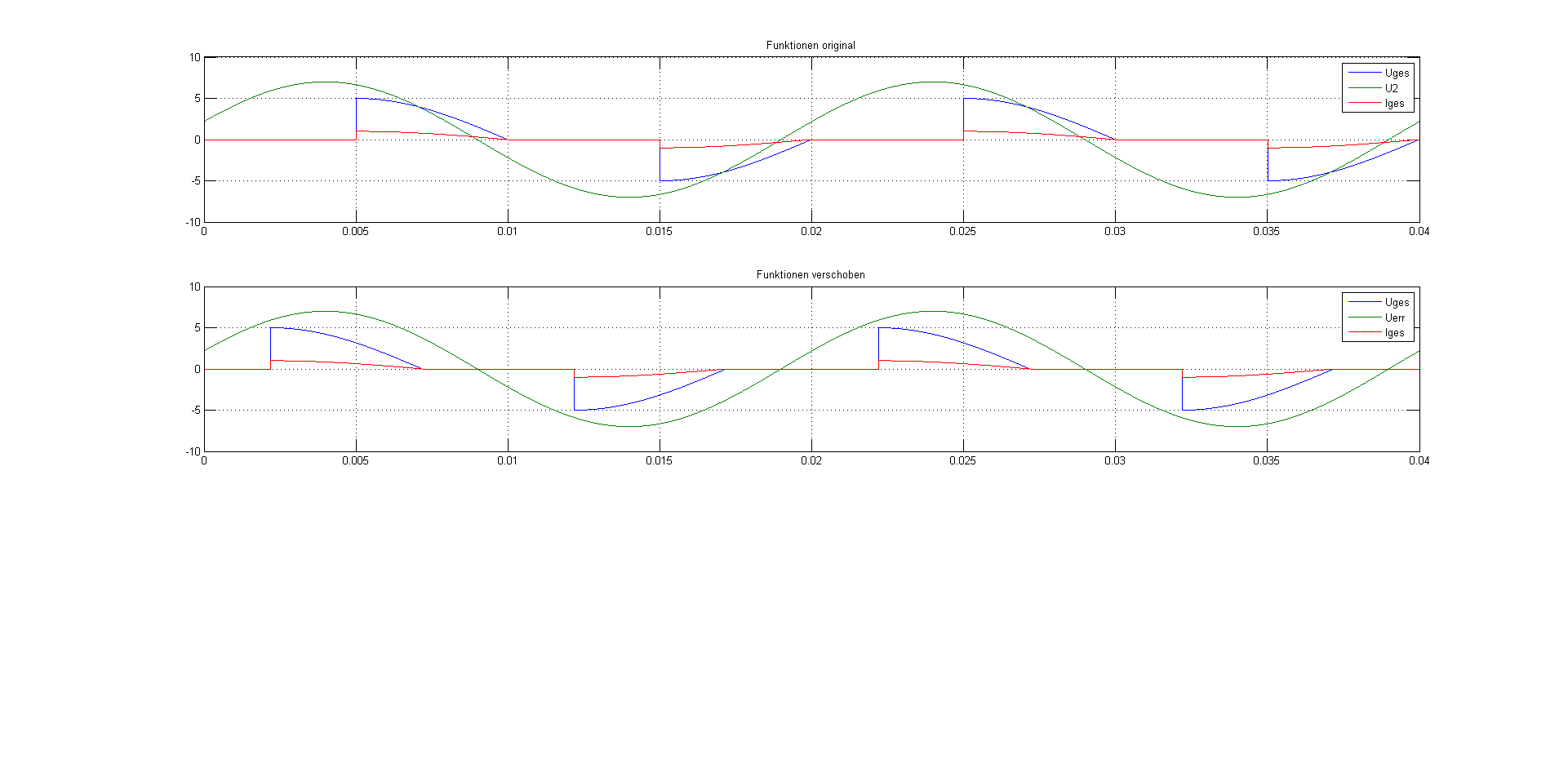

von Achim H. (anymouse)
Chriss D schrieb:
> Und genau hier liegt mein (Verständnis)-Problem.
Ganz grob und falsch gesprochen, ergibt sich die jeweilige Phasenlagen
im wesentlichen dadurch, wo ungefähr das Maximum der Hauptschwingung
liegt. Wenn Du etwa das Bild
http://www.mikrocontroller.net/attachment/231062/sig_120.png nimmst, so
stimmen beim Graphen "verschobene Funktion" das Maximum beider
Funktionen ungefähr überein.
Das bedeutet, allein durch die Funktionsänderung Sinus ->
phasenangeschnittener Sinus erhälst Du rein mathematisch eine
Phasenverschiebung (bei Deiner Rechnung).
Gleiches würde auch bei der Verwendung der Kreuzkorrellation passieren.
Das ist aber nicht das, was Du möchtest.
Anstelle der (F)FT-Auswertung der 50Hz-Haupt-Komponente solltest Du
daher den entsprechenden Null-Durchgang als Basis verwenden.

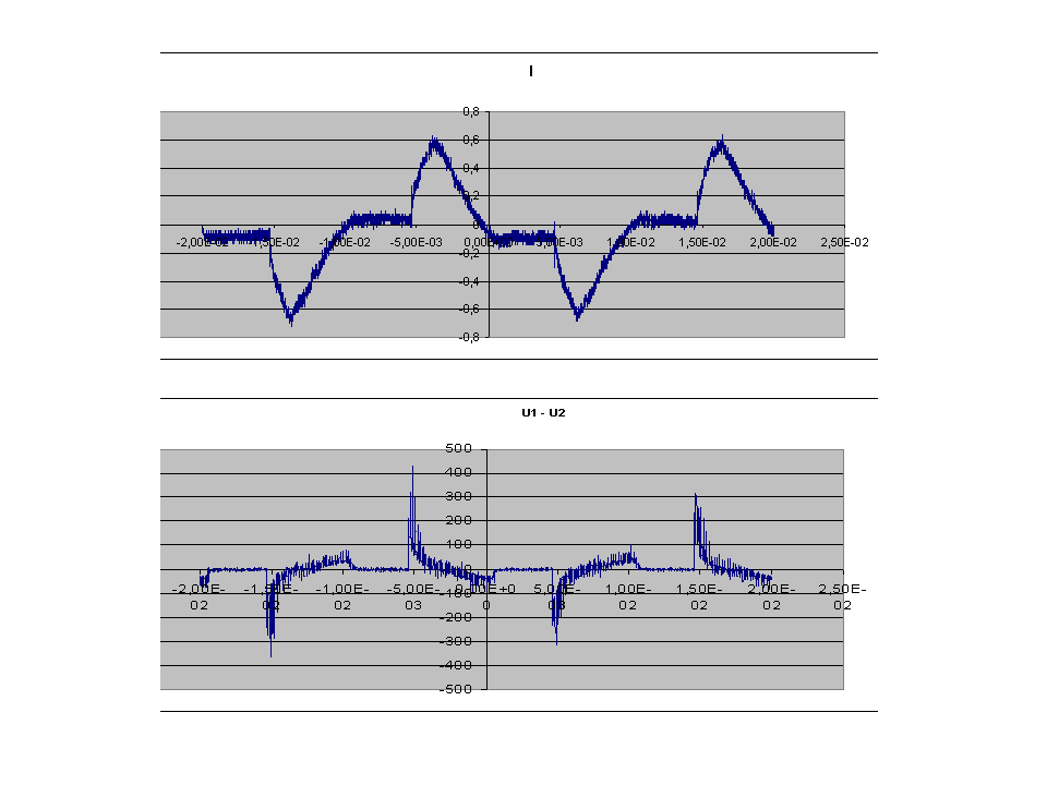

ich würde gerne die Erregerspannung eines Universalmotors berechnen.
Dazu war meine Überlegung die Gesamtspannung und die Spannung zwischen
Anker und einer Erregerwicklung zu messen. Problem bei dem Ganzen ist
die Phasenverschiebung durch die Erregerinduktivität und den
Steuerwinkel. Der Plan war beide Spannungen zu messen, anschließend die
Phasenverschiebung zu ermitteln und die Spannungen übereinander zu
legen. Somit ließe sich leicht die gesuchte Erregerspannung durch
Subtraktion ermitteln.
Das Problem bei der Phasenverschiebungsberechnung ist, sind die -wie auf
dem angehängten PDF zu sehenden- großen Peaks durch die Kommutierung der
Maschine.
Meine Befürchtung ist, das der µC diese als Nulldurchgang detektiert.
Daher wollte ich eine "elegantere" Lösung finden.
Vielleicht hat der Eine oder Andere auch diesbezüglich eine Idee.
Viele Grüße
Chirstian
Klar, das verschmiert ebenfalls. Wird aber immer noch sehr deutlich
erkennbar sein und denke, dass die Kreuzkorrelations-Methode deutlich
weniger von Rauschen betroffen ist als die mit dem Nulldurchgang.

von Rolf (audiorolf)
Ich würde die Bereiche, die dem Phasenanschnitt unterliegen, überhaupt
garnicht erst in die Korrellationsbetrachtung mit einfliessen lassen,
sondern jeweils nullen.

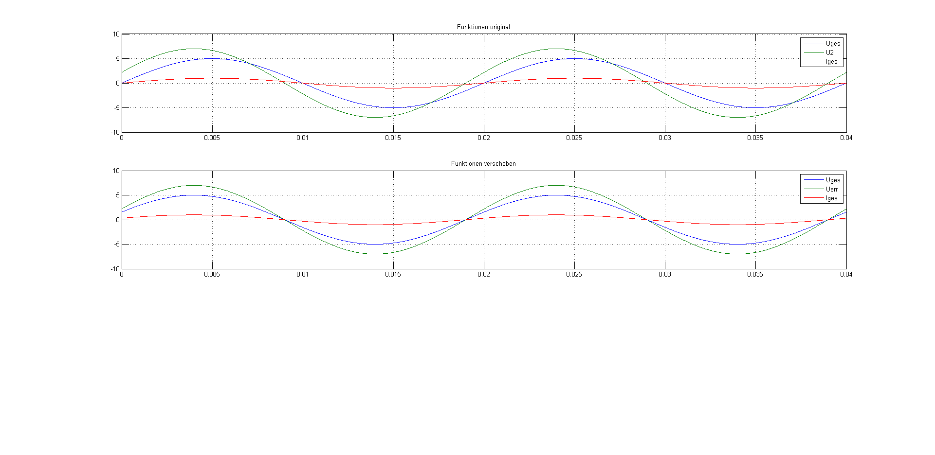

von Chriss D (Gast)
Hallo und ein großes Dankeschön an alle für die Unterstützung und
Ideen/Anregungen.

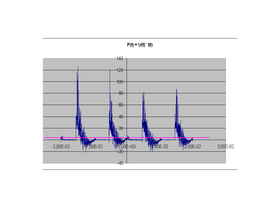

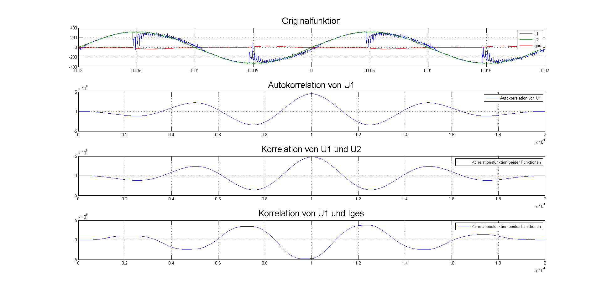

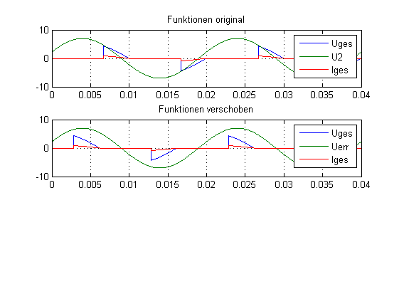

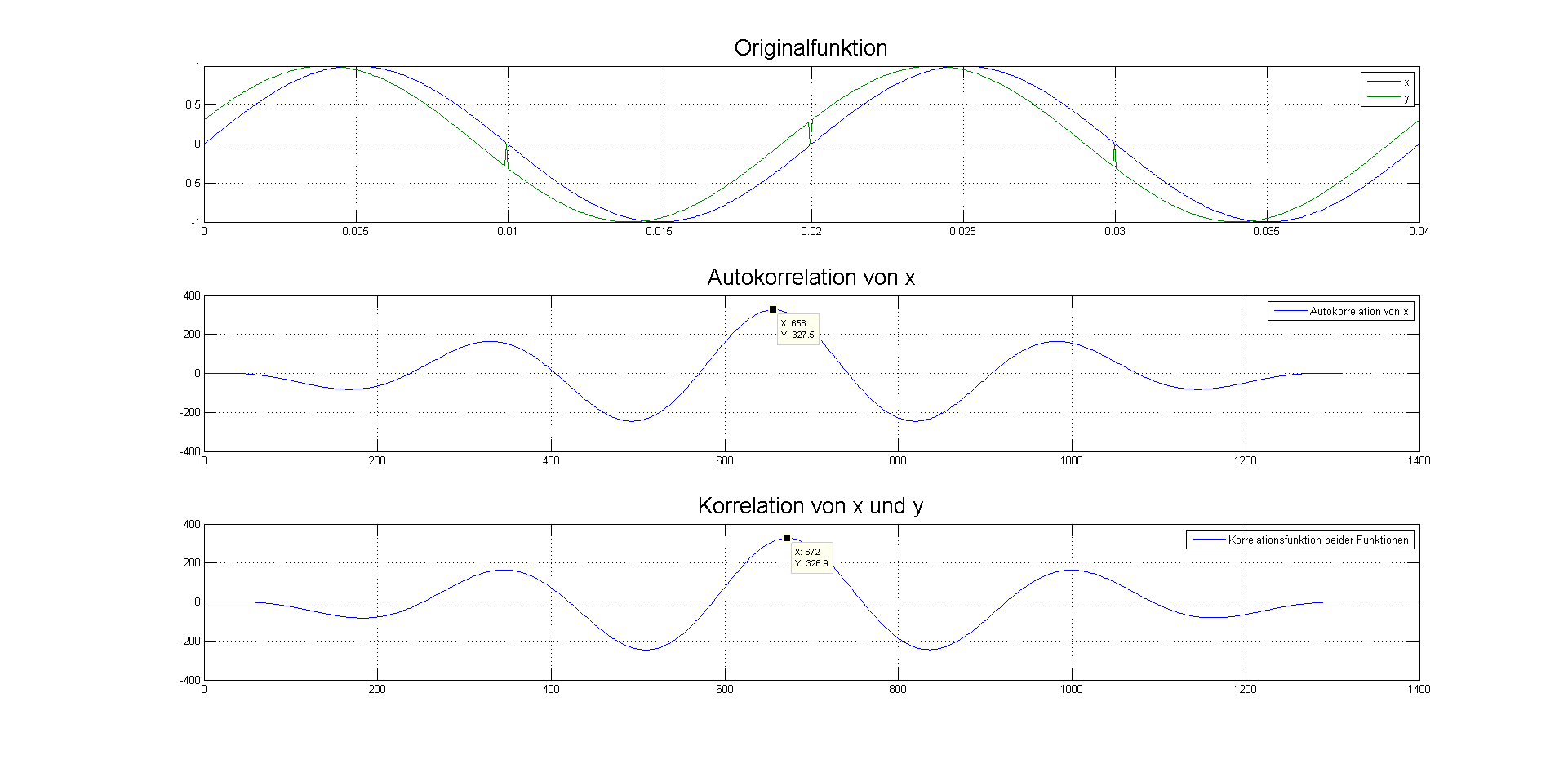

Also ich möchte die Leistung einer Erregerwicklung des Motors
(Universalmotor) bestimmen. Dazu habe ich den Messaufbau -wie im Anhang
zu finden- gewählt.
Die Überlegung ist nun:
1. Spannungen U1 und U2 zu messen
2. Phasenverschiebung zu bestimmen
3. U2 auf der Zeitachse zu verschieben
4. U1-U2 um die Erregerspannung zu erhalten
5. P = Uerr*Iges
Bei der Vollaussteuerung funktioniert das schon ganz gut. Problematisch
ist eben das ganze mit der angeschnittenen Phase.
Hatte auch schon überlegt:
TP-Filter mit Matlab, damit lässt sich das Rauschen schon ordentlich
entfernen.
Problem hierbei sind wieder die angeschnittenen Phasen, dort werden dann
die Anschnitte unterdrückt/geglättet. Aber man kann die
Funktion/Messwerte in mehrere Bereiche aufteilen, dann funkioniert es.
Alternativ wäre die Überlegung, filtern und anschließend die
maximal/minimalwerte der Amplitude zu suchen und über die zugehörigen
Zeitwerte die Phasenverschiebung zu bestimmen.
Leider funktionier die Korrelation bei mir nicht im Phasenanschnitt.
(Siehe beigefügtes .m-File) Vielleicht mache ich dort auch Fehler, ich
bin leider ganz neu in der Welt des DSP.
bei den angehängten Dateien ist CH1 = U1/Uges, CH2 = U2 und CH4 = Iges.
Besten Dank und Vvele Grüße
Christian

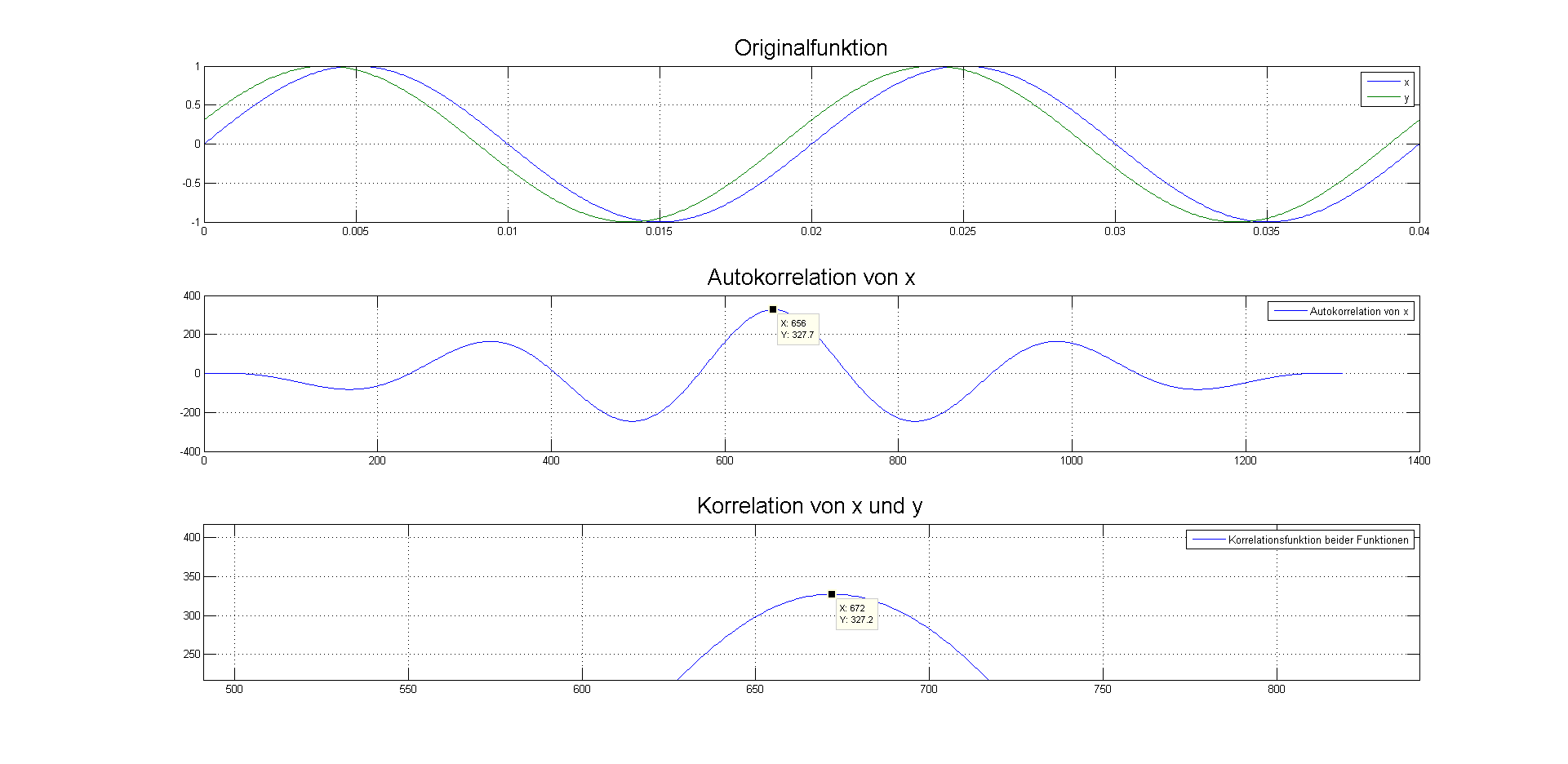

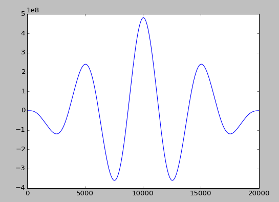

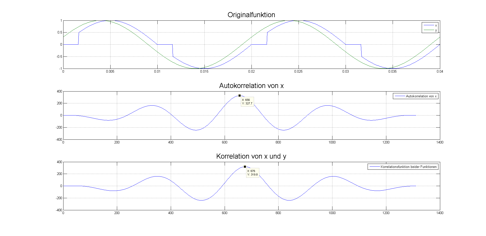

Das sind schon die beiden Kurven, zwischen denen du die Phase willst,
oder? Ein etwas ungeschickt gewähltes Beispiel, weil die hier fast null
ist ;)
Aber an der Korrelation kann man das Maximum ziemlich klar erkennen
eigentlich.
von Chriss D (Gast)
Vielen Dank Sven B.
> oder?
Ja genau!
> ist ;)
Leider wird die Phasenverschiebung auch nicht viel größer
> eigentlich.
So wie ich das jetzt in dem angehängten M-File auch gemacht habe, habe
ich dann in der Korrelationsfunktion, von U1 und U2, den Maximalwert
gesucht und diesen von dem Maximalwert der Autokorrelation von U1
abgezogen. Damit ergibt sich doch dann die Anzahl der Messpunkte, die
zwischen den beidem Unterschiedlichen Signalen liegen. Diesen Wert habe
ich dann mit den Zeitschritten multipliziert und bekomme so den Wert der
Phasenverschiebung auf der Zeitachse, oder habe ich das falsch
verstanden?
von Chriss D (Gast)
Genau so mache ich es (hoffentlich ;-) ) in der oben beigefügten
M-Datei. Und das klappt einfach nicht...
Ich glaube das ist schon zu kompliziert, oder? Suche einfach das Maximum
und ziehe die Hälfte der Intervallgröße ab, das ist schon die Anzahl der
Messwerte. Das teilst du durch die Periodendauer des Sinus gemessen in
Samples und multiplizierst mit 2 pi, dann hast du die Phasenverschiebung
in Radian.
Das Maximum würde ich optimalerweise mit einem Fit suchen, gerade wenn
du ordentlich Auflösung brauchst. Ich komme für dein Beispiel auf eine
Verschiebung von 35.4 Datenpunkten wenn ich einen Gauss an eine Umgebung
um das Maximum fitte, ich glaube, das ist sehr exakt.
Hier noch der Plot mit dem Fit, nicht sehr aussagekräftig allerdings :D
Ich habe die mittleren 1000 Punkte genommen für den Fit,
Phasenverschiebung 0 wäre also wenn das Maximum bei 500 wäre.
von Chriss D (Gast)
Guten Morgen Sven,
Steuert man den Sinus vollständig aus ergibt sich eine Anzahl von 16
Datenpunkten, bei 30° Steuerwinkel, ergibt das einen Abstand von 20
Datenpunkten und bei 90° Steuerwinkel kommt ein Abstand von 46 Punkten
herrraus.(Siehe beigefügte Bilder)
Nach meinem Verständnis muss doch, wenn das Verfahren funktioniert,
immer gleiche Der Gleiche Abstand ergeben, oder?
Selbst wen ich die "Vergleichskurve" nulle sind die Ergebnisse für mich
nicht plausiebel...(Siehe Korrelation_ident_[Steuerwinkel])
Hmm, komisch. Muss ich mir nochmal anschauen.
von Chriss D (Gast)
Vielelicht/ Okay eher bestimmt habe ich irgendwo einen Fehler eingebaut.
Ich traue auch meiner Funktion nicht um den Phasenanschnitt
durchzuführen nicht so recht....
Hast du das mit meinen Messdaten ähnlich gemacht wie ich mit meinem?
Ich wollte erst wissen, ob das wirklich so klappt, bevor ich mich an
reelle Daten wage.
Vielen Dank
von Chriss D (Gast)
Sven, hast du die Messwerte vorher noch gefiltert?
von Chriss D (Gast)
So, das kommt bei mir als Korrelationsfunktion herraus.
Bei der original-Datei ist die Funktion nicht gefiltert worden, bei der
anderen schon.
TP 2. Ordnung
Eckfrequenz: 100 Hz
> in Radian.
Bis zu Hälfte der Intervallgröße kann ich das nachvollziehen. Aber warum
dann nicht durch die Periodendauer in Samples? Ich benötige doch für
meine Verschiebefunktion die Phasenverschiebung in [s]?
Anbei mein zur Auswertung verwendeter Matlab-Code:
%% Maximalwerte der Korrelationsfunktion bestimmen
[pos1,wert1] = max(Rxx1); %Suche den Maximalwert Plot 2
[pos2,wert2] = max(Rxx2); %Suche den Maximalwert Plot 3
[pos3,wert3] = max(Rxx3); %Suche den Maximalwert Plot 4
diffPhaseTime_points = (wert1-wert2)   %Abstand der beiden Punkte
diffPhaseTimeI_points = (wert1-wert3)    %Abstand der beiden Punkte
diffPhaseTime = ((wert1-wert2))*dt   %Abstand der beiden Punkte Schritt mal Zeitdifferenz pro Schritt
diffPhaseTimeI = (wert1-wert3)*dt    %Abstand der beiden Punkte Schritt mal Zeitdifferenz pro Schritt
Hallo !
Ich habe mir deine Messungen nochmal angeschaut. Es geht mir jetzt aber
nicht um die beste Methode, eine Phasenverschiebung herauszubekommen,
sondern möchte elektrotechnisch hinterfragen was du da machst. Insofern
ist mein Kommentar Off-Topic und hat nichts mit DSP zu tun.
Soweit ich verstanden habe, misst du U1 und U2. Die Differenz U1-U2 ist
die Spannung an der Erregerwicklung. Gleichzeitig misst du den Strom I,
der auch durch die Erregerwicklung fließt.
Du möchtest letztlich die Wirkleistung an der Erregerwicklung bestimmen.
Diese ist in jedem Fall das zeitliche Mittel aus (U1-U2)*I
Wenn ich mir das alles aus deiner Kurve heraushole, komme ich auf einen
sehr wilden Zeitverlauf; sowohl für U1-U2, wie auch für I, und erst
recht für P=(U1-U2)*I.
Ich habe zwar verstanden was du mit "Phasenverschiebung" zwischen U1 und
U2 meinst, aber wie soll dir diese Größe weiterhelfen, eine Leistung zu
bestimmen? Es handelt sich ja nicht mal im Ansatz um sinusförmige
Größen, daher würde mich interessieren, was du da machst. So zu tun als
hätte man Sinusgrößen und dann P = U*I*cos(phi) geht hier sicher
nicht...
Wenn ich U*I mittle, komme ich auf die lila horizontale Linie. Das ist
meines Erachtens der einzige Weg, um auf P zu kommen (abgesehen von
Filtermethoden, die das überlagerte Kommutierungs-Rauschen wegnehmen).
Warum machst du nicht eine DFT von (U1-U2), eine von I und bildest die
Wirkleistung durch Multiplikation und Aufsummieren der jeweils geraden
bzw. ungeraden DFT-Koeffizienten? Das wird genauer sein, als das Zeug
mit der Phasenverschiebung.
Ist wie gesagt aber off-topic...sorry!
Warum versuchst Du nicht, die Korrelation auf des Intervall der
Übereinstimmung zu begrenzen? So bekommt man nur eine Unschärfe hinein.
Hi!
Sorry, ich war einige Tage weg und konnte deshalb nicht antworten :)
Dass das Maximum der Korrelation sich verschiebt, wenn du die Stärke vom
Anschnitt veränderst, überrascht mich sehr. Ich hätte nicht gedacht,
dass das passiert. Entweder es ist noch irgendwas falsch, oder ich habe
mich da tatsächlich getäuscht. Bei den beiden Beispieldateien, die du
oben verlinkt hast, sollte da die selbe Verschiebung rauskommen? Dann
versuche ich es nochmal.
Viele Grüße,
Sven
von Signalverarbeiter (Gast)
> dass das passiert.
Das ist vollkommen normal, wenn die Position des Ausschnitts geändert
wird oder wenn sich das Ergebnis präuisiert, dadurch, dass sich das
Nutzsignal gegenüber dem Störsignal besser durchsetzt.
Wenn das so ist, dann entschuldige ich mich für die Verwirrung -- gut
möglich, dass die Methode dann nicht tauglich ist für diesen Fall.
Schade.
Vielleicht kannst du einen Sinus an das angeschnittene Signal fitten und
dann erst die Phasenverschiebung berechnen?
von Raymund H. (raymund_h)
Ein paar Feststellungen:
Faltung im Frequenzbereich ist Multiplikation im Zeitbereich.
Also ist die Multiplikation mit der Synchronen PWM oder Phasenanschnitt
wie eine Faltung im Frequenzbereich.
Es ist die Faltung eines 50Hz Sinus mit einer PWM der doppelten
Frequenz.
Das verschiebt die Phase der Grundwelle im Phasenanschnittsignal mit dem
Ansteuerwinkel, denn die Phase bei 50Hz ist nun die Summe mehrerer sich
ändernder Phasen durch die Faltung mit der 100Hz PWM.
Nur wenn die Mittellinie durch das PWM Rechteck mit dem Scheitelpunkt
des Sinus zusammenfällt gäbe es keine Phasenverschiebung der Grundwelle
durch variable Pulsbreiten, so wird Phasenanschnitt mit Thyristoren oder
Triacs aber kaum realisiert.
Selbst wenn man die Phasenverschiebung der Grundwelllen zwischen Netz
und phasenangeschnittenem Motorsignal hinreichend genau ermitteln
könnte, ist das wohl ungeeignet die Wirkleistung selektiv Rotor/Stator
des UVM zu ermitteln, da der Motor über Phasenanschnitt nicht mit einem
eher reinen Sinussignal läuft und zudem keine rein ohmische Last
darstellt.
Die Leistung der Erregerwicklung ist bei Phasenanschnitt oder spektral
unreiner Speisung nur hinreichend genau über den RMS wert von U*I über
eine ausreichend hohe Abtastrate und ein entsprechend langes Zeitfenster
zu ermitteln.
