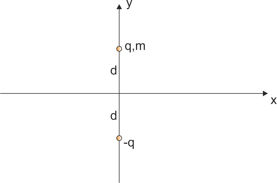

Die Aufgabe lautet so:
Eine Punktladung q der Masse m wird aus dem Ruhezustand in der Entfernung d
von einer unendlichen leitenden Ebene losgelassen. Wie lange benötigt die
Ladung bis zum Auftreffen auf der Platte?
Ich habe vor dieses Beispiel ohne irgendeine Hilfe von Energien zu
lösen. Ich habe dafür so angesetzt: Das elektrische Feld, dass von der
SPiegelladung auf der y-Achse erzeugt wird, lautet so:
Die Anfangsbedingung für die Geschwindigkeit ist v(t=0) = 0.
Aus dem elektrischen Feld der SPiegelladung und dem Newtonschen Gesetz
folgt:
Und obwohl dieses Beispiel ein Hauptschulbeispiel ist, so habe ich meine
Probleme! Ich weiß nämlich nicht wie ich die Zeitabhängigkeit in die
Beschleunigung hineinkriege. Denn diese ändert sich ja mit kleinerem y.
Aber wie kann ich das a = a(t) ausdrücken? Das verstehe ich nicht. Ich
kann ja nicht annehmen, dass die Beschleunigung konstant so ist:
und nicht von der Zeit abhängt. Denn je weiter sich das Elektron nach
unten verschiebt, desto größer wird auch die Beschleunigung.
Wie kann ich das aber berücksichtigen?

von Manki E. (manki)
puuuh, dann bekomme ich aber eine inhomogene nichtlineare
Differentialgleichung 2. Ordnung:
Damit fange ich aber persönlich nicht viel an... DIe Lösung dieser
Gleichung dürfte unberechenbar sein.
von Volker (Gast)
Müsste das nicht 2*y anstatt d+y heißen? Die Spiegelladung muß sich ja
dabei auch mitbewegen.
Ach ja stimmt. Das ist ein Fehler. Danke!!

von Purzel H. (hacky)
Das Feld einer Punktladung nimmt mit 1/r^2 ab. Daher ist die Kraft auch
1/r^2. Ein konservatives Feld wie die Gravitation. Die
Bewegungsgleichung ist es nicht, denn die Spiegelladung steht ja nicht
still.
Mir scheint, mit Spiegelladung : die Geschwindigkeit ist die doppelte,
also ist die Kraft das doppelte, das Potential das doppelte. Die
Bewegungsgleichung bis auf eine Konstante identisch. Deren Loesungen :
Kreisbahn, oder harmonischer Oszillator. In diesem Fall ist an der Ebene
Schluss. Also
  y'' = -y * a  mit  a= const

Hmm. Eigentlich sollte die Gleichung anders gehen.
Eher y'' = -a/(y^2)  a=const ... ist schon eine Weile her.
von LostInMusic (Gast)
>y'' = -a/(y^2)
Bevor Du noch mehr Gleichungen aufstellst: Du kannst es mit dieser gut
sein lassen; sie ist korrekt. Lösbar ist sie übrigens auch. Da keine
Abhängigkeit von t besteht kann man über einen
Reduktion-der-Ordnung-Ansatz gehen und das Ding durch zweimalige
Integration mit Separation der Variablen klarmachen. Nur muss man sich
am Schluss leider mit einem impliziten Ergebnis zufriedengeben (Funktion
t(y) statt der eigentlich gewünschten Funktion y(t)).

Naja, die Platte ist ja leitend. Deshalb wird die Ladung auch ohne
"externes" Feld auf die Platte zu beschleunigt.
Insgesamt müsste sich das gesamte System zu jeder Zeit exakt so
verhalten als ob du eine negative Ladung -e am Punkt +x und eine
positive Ladung +e am Punkt -x hast.
Auf keinen Fall. Das System verhält sich so, als ob Du eine Ladung q am
Punkt +y und eine betragsgleich-entgegengesetzt große Ladung -q am Punkt
-y hast. Siehe Skizze des TO.

Fühl Dich verstanden... ;-) Ja, das Problem ist eindimensional.
>...bei einer theoretisch unendlich großen Platte das Feld homogen ist.
Wahrscheinlich denkst Du dabei (wie ein anderer Poster ziemlich am
Anfang des Threads) an eine unendlich große, homogen geladene Platte aus
einem nichtleitenden Material, aber: Es ist keine solche, sondern eine
unendlich große, ungeladene, leitende Platte.
http://de.wikipedia.org/wiki/Spiegelladung
