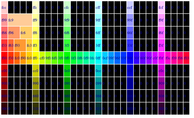

von Marco (Gast)
Hier mal der von mir erstellte Farbkreis unter Berücksichtigung der
möglichen Werte.
Allerdings würde ich diesen Farbkreis gerne heller und dunkler machen,
jeweils bis auf weiß oder schwarz und unter Ausnutzung der 216 möglichen
Palettenfarben.
Die Standard VGA Farben werden von mir nur für Textausgabe benutzt,
nicht zur Grafikdarstellung.
von Marc V. (Firma: Vescomp) (logarithmus)
> möglichen Werte.
 Autsch.
 Das ist ja 1-Punkt RGB, meiner Meinung nach kannst du das alles mit
 heller und dunkler vergessen.
 Meiner Meinung nach.
von Marco (Gast)
Hallo.
Ich hab die Farbverlaufstabelle mal weiter gemacht, damit ihr seht wie
ich das meine.
Alle Felder mit 0 sind ungültig oder noch nicht vorhanden.
Allerdings muss irgendwo auch ein Fehler drin sein, vollständig
ausgefüllt würde die Farbverlaufstablle nur 150 statt 216 Farben
enthalten.
Man muss sich den Farbverlauf wie eine Kugel vorstellen.
Am Äquator die 30 Farbfelder. Nordpol weiß, Südpol schwarz. Vom Äquator
zu den Polen hin werden die Farben entsättigt.
Alle Farben aus der Farbverlaufstabelle werden dann in in die Color
Lookup Table eingetragen, zusätzlich zu der Grautreppe und den 16
Standard VGA Farben.
Der Farbverlauf der 216 Farben soll in alle Richtungen möglichst sanft
sein, aber es dürfen eben nur 6*6*6 Farben mit fester Wertabstufung auf
den Kanälen (0,3,6,9,C,F) benutzt werden.
