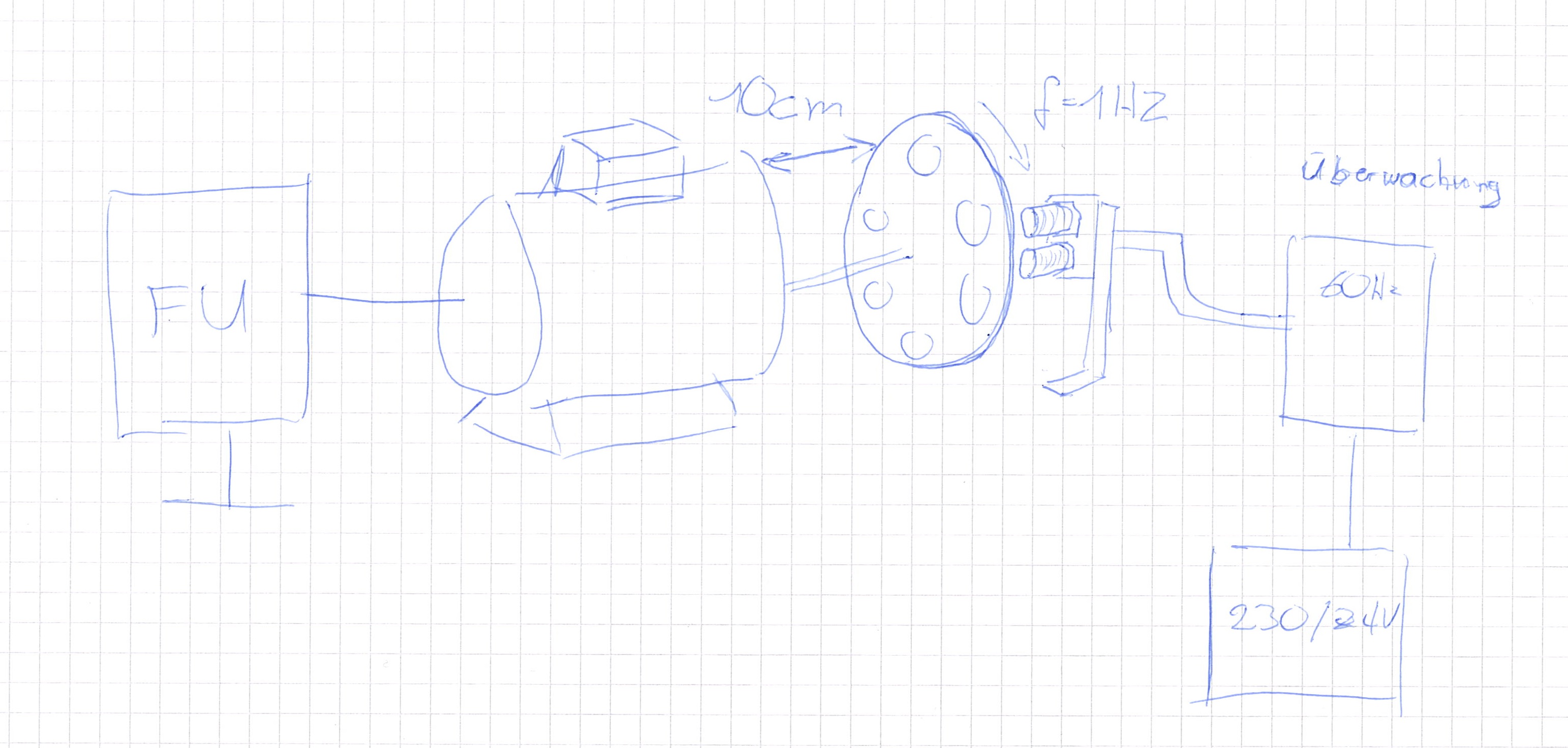

Hallo, Bei mir hat sich folgendes Problem aufgetan. Ich habe einen Asynchron Motor, der über einen FU angesteuert wird. An der Achse des Motors ist eine Metallscheibe mit Löchern. Diese wird mit induktiven Sensoren von einem Drehzahlwächter überwacht. Die Scheibe ist in ca. 10cm abstand von dem Motorgehäuse auf der Achse montiert. Der Motor läuft mit einer Geschwindigkeit, so dass an den Sensoren ein Signal von ca 1HZ anliegen sollte. Der Drehzalwächter geht bei 60Hz in einen Störfall. An sich sollte dieser Aufbau keinerlei Problem bereiten. Allerdings meldet der Wächter andauernd eine Störung. Nicht regelmäßig, aber bestimmt 2-5mal in 1-10min, unterschiedlich. Ich habe schon die Leitungen zu den Sensoren getauscht und sämtliche Netzfilter in den Sensorleitungen verbaut, bisher allerdings ohne erfolg. Deshalb ist meine Überlegung jetzt dahingehend, ob die Sensoren von einem Externen Magnetfeld des Motors gestört werden. Da ich nicht so tief in der Materie in punkto Elektromotoren bin, möchte ich gerne die frage hier an das Forum weitergeben, wie es mit einem Externen Magnetfeld eines Motors aussieht und wie dieses zu messen ist oder wie man sonst eine physikalische Erklärung für diesen Fall finden kann.

von wo wird die Messeinheit gespeist? Mach mal ein Bild vom Motor mit den Sensoren.
> Ist ein geschirmtes Kabel zum Motor verlegt? ja, Motorleitung als auch Initiatorleitungen sind geschirmt. Eine komplett alternative Kabelverlegung ist auch schon getestet worden. > wenn der Motor kleiner ist... Ist ein 400V Drehstrom Motor > von wo wird die Messeinheit gespeist? Seperat über 24V Galvanisch getrennt

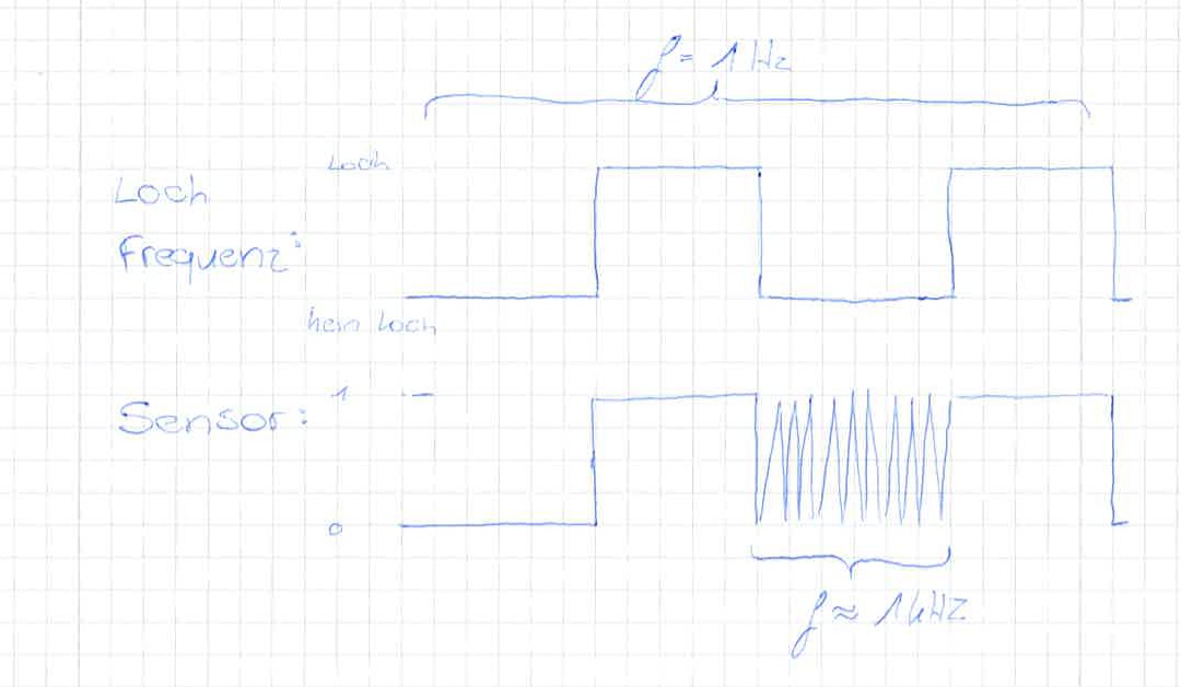

Ok, dann fangen wir mal mit der Fragestunde an: 1. Welche Induktiven Näherungsschalter werden verwendet 2. In welchem Abstand befinden sich die Sensoren zur Scheibe 3. Wie groß sind die Löcher 4. Welcher Drehzahlwächter und wie angeschlossen Zur Erläuterung: Fragen 1-3 sollen sicherstellen, daß die Sensoren korrekt bed- und entdämpft werden. Frage 4 soll klären, ob die Sensoren zum Drehzahlwächter passen und entsprechend angeschlossen sind. Hast Du ein Oszilloskop zur Verfügung? Wenn ja, nimm doch bitte mal die Signale der Sensoren auf und stelle das Bild ein. Dann wissen wir mehr. Hintergrund ist folgender: Die meisten Drehzahlwächter messen die Zeit zwischen zwei aufeinaderfolgenden positiven Flanken. Ist diese Zeit zu klein, bedeutet dies Überdrehzahl. Es reicht also schon ein kleines "Flackern" eines Sensorsignals und der Wächter spricht an. Jörg

Also die Sensoren sind die Bi5U-M18 (nicht M12 sorry) - AP6X; laut der typenbezeichnung Das Siemens 3TK2810 - B1A403 ist hier im Einsatz Ein Bild vom Oszilloskop habe ich grade nicht zur Hand, werde ich aber demnächst nochmal aufnehmen. Ich hatte die Sensoren aber schon mal am Oszilloskop. Im Anhang ist eine Skizze davon. Wenn es nur beim Überhang schwingen würde, dann wäre die Überlegung richtig, dass er aufgrund der langsamen Drehzahl nicht richtig misst. Allerdings lässt sich, wie in der Skizze zu sehen ein durchgehendes Signal feststellen, dessen Frequenz den Wächter verständlicher Weise zum abschalten bringt.
