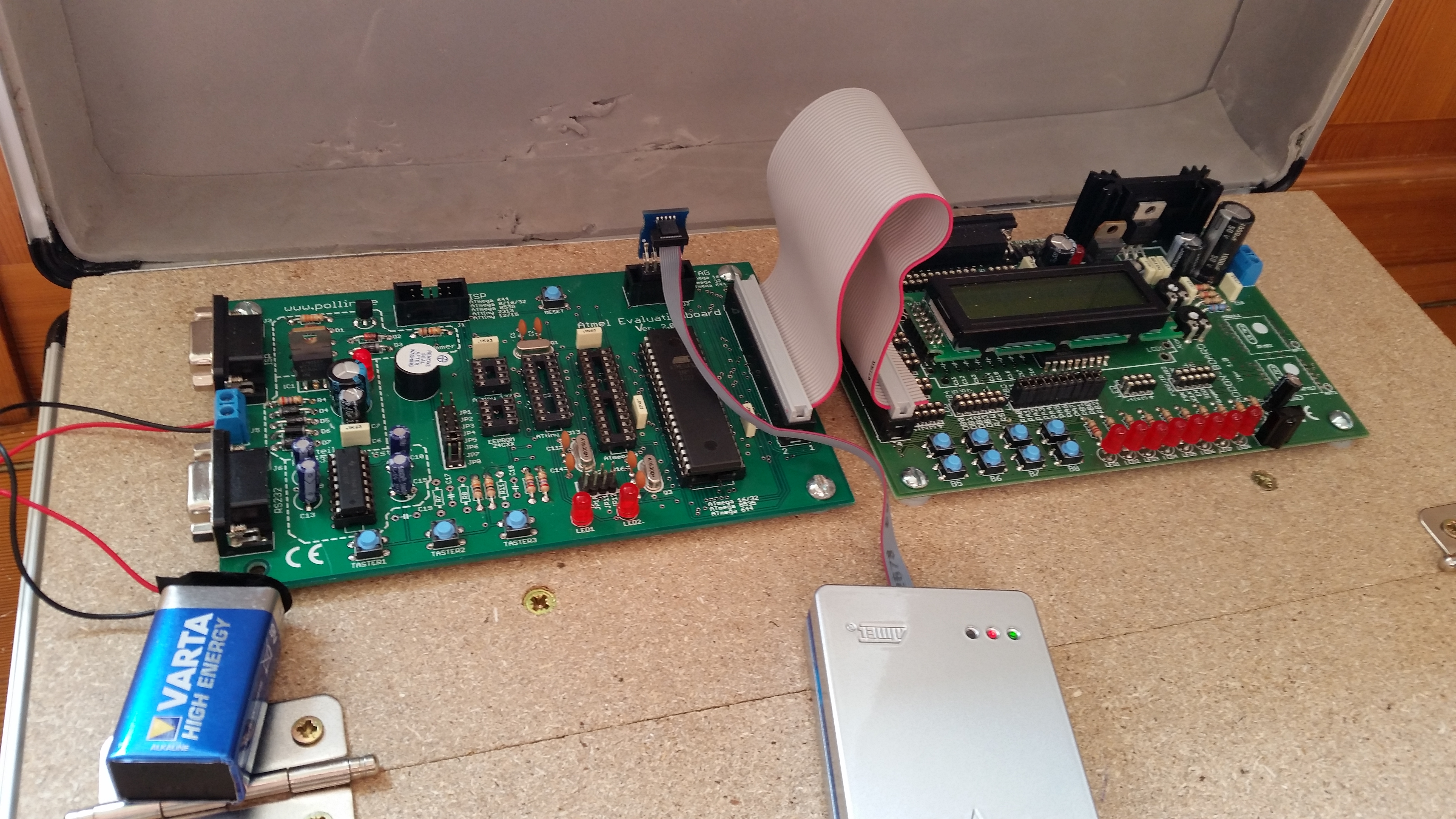

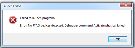

Hallo, Ich habe ein Problem mit meinem JTAG ICE 3 Adapter. Ich benutze das Pollin Entwicklungsboard mit einem ATMEGA32. Als Schnittstelle und Übertragung benutz ich den JTAG ICE 3 Adapter. Die Software ist AVR Studio 6.2. Folgende Fehlermeldungen werden mir angezeigt wenn ich das C Programm auf meinen ATMEGA32 schreiben will. Könnt ihr mir weiterhelfen? Vielen Dank im Vorraus.
JTAG ICE 3 an JTAG Anschluss von Board angeschlossen? JTAG fuss an Atmega aktiv? In Meldung steht unter anderen: target power and connections to the target device, Target Voltage ist 3.9V , da stimmt was nicht.

> Target Voltage ist 3.9V und device SIgnature ist nicht vorhanden-> keine Verbindung zum µC da Programmierstecker falsch angeschlossen z.B. am ISP Port MISO MOSI usw., dann an den JTAG port anschließen, natürlich mit dem richtigen Adapter und Pinbelegung.

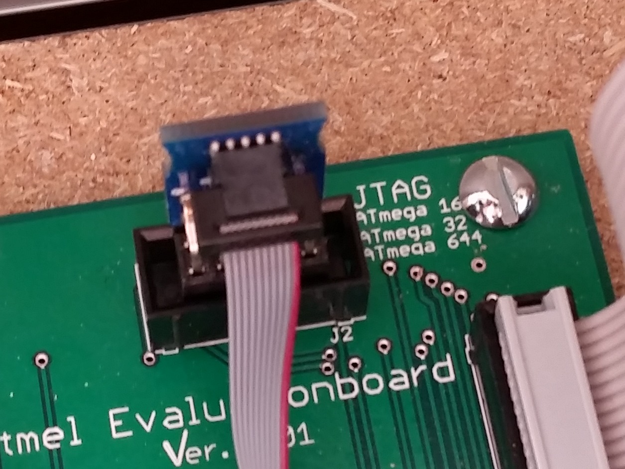

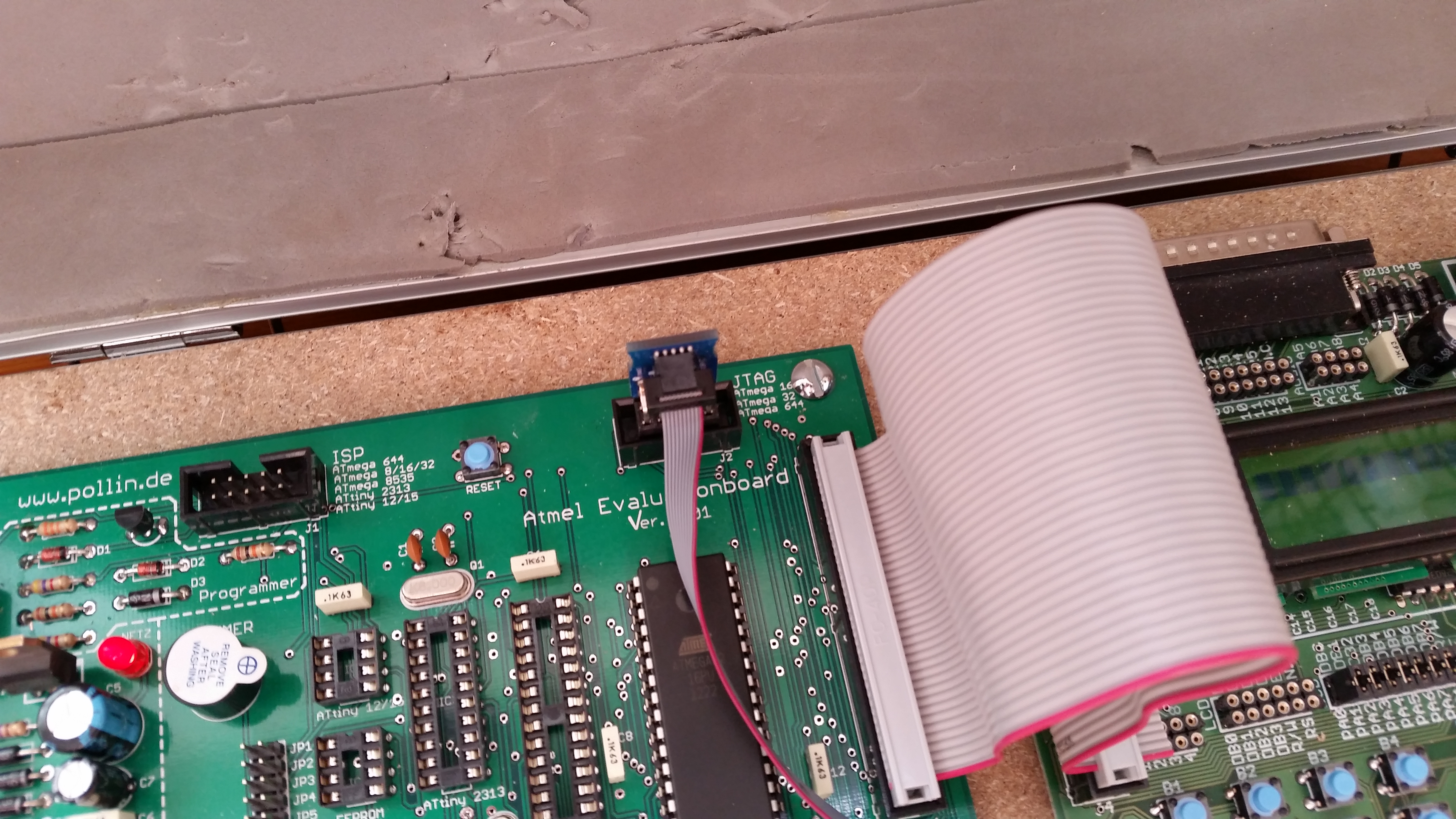

also ich habe wie auf den bildern meinen jtag ice 3 programmer angeschlossen.. die grüne LED leuchtet das sagt aus das die Target Spannung OK ist.. bekomme leider immer noch die fehlermeldungen :((( was mach ich falsch ???
Benni schrieb: > 20140928_140125.jpg > 4,44 MB, 2 Downloads > > 20140928_140149.jpg > 4,57 MB, 1 Downloads Brauchst du die 9MB jetzt für dein Ego, damit du allen zeigen kannst, wie toll doch dein Galaxy S5 ist oder meinst du, den unscharfen Stecker mit dem JTAG Schriftzug daneben könnte man auf einem angemessenen Bildausschnitt bei einem Bruchteil der Dateigröße nicht erkennen? Wozu gibt es eigentlich den Hinweis auf die Bildformate?

Ok, dann nicht drehen. Sah auf dem Foto so aus. :-( Wie sieht das aus, wenn der Controller über ISP angesprochen wird? Ist vielleicht die JTAG-Fuse abgeschaltet?

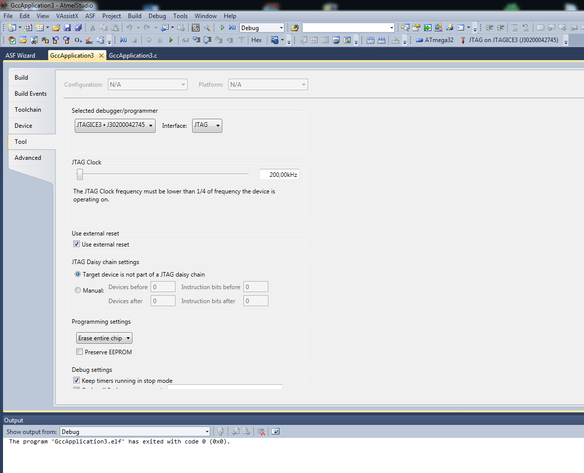

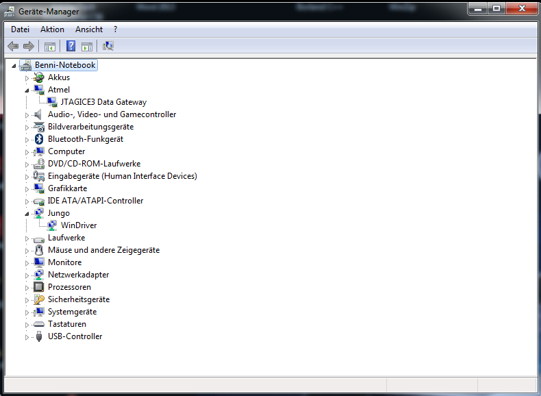

hast du teamviewer oder skype?:) ich kann die register nicht lesen mit dem jtag ice 3 ISP geht genauso wenig... die boards funktionieren mit dem alten JTAG ice adapter. also muss es irgendwo an den einstellungen hängen oder ein treiber problem. hardware schließ ich mal aus.
Benni schrieb: > wusste nicht das ich die bilder kleiner machen soll -.- Das steht in den entsprechenden regeln. Warum meinst du gibt es die? An nachbessern hast du auch noch nicht gedacht? Im Zug ohne WLAN bei schlechtem Empfang sind die Größen utopisch (zumal unscharf wenn man meinen vorrednern glauben darf). Hast du es schon auf einem steckbrett probiert selbst einzeln anzuschließen? Geht ein anderer Programmer? Gruß Max
Benni schrieb: > die boards funktionieren mit dem alten JTAG ice adapter. also muss es > irgendwo an den einstellungen hängen oder ein treiber problem. hardware > schließ ich mal aus.
