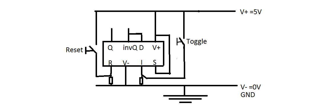

Also nun hoffentlich letzter Beitrag zu diesem Thema: Habe das ganze mal aufgezeichnet wie ich das jetzt verstanden habe und bräuchte bitte noch ein Statement ob das so passt. Vielen Dank nochmal, nächste Woche wird das dann gleich ausprobiert falls es korrekt ist.
Wie oben schon geschrieben wurde: Ein mechanischer Taster prellt, liefert also pro Betätigung mehrere Takte.
Der Taster prellt und so wird der zähler bei jedem Tastendruck um mehr als 1 weiterzählen. Set ist High aktiv, das FF wird so also dauernd gesetzt. Außerdem fehlt noch der Enkoppelkondensator zwischen Vdd und Vss.

Schau nochmal im Datasheet nach, bei welchem Pegel R und S aktiv sind, und auf welche Flanke der Takteingang reagiert.
Habe einen Schalter gekauft der extra entprellt ist, steht jedenfalls so im Datenblatt :D Achso, ja S und R sind aktiv bei High, also sollte ich S an GND anschliesen nehme ich mal an und R muss bei gedrückter Taste High sein. Passt das so oder ists genau anders herum? An I muss ich wohl nichtsmehr machen weil der Takt ja eh flankengesteuert ist, also is der Pegel ja wurscht. Den Begriff Enkoppelkondensator habe ich leider nochnie gehört..

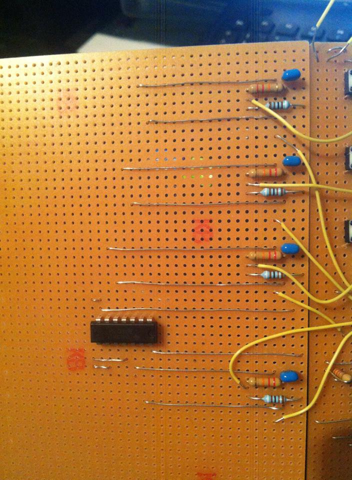

kurz vor Abgabe kommt bei meinem Glück natürlich ein neues Problem auf :D Beim Entprellen spinnt jetzt der 74HC14N rum. Habe alles GENAU nach der Anleitung (http://www.mikrocontroller.net/articles/Entprellung ;Bei Punkt 2.3) gemacht aber irgendwas passt nicht. Widerstandswerte sind 22kOhm und 9,3kOhm (Was wohl als 10 durchgeht) sowie Kapazität des Kondensators 1MikroF. Betriebsspannung 5V. Habe diesmal keinen Eingang offen gelassen, 4 sind per Widerstände wie in der Anleitung ja mit Vcc verbunden und die anderen unbenutzten habe ich mit GND verbunden. Outputs sind alle offen und haben spannung von 40mV. Schaltung ist geerdet. Die Inputs haben IMMER 0,15V... Hat mich ein wenig verwundert, da sie das auch haben wenn der Kondensator entladen ist, also wenn der Taster gedrückt ist. Irgendjemand eine Idee??? Danke. (Nicht von den isolierten, gelben, kabeln irritieren lassen. Die zwischen den Widerständen gehen zum Taster der an GND geschlossen ist und die auf dem 4ten Streifen von rechts gehen zum Flipflop. Habe natürlich auch die passenden Löcher in die Platine gemacht)

Schaltplan ist genau der aus der Anleitung zum Entprellen, also der hier:http://www.mikrocontroller.net/wikifiles/f/f8/RC_debouncer.png Wirklich genau gleich, nur 9,3 kOhm statt 10 kOhm. Habe diesen Schaltplan 4 mal parallele gebaut um 4 Taster zu entprellen. Der IC hat 6 Inverter, deswegen hab ich die anderen freien eingänge an GND geschlossen

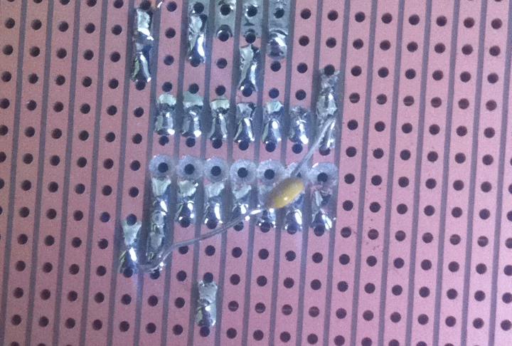

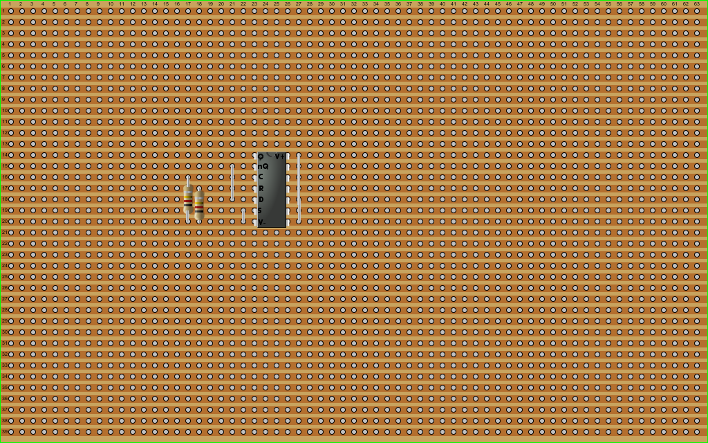

1.Spalte + 2.Spalte - Paare blanker Drähte: Unterer zum Eingang Oberere vom Ausgang Ist das so Richtig erkannt ? Man sieht ja keine Rückseite. Pin 1 ist Eingang, Pin 2 ist Ausgang. Es fehlt ein 100nF Kondensator direkt am IC zwischen + und - !
Richtig erkannt! Entkoppelkondensator hab ich auf der rückseite weils kacke aussieht wenn der so über dem Baustein ist.
Was steht auf den Kondensatoren 105 oder 106 ? Zeig doch mal die Rückseite.
auf den blauen (also 1Mikrofarrad) steht 105 drauf auf den entkoppelkondensatoren 104. Verlötet ist er wirklich unmittelbar an GND und V+. Wie vorhin schon gesagt haben die Inputs immer die Spannung 0,15V, auch wenn der Kondensator entladen ist (Was ja wohl nicht sein kann) also vermute ich dass direkt am IC irgendetwas nicht richtig ist.. Brauche ich hier eventuell zusätzliche Pulldownwiderstände ? Momentan ist es ja über 32kOhm mit Masse verbunden, weis nicht ob das eventuell zuviel ist?? nur ne vermutung von mir, keine Ahnung ob da was drann sein könnte
Nachmessen. Die 9,1kΩ liegen mit einem Beinchen an Plus? Das andere Beinchen ist mit den 22k und dem Kondensator verbunden? Sind die Taster richtig angeschlossen? Die haben ja 4 Beinchen, wenn ich den Typ richtig erkenne. Kannst du 5V direkt über dem 9,1kΩ-Widerstand messen, genau wenn ein Taster gedrückt ist?
Amin schrieb: > Wirklich genau gleich, nur 9,3 kOhm statt 10 kOhm. Da 9,3 kOhm-Widerstände ziemlich unüblich sind, hast Du vielleicht ein Exemplar mit einem ganz anderen Wert erwischt.
Die 9 kOhm liegen mit einem Fuß am + und mit dem anderen am 22kOhm, jedoch nicht am Kondensator, der liegt erst am anderen fuß des 22kOhm. habe etwa 4,8V die am 9er abfallen, etwas mehr wenn der Taster gedrückt ist Taster ist überprüft und passt alles. Hat ja ohne den entrpellmechanismus auch geklappt, kann also nicht falsch angeschlossen sein.
Ups, der Widerstand ist 9,1kOhm und nicht 9,3.. Habe beim letzten ring etwas gehudelt :)

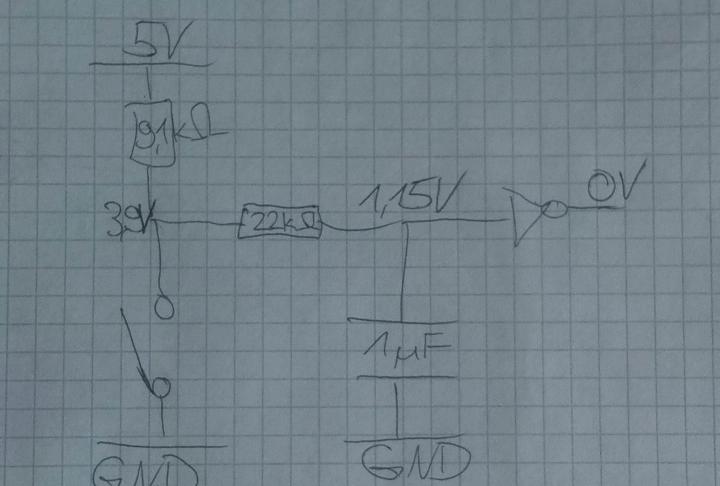

Nach aktuellen Messungen komme ich auf diesen Plan: Wenn der Schalter geschlossen ist dann wird aus den 3,9V 0V ansonsten bleibt alles gleich. Die 1,15V am Eingang verwirren mich..
Amin schrieb: > Die Kondensatoren müssten wenn dann alle einen schaden haben was wohl > nicht so sein wird. Ich schrieb von Chips, nicht von Kondensatoren. Ich weiß jetzt nicht, welche Schaltung zu verwendest (sollteste vielleicht mal deinem Kommentar beifügen), aber bei Kondensatoren hat man das Problem das die auch Nebeneffekte haben können,z.B. was passiert, wenn die geladen sind? Werden die von der Schaltung wieder entladen? > Heis wird der Baustein nicht und die Spannung bleibt > auch bei trennung zum IC bei 3,9V. Manche können heiß werden und manche spinnen einfach nur. Ein verlässliches Anzeichen für einen Defekt hat man nicht immer. > Jedoch ist liegt diese Spannung ja > nicht am IC direkt an sondern über den 22kOhm Widerstand. Dann kann man zumindest davon ausgehen, das man Spannungen nach dem ohmschen Gesetz nachvollziehen kann. > Habe das ganze > vom Taster auch getrennt und es bleiben immernoch 3,9V am > Verbindungspunkt zwischen beiden Widerständen. Dann hast du wohl irgend einen Spannungsteiler konstruiert.
Amin schrieb: > Die 1,15V am Eingang verwirren mich.. Mich nicht, da würde ich man den Chip abklemmen, dann steigt der Wert wieder auf Versorgungsniveau, weil nämlich KEIN Strom fließt. vermutlich hat der Eingang deines Chips nen Kurzen und es fließt ein Strom, wo eigentlich keiner fließen dürfte. Strom fließt nur wenn der Taster geschlossen wird und wenn über den 22k der Kondensator geladen wird (e-Funktion). Wenn man den Taster betätigt, wird der Kondensator über den 22k entladen. Soweit die Theorie.
Spannungsteiler? Nebeneffekte? Ich glaube du verstehst mich falsch, vllt hab ichs auch falsch beschrieben. Meine Schaltung siehst du hier: http://www.mikrocontroller.net/wikifiles/f/f8/RC_debouncer.png Schalter offen -> Kondensator lädt sich über R1 und R2 auf bis er sperrt. Schalter geschlossen -> Kondensator entlädt sich über R2 und "glättet" dabei das Prellen des Tasters. Inverter ist Schmitt-getriggert, springt bei etwa 0,9V auf Low und bei 1,6 auf High. Ich habe am Eingang immer 1,15V anliegen egal ob der Taster gedrückt ist oder nicht (eigentlich müsste sich die Spannung hier ja immer ändern wenn der Taster gedrückt wird, da sich der Kondensator dann entladen kann, oder habe ich das falsch verstanden?). Wenn ich den IC von der Ganzen Schaltung trenne dann habe ich am Verbindungspunkt Kondensator-R2 immernoch 1,15V anliegen. Wenn ich den Taster (also den Teil links unten) entferne komme ich auf die selben Werte. Der ist also schonmal nicht schuld
Sag mal, hast du auch genügend Leiterbahntrennungen außer den 7 Stück zwischen dem IC ? Falls nicht, wären ja alle R und C parallel geschaltet und das würde den Effekt am ehesten erklären....
Oh mein gott, da hat eine gefehlt, habe die jetzt reingemacht und es funktioniert! Danke danke danke danke, ich heul fast so schön ist das gerade haha :D Vielen vielen Dank die einfachsten Dinge übersieht man leider meist :/ Danke!
