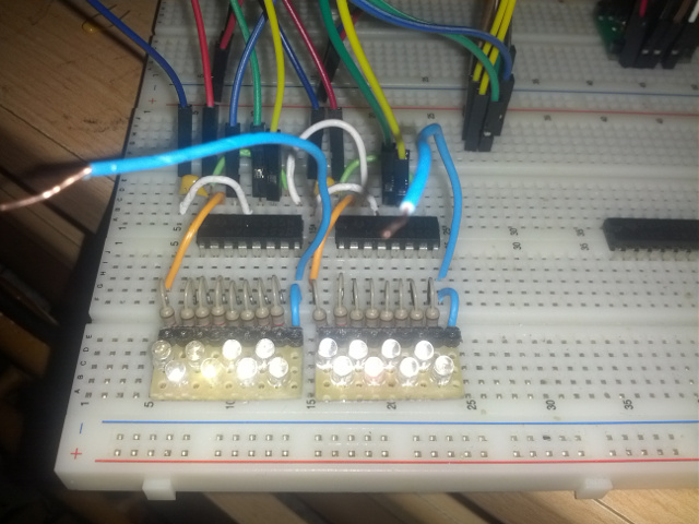

Hallo, ich verwende die Bibiothek von Frank Link für 74HC595
Schieberegister
http://www.mikrocontroller.net/articles/Porterweiterungen#Porterweiterung_.C3.BCber_74HC595_.28Ausgang.29_3
    static uint32_t last_millis;
    if(millis() - last_millis >= 100)
      last_millis = millis();
      com74hc595_setPort(0, 16);
      com74hc595_out();
Ich habe die Schaltung soweit wie hier aufgebaut mit 2 Registern
http://ba.protostack.com/2010/05/shift_register_07_lrg.jpg
Zusätzlich habe ich den ICs noch jeweils einen Kerko 0µ1 verpasst.
Sobald ich ein Bit oder auch ein ganzes Byte setze, flackern alle nicht
gesetzen Pins etwas (alle 100ms wie in der Funktion).
Was ist die Ursache? Mit und ohne /OE Schaltung habe ich es schon
versucht. Diese kann nach meinen Kenntnissstand damit nichts zu tun
haben.

von Stefan S. (sschultewolter)
Ich habe zwischen VCC und GND sowohl am Attiny als auch an den 74HC595
jeweils 1 Abblockkondensator gesetzt wie oben auch geschrieben.
Die Abblockkondensatoren sitzten am 74HC595 direkt an VCC.
Absturz würde nicht passen. Ich hab schon ein paar Szenarien
durchgespielt, ua.
    if(millis() - last_millis >= 500)
      com74hc595_unsetall();
      if(i < 16) com74hc595_setBit(i);
      else i = 0;
      com74hc595_out();
      i++;
Mit einem Abblockkondensator von GND nach den einzelnen Pins halte ich
die Probleme unter Kontrolle, aber ich kann ja schlecht bei 16 Pins
zusätzliche 16 Kerkos einbauen.
Die Leds werden mit 1K8 an 3V3 mit etwa 1mA betrieben.

von Marc V. (Firma: Vescomp) (logarithmus)
 Wenn du mit 3V3 und 8MHz arbeitest, würde ich dir raten, NOP zwischen
 CLK_LOW und CLK_HIGH zu setzen.
Stefan S. schrieb:
> Ob 5V oder 3V3 macht kein Unterschied. Ob es an den 8MHz liegt, kann ich
 Es macht sehr wohl einen Unterschied, nämlich in den Mindestzeiten für
 Low an Clockleitungen. Mit 8MHz bist du so ziemlich an der Grenze und
 mit 16MHz sogar darunter. Und wenn es ein Tinyx41 ist, wird es mit
 16MHz und 3V3 sowieso nichts.
 Ob das aber die Ursache ist, kann ich nicht sagen.
 Das heißt nur, dass der Kondensator deine Umschaltpausen überbrückt,
 da würde ich an deiner Stelle mal ansetzen.
Ich kenne es vom Mega328, dass dieser laut Datenblatt keine 16MHz mit
3V3 schafft. Habe vorhin die Fuse falsch geflasht.
EXTLCK anstatt EXTXOSC. Kommte aber gerade nicht mehr an dern
Controller. Da muss ich morgen mal nachschauen, ob ich den ohne
HV-Progger wieder hinbekomme. Wenn nicht, es warten noch 98 weitere
Attiny841 darauf, verlötet zu werden.
Dass 8MHz bei 3V3 nicht funktioniert, kann ich mir ehrlich gesagt nicht
vorstellenen. Ansich sollte es beim HC595 (ohne T) keine Probleme bei
3V3 geben. Zumal er ja die Register immer passend setzt, nur ist halt
ein kleine "Pieks" auf der Leitung, der alle anderen Leds zum
Schaltpunkt einmal ganz schwach aufblinken lässt.
> vorstellenen.
 Das habe ich auch nicht gesagt, nur dass es bei 16MHz nicht geht.
 Und mit Kondensator nicht, ist das richtig ?
 Wenn ja, heisst das für mich dass der HC595 eine (ziemliche) Pause
 beim Umschalten hat. Und zwar gehen deine LEDs von AUS auf HIGH-Z. Da
 es sich um LC LEDs handelt, reicht das, um die LEDs schwach aufleuchten
 zu lassen. Mit Kondensator nicht, weil der das schluckt.
Problem leider nicht gelöst, werde nun erstmal feste Lötverbindungen
versuchen.
Habe es nun mit
Attiny841 int. OSC (3V3, 8MHz)
Attiny841 int. OSC (5V, 8MHz)
Attiny841 ext. Quarz (5V, 16MHz)
Atmega328P ext. Quarz (5V, 16MHz)
probiert. Somit wird es wohl an der Verbindungen zu den 595 liegen, ich

Ich hab mal die Logik Auswertung an den Ausgängen gehangen. Dort sind
kleine sehr kurze Spitzen beim Schalten der Ausgänge zu sehen.
Zeittechnisch leider mit dem Teil nicht zu messen.
https://www.dropbox.com/s/7jff7rinxong9rc/Screenshot%202014-09-28%2016.35.19.png?dl=0

Aufrufe vorhanden, die evtl. beim schieben stören könnten (cli, sei)?
ISR(TIMER0_COMPA_vect)
  time_millis++;
  if(++time_millisecond >= 1000)
    time_millisecond = 0;
    if(++time_second >= 60)
      time_second = 0;
      if(++time_minute >= 60) { time_minute = 0; time_hour++;  }
void time_init(void)
  // Globale Interrupts sperren
  cli();
22
  // Timer0 konfigurieren
23
  TCCR0A = (1 << WGM01);          // CTC Modus
24
  TCCR0B |= (1 << CS01) | (1 << CS00);  // Prescaler 64
25
  #if (F_CPU == 16000000UL)
26
  OCR0A = 249;              // (F_CPU/PRESCALER)/1000-1
27
  #elif (F_CPU == 8000000UL)
28
  OCR0A = 124;
29
  #endif
30
31
  // Compare Interrupt erlauben
32
  TIMSK0 |= (1 << OCIE0A);
33
34
  // Globale Interrupts erlauben
35
  sei();
36
Ist aber nicht die Ursache, habe auch bereits die Timer-funktion
komplett aus dem Programm genommen und meine Dauerschleife mit
_delay_ms(100); ersetzt. Gleiches Problem.
void com74hc595_out()
  unsigned char anz = com74hc595_SIZE;
  unsigned char* serp = com74hc595 + com74hc595_SIZE;
  HC595_PORT |= (1 << HC595_OE);  //OE HIGH
  do
    unsigned char bits;
    unsigned char data = *--serp;
    /* 8 Bits per Byte to 74HC595 */
    for (bits = 8; bits > 0; bits--)
      HC595_PORT &= ~(1 << HC595_SER);
      if (data & 0x80)
        HC595_PORT |= (1<<HC595_SER);
22
      data <<= 1;
23
      /* Strobe on SCK to shift the bit into 74HC595  */
24
      HC595_PORT &= ~(1<<HC595_SCK);
25
      HC595_PORT |= (1<<HC595_SCK);
26
27
28
  while (--anz > 0);
29
30
  /* Strobe on RCK for out on 74HC595 */
31
  HC595_PORT &= ~(1 << HC595_OE);    //OE LOW
32
  HC595_PORT &= ~(1 << HC595_RCK);
33
  HC595_PORT |= (1 << HC595_RCK);
34
Habe in der com74hc595_out() OE ein bis ausgeschaltet, so geht es. Die
anderne Leds flimmern nicht mehr.
von Thomas (kosmos)
Wenn die Eingänge nicht auf low oder high gezogen werden dann fangen die
sich sehr leicht was ein also Pullups oder Pulldowns verwenden und das
flackern ist weg unabhängig was OE macht.
http://www.reichelt.de/SIL-9-8-10K/3/index.html?&ACTION=3&LA=446&ARTICLE=18019&artnr=SIL+9-8+10K&SEARCH=Widerstand+9-8
