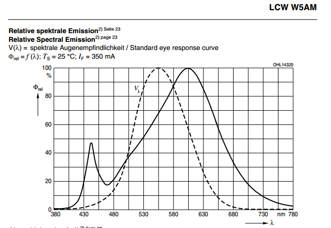

Crazy H. schrieb: > Wie willst du mit einer Lichtquelle die blaues Licht mit leichtem > Rotanteil ausstrahlt alle Farben darstellen ? Das Spektrum einer weissen > LED ist doch eher bescheiden. > > 12 Lumen .... Dämpfung durch LCD und Optik ..... die LED kann nicht mehr > als 3-5W haben. Oft wiederholt, immer noch falsch. Eine weiße LED hat ein komplett kontinuierliches Spektrum. Sie hat zwar andere Maxima als Sonnenlicht; hat die Glühlampe aber auch. Mach dir halt mal die Arbeit und lies ein Datenblatt.

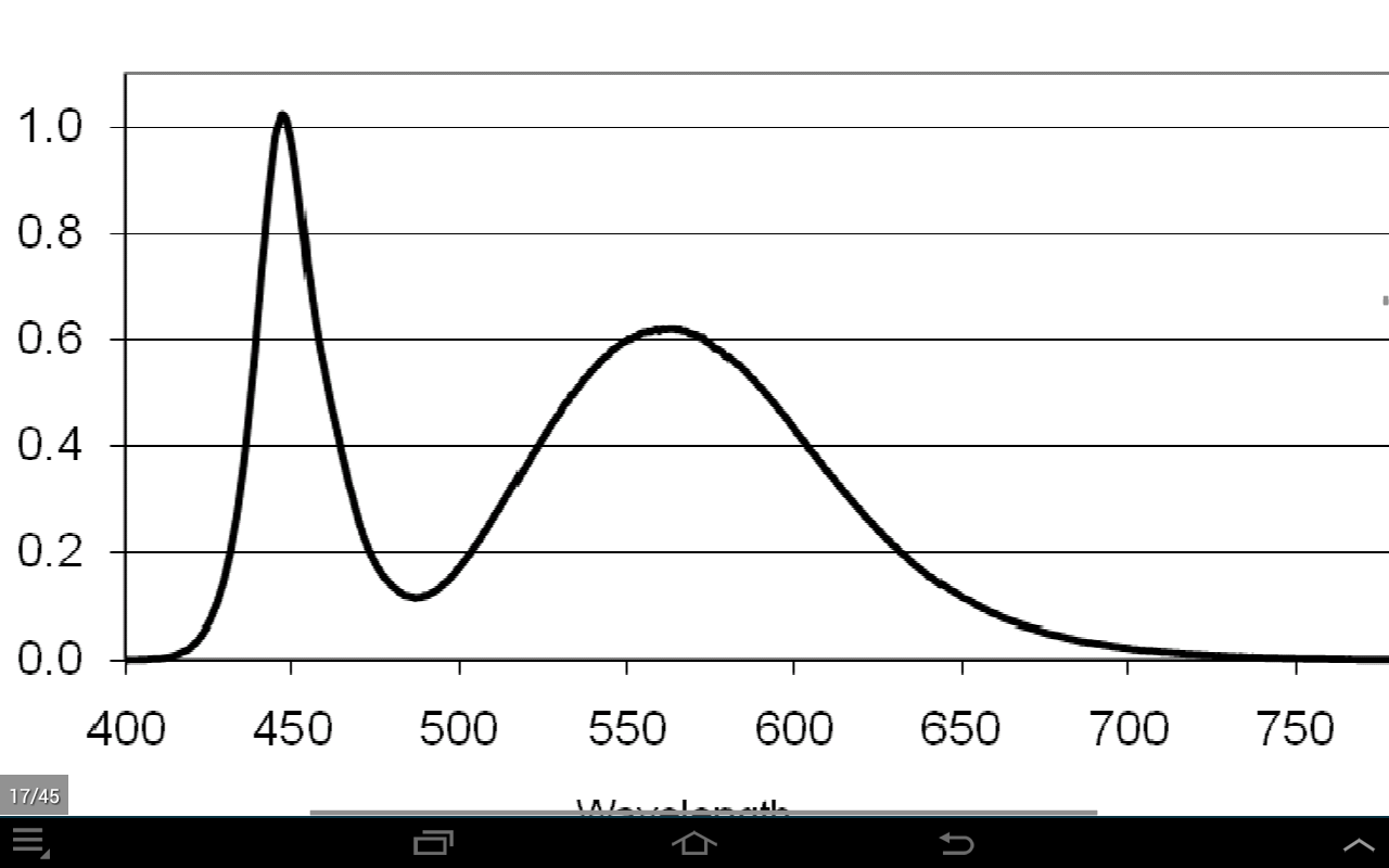

maschbauer schrieb: > Oft wiederholt, immer noch falsch. Eine weiße LED hat ein komplett > kontinuierliches Spektrum. Sie hat zwar andere Maxima als Sonnenlicht; > hat die Glühlampe aber auch. Mach dir halt mal die Arbeit und lies ein > Datenblatt. Das nennst du komplett kontinuierlich ? Aha @wombat: es gab mal von Kensington einen der nicht so übel war, aber ehrlich gesagt sind die ganzen Mini-LED-Beamer nur bei abgedunkeltem Raum bis max. ca. 1.2m Diagonale geniesbar. Wir haben mal @ Work ein paar Modelle bestellt, getesten ...... und alle zurück geschickt.

Crazy H. schrieb: > Das nennst du komplett kontinuierlich ? Aha > Wenn man bewusst eine schlechtes Beispiel nimmt.. Das hier ist eine Osram golden Dragon. Abgesehen von dem Zacken bei 430nm ist das ein besseres Spektrum als bei einer Halogenleuchte.
Fabian F. schrieb: > Crazy H. schrieb: > > Das nennst du komplett kontinuierlich ? Aha > > Wenn man bewusst eine schlechtes Beispiel nimmt.. Das war natürlich Absicht :D Wenn jemand solche allgemeine Behauptungen aufstellt (genau wie ich) > > Das hier ist eine Osram golden Dragon. Abgesehen von dem Zacken bei > 430nm ist das ein besseres Spektrum als bei einer Halogenleuchte. Der genannte LED-Beamer ist nicht der neueste und eine LED mit entsprechendem Alter wäre nicht so gut. Aber es ist hier sowieso aus gutem Grund eine RGB-LED eingebaut.
Crazy H. schrieb: > maschbauer schrieb: > Oft wiederholt, immer noch falsch. Eine weiße LED hat ein komplett > kontinuierliches Spektrum. Sie hat zwar andere Maxima als Sonnenlicht; > hat die Glühlampe aber auch. Mach dir halt mal die Arbeit und lies ein > Datenblatt. > > Das nennst du komplett kontinuierlich ? Äh... ja, natürlich. Da fehlt im sichtbaren Spektrum keine einzige Frequenz. Ergo kann Dir diese LED absolut jede Farbe wiedergeben. Deine RGB LED ziemlich genau....drei. Ohne Metamerie wäre das ziemlich wenig. Und genau aus diesem Grund kann man mit weissen LED und einem LCD problemlos einen Beamer bauen. Es braucht lediglich ein bisschen (elektronische) Farbkorrektur. Du meinst wohl nicht kontinuierlich?
