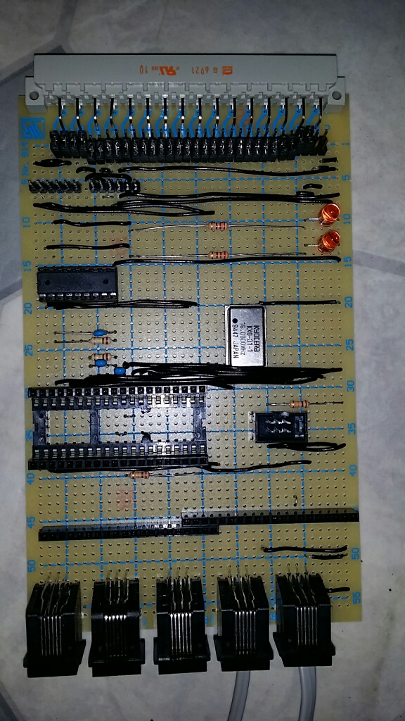

Ich habe mir nun eine Platine gelötet mit IC Sockel für den ATMega32 mit
Quarzoszilator 16MHz, Steckbucksen für die Sensoren usw..
Nehme ich nun den ATMega32 von dem Pollin Board runter und stecke Ihn
auf meine Platine passiert folgendes:
1. Kontroll LED´s für Wind- und Regenerkennung gehen mal "AN" "AUS" so
wie sie wollen, ob die Sensoren eingesteckt sind oder nicht ist völlig
egal.
2. Drehe ich am Windmesser gehen beide LED´s an und gehen nicht mehr
aus. Auch die Zeit stimmt nicht, da ich die Windgeschwindigkeit über 15
Sek. messe und die LED´s gehen sofort an, obwohl die Meldeschwelle nicht
überschritten wurde.
3. Betätige ich den Regensensor geht die Kontroll LED an und auch aus,
aber die Zeit stimmt nicht und nach dem 4 oder 5 mal bleibt die LED an
und nichts tut sich mehr.
Ich habe heute morgen schon die ganze Platine auf Lötfehler untersucht,
konnte aber keine finden. Könnten die Probleme vom Quarzoszilator
kommen?

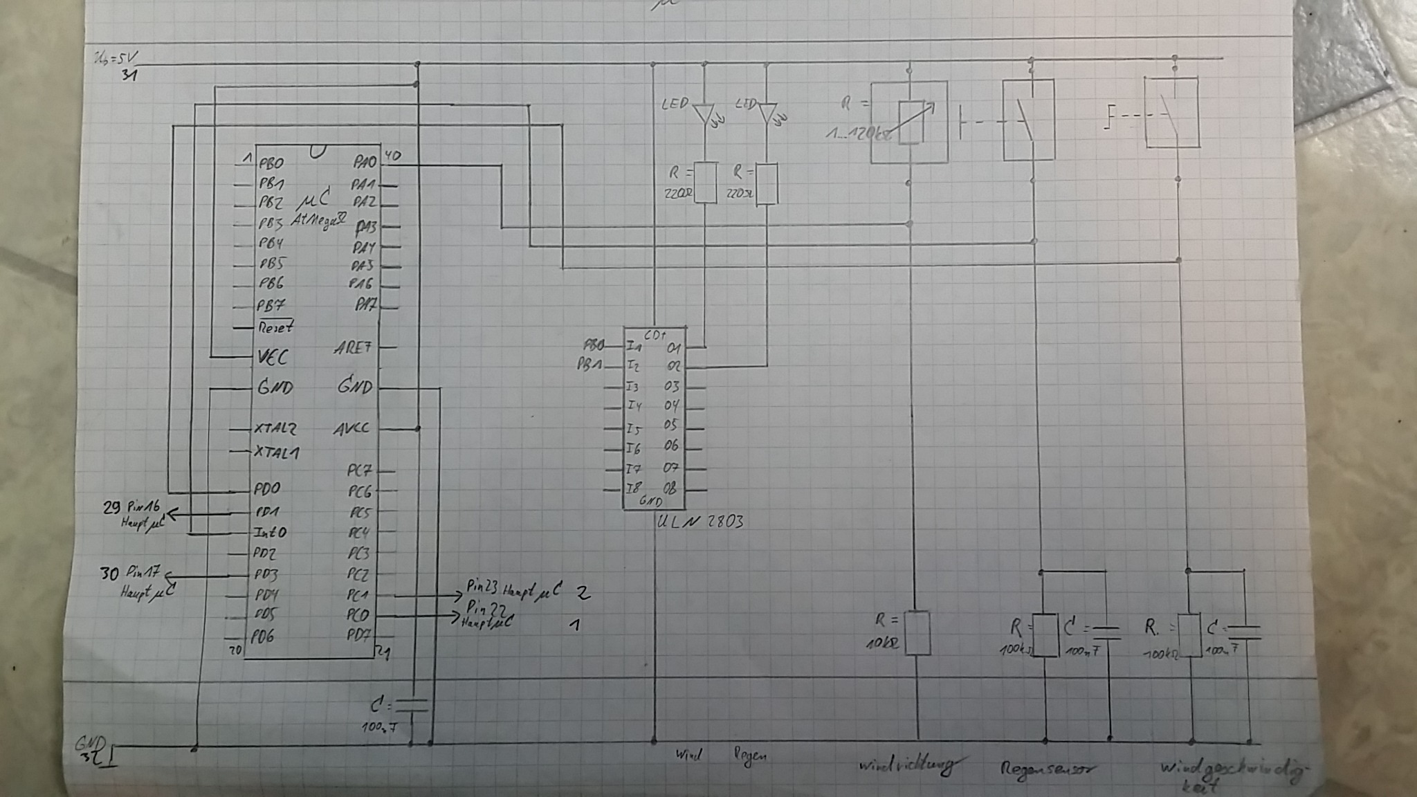

Anbei der Schaltplan und ein Foto der Platine.
Vielleicht habe ich ja ein Hardwareproblem von dem ich so nichts weiß.
Ich bedanke mich für eure Hilfe und verbleibe
mit freundlichen Grüßen
Balou Baer
p.S.: habe gerade gesehen, das ich den Quarzoszilator vergessen habe in
die Zeichung einzuzeichen. Er ist an Xtal1 angelötet und bekommt UB und
GND.

Suche mal nach Resetproblemem bzgl. der Tasterbeschaltung in deinem
Schaltplan.
von Uwe (de0508)
nicht vollständig beschaltet ist AVCC, siehe Atmel Appltication Notes
dazu.
Der Pin ARef wird i.a. mit einem 100nF Kondensator beschaltete.

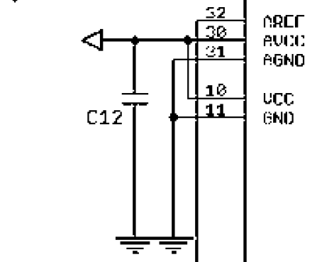

ich habe alles so beschaltet wie auf dem Pollin Board siehe Bild im
Anhang. ARef ist garnicht beschaltet und wird von mir eigentlich auch
nicht benötigt, da ich AVCC als Referenzspannung nutze ist auch im ADMUX
Register so eingestellt: ADMUX. REFS1=0 REFS0=1

Sorry, da lässt Du dir einen Bären aufbinden, wenn Du denkst Polin hat
alles richtig gemacht.
Auch ist deine Annahme falsch, das Datenblatt zum atmega32 beschreibt es
anders:
REFS1:REFS0 --> 0:1 AVCC with external capacitor at AREF pin

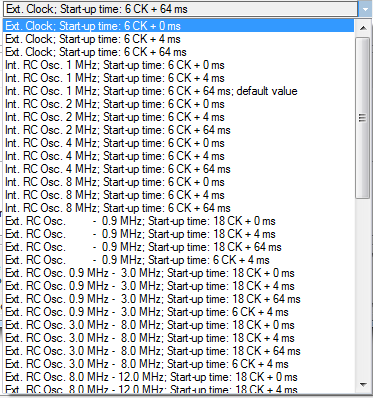

Bleibt den der XTal2 komplett unbeschaltet bei einem Quarzoszilator?
Muss ich noch was in den Fuses umstellen?
Ich nutze einen Kyocera KX0-01-1 16 MHz Quarzoszilator und habe die
Einstellung in den Fuses (AVR Studio4) gewählt: Ext. Crystal/Resonator
High Freq.; Start-up time: 16k CK + 4ms
von spess53 (Gast)
Hi
Ja.
Ein Quarzoszillator braucht:
Ext. Clock; Start-up time: 6 CK + 64 ms; [CKSEL=0000 SUT=10]
MfG Spess

Ok danke dir, also dieses was auf dem Bild grau ist?
von spess53 (Gast)
Hi
Sinnvoller ist es eine größere Start-Up-Time zu verwenden
Also
