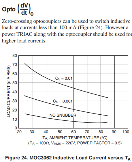

Im Gegensatz zum hier vor einiger Zeit diskutierten Schalten eines
Heizelementes ist das Relais eine induktive Last mit L=116H und einem
cosφ=0,61.
Ein VDR an dieser Stelle bringt nichts, da er, abgesehen von seiner
Kapazität, keinen Einfluss auf die in diesem Fall kritische
Spannungsänderung (dV/dt)c hat.
Auch wenn der direkte Einsatz als Lastschalter nicht empfohlen wird,
gibt es in der AN-3008 ein Diagramm für die Auslegung des Snubbers für
einen MOC3062.

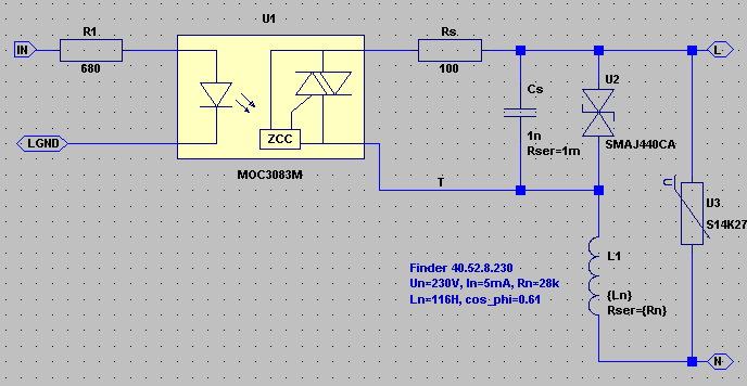

Wegen des Ruhestroms sollte Cs <=1nF sein. Beginnend mit 100Ω kann man
dann empirisch und durch Messung den optimalen R ermitteln.
Durch diesen Snubber wird die reguläre Abschaltspannungsspitze gedämpft,
so dass ein weiterer Überspannungsschutz optional und nur für den
Fehlerfall bzw. Netztransienten erforderlich ist. Wenn ein MOC3083M
(800V, Nullspannungsschaltend) eingesetzt wird, reicht angesichts der
Last eine SMAJ440CA je Relais und ein VDR gemeinsam für alle Relais.
Die Anordnung des Snubberwiderstandes in Serie zu Last bewirkt auch eine
Bedämpfung der Diodenkapazität.
(*)https://www.fairchildsemi.com/application-notes/AN/AN-3008.pdf

Nachdem der MOC3083M nur innerhalb von 20V (12V typ.) getriggert werden
kann, bleibt der Strom deutlich unter dem für Itsm angegebenen Wert von
1A (100µs).
Bei genauerer Betrachtung ist es tatsächlich so, dass Rs nur zur
Strombegrenzung vorhanden ist; auf dU/dt und den Serienschwingkreis hat
seine Variation nur sehr geringen Einfluss.

von synch (Gast)
J. W. schrieb:
> Wie genau vermeidet die R-C Kombination, die du oben gepostet hast,
> diesen Spannungspuls?
Das kannst du über die Energie betrachten. Beim Abschalten wandern
E=0,5*L*I^2=12,5µJ in den Kondensator und führen dort, ohne
berücksichtigung der Dämpfung, zu einer Spannungserhöhung von 158V
(E=0,5*C*U^2).
Der R ist nur zu Strombegrenzung beim Einschalten notwendig. Der
Schwingkreis wird durch den ohmschen Widerstand der Relaispule bedämpft.
> Mich irritiert zum einen der Ruhestrom durch den
> C, der ja mit der Relais-L einen Reihenschwingkreis bildet,
Deshalb sollte der C so klein wie möglich gewählt werden, um ein
sicheres Abschalten des Relais zu gewährleisten.
Das kann man aber sinnvollerweise nur empirisch ermitteln.
Zu groß -> Relais schaltet nicht ab, da der Ruhestrom zu hoch ist, zu
klein - Relais schaltet nicht ab, da der Triac wegen dU/dt sofort wieder
zündet.
Wenn man damit auf keinen grünen Zweig kommt, kann man noch versuchen
einen Widerstand parallel zum Relais zu schalten (200k-500k). Der
übernimmt nicht nur eine Teil des Ruhestroms, sondern sorgt auch noch
für eine zuätzliche Dämpfung des Schwingkreises. Allerdings auf Kosten
der erhöhten Verlustleistung.
> aber auch, dass der Widerstand im eingeschalteten Zustand den
> Strom durch die Spule begrenzt.
Die 100Ω fallen bei den 28kΩ des Relais nicht wirklich auf.
