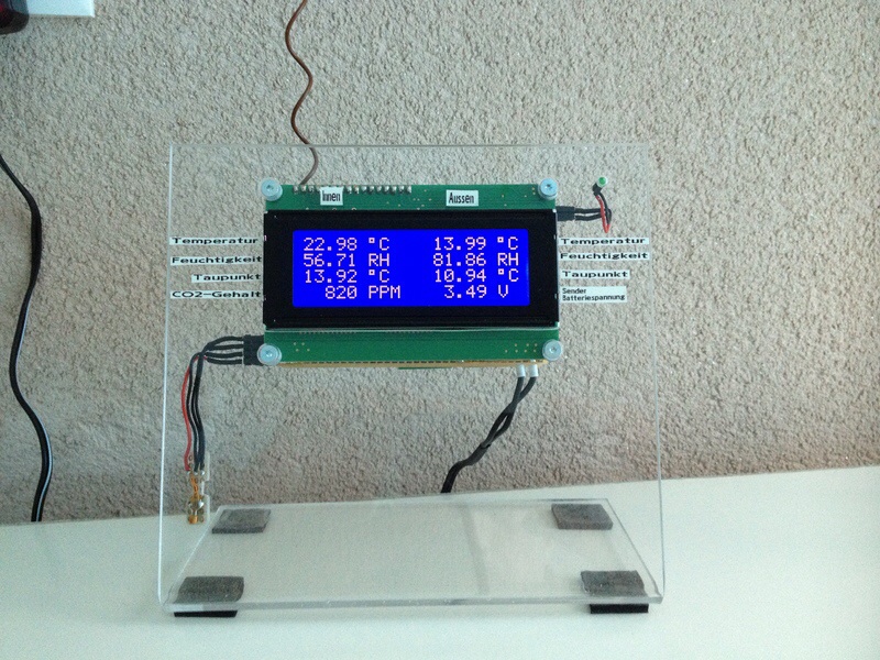

Haben/hatten das gleiche Problem. Thermometer mit 2 SHT15 gebaut (Innen-
und Aussensensor), um den Taupunkt feststellen zu können. Mit Lüften zu
dieser Übergangszeit keine Chance. Wohnen auch am Bodensee. Einen
Luftentfeuchter der Marke Comfee im Bodenseecenter gekauft. Die Wohnung
von 75% auf 58% innerhalb von 2 Tagen herunterbekommen. Ich denke, das
mit dem Entfeuchter war eine gute Wahl. Stromtechnisch zieht das Ding im
Betrieb mit Kompressor 260 Watt.
