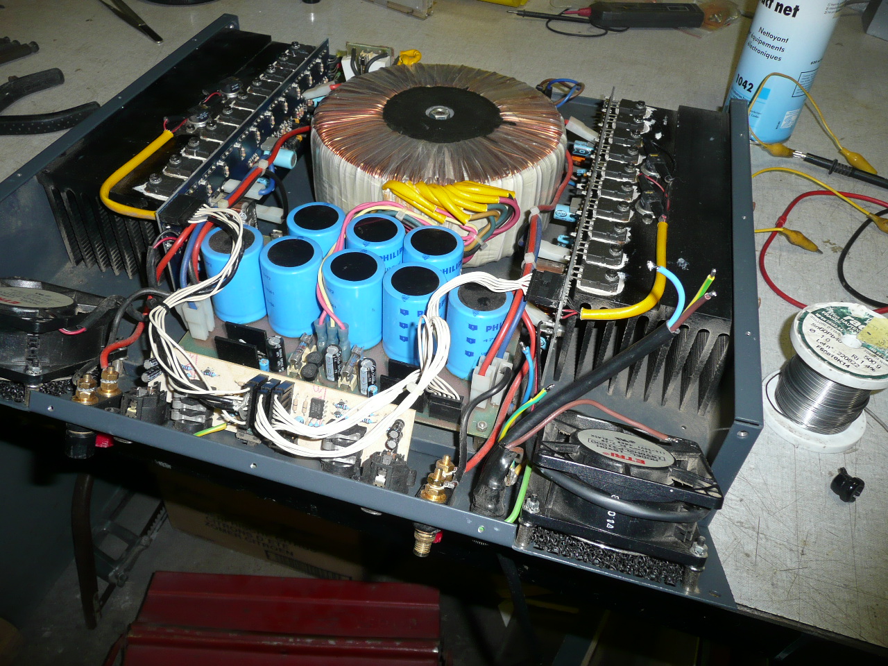

http://medias.audiofanzine.com/images/normal/db-technologies-pl1200-805918.jpg So ein Bild dazu hätte ich eher mal vom TO erwartet... Andreas Geissler schrieb: > Beide Lüfter laufen, nur kommt > mir der Luftstrom als zu gering vor. Vielleicht sind auch nur die beiden "Filter" hinter den Lüftern verdreckt?

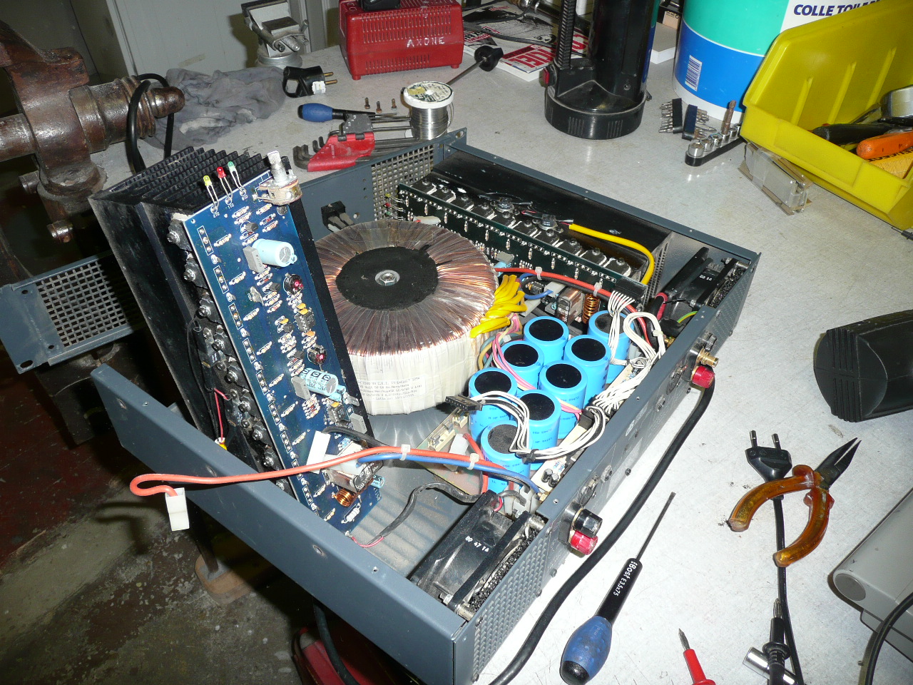

Andreas Geissler schrieb: > Ich Überlege gerade wo ich am besten auftrenne um > den Ruhestrom zu messen. http://medias.audiofanzine.com/images/normal/db-technologies-pl1200-805920.jpg Die roten, blauen und schwarzen Leitungen von der Gleichrichterplatine zu den Endstufen gehen wohl nicht?
Hallo, das mit den Lüfter Filter war mein erster Gedanke und meine erste Tat. Die sind sauber. Den zweite Satz hab ich überlesen. Doch die gehnen mal sehen was die Multimeter so sagen... Andreas

Andreas Geissler schrieb: > danke für den Hinweis. Ich Überlege gerade wo ich am besten auftrenne um > den Ruhestrom zu messen. Das Ding ist so verbaut das ich an die Source > Widerstände nicht rankomme. Dann bliebe nur die Spannungszuführung zum Block übrig. Im Bild von Pumuckl ist ja ein rotes Kabel zu sehen. Eine weitere Möglichkeit wäre die Temperaturen der einzelnen MOSFets zu messen um Abweichungen feststellen zu können. Dies erklärt allerdings nicht einen verschlechterten Wirkungsgrad einer Stufe. Die Lüftung kommt da eher infrage. mfg klaus
