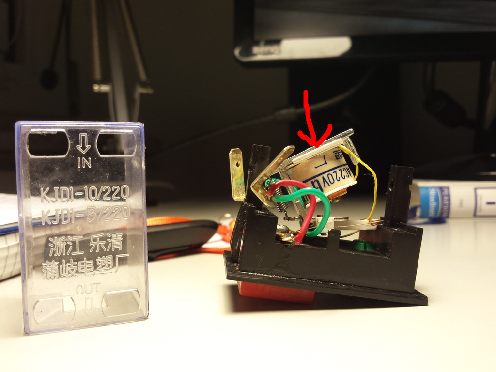

Hallo, bei meiner Standbohrmaschine "hält" die Taste nicht mehr. Wenn ich die grüne Taste halte funktioniert die Bohrmaschine grundsätzlich. Vermutlich ist die Magnetspule im Schalter defekt. Ich hab mal geschaut ein neuer Schalter soll 30€ Kosten -was ich für zuviel halte-. Aber zurück zum Thema. Kann mir jemand sagen ob ich dieses Bauteil (auf dem Foto) einzeln kaufen kann? Ich weis gar nicht wonach ich bein Conrad suche :)

Relais in Selbsthalteschaltung? >Vermutlich ist die Magnetspule im Schalter defekt. Ich hab mal geschaut Da hilft nur messen ... >zurück zum Thema. Kann mir jemand sagen ob ich dieses Bauteil (auf dem >Foto) einzeln kaufen kann? Ich weis gar nicht wonach ich bein Conrad Glaub ich nicht ... Wo drücken denn die Relaiskontakte dagegen? Ich sehe da noch nicht richtig, wie der lose Haufen zusammenspielt.

Probiere mal Suche nach "maschinenschalter" evtl. Unterspannungsschalter Der Chinadreck ist die 30 Euro kaum Wert. Da sind welche dabei, http://www.elosal.de/waren/schalter/nockenschalter/ brauch leider gerade auch so ein Teil ...
Joe Hämmer schrieb: > Kann mir jemand sagen ob ich dieses Bauteil (auf dem > Foto) einzeln kaufen kann? http://www.ebay.de/itm/Schalter-Einbau-Schalter-KEDU-KJD20-2-2S-Unterspannungsausloser-Motorschalter-/131119882314 > Ich weis gar nicht wonach ich bein Conrad suche :) Besser gar nicht, eh zu teuer.
Joe Hämmer schrieb: > bei meiner Standbohrmaschine "hält" die Taste nicht mehr. Dann bau doch mit Hilfe eines Schützes (je nach zuschaltender Last reicht vielleicht auch ein Relais) eine "klassische" Schützsteuerung mit "0" und "1" Taster. Gruss Harald

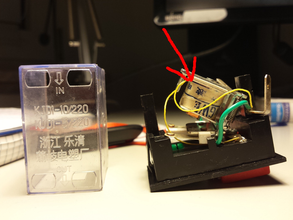

Neuer Schalter gleichen Problem. Der Bohrer läuft nur wenn ich den grünen Schalter gedrückt halte :(. Neuer Schalter auch defekt?
Joe frog: >Neuer Schalter gleichen Problem. Der Bohrer läuft nur wenn ich den >grünen Schalter gedrückt halte :(. Neuer Schalter auch defekt? Das ist unwahrscheinlich, daß es dann am Schalter liegt. Diese Art von Schalter hat oft eine Unterspannungsauslösung, d.h. der Ein- Taster hält nur, wenn der Schalter auch richtig angeschlossen ist. Es ist nicht egal, ob man Ein- und Ausgang vertauscht. MfG Paul
Ist es möglich das ich den Schalter durch falschen Anschluss kaputt gemacht habe? Ich habe eben mal eine Lampe statt der Bohrmaschine angeschlossen auch hier funktioniert es nicht.
Joe Hämmer schrieb: > Ist es möglich das ich den Schalter durch falschen Anschluss > kaputt > gemacht habe? Ich habe eben mal eine Lampe statt der Bohrmaschine > angeschlossen auch hier funktioniert es nicht. Jetzt würde ein neuer passender Schalter schon 38 Euro kosten.
Normalerweise sind die ungeradzahligen Anschlüsse der Eingang für die Netzspannung und die geradzahligen die Anschlüsse für den "Verbraucher" Hier ein Beispiel dafür: http://www.elektro-kahlhorn.de/einbauschalter-tripus-555199::1782.html Martin schrub: >Jetzt würde ein neuer passender Schalter schon 38 Euro kosten. Wie kommst Du auf 38 Euro? Es gibt etliche Hersteller für solche Biester und auch die unterschiedlichsten Preise dafür, schließlich haben wir hier die sog. Marktwirtschaft, die nur mit Qualitätserzeugnissen aufwartet.... MfG Paul
Er meint damit wer billig kauft kauft zweimal :) --- Genau so habe ich den Schalter angeschlossen 13/23 sind IN und Lampe/Bohrer sind auf 14/24

Ja haben denn das Relais und der grüne Widerstand noch messbare Werte? Wenn nicht, kaputt! Zu hoher Einschaltstrom? Gruß
