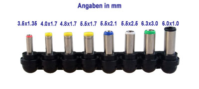

Ich bin auf der Suche nach einer Einbaubuchse für Hohlstecker für
Printmontage.
Problem an der Sache ist das diese bestenfalls 24V/5A oder mehr
vertragen sollte.
Ich habe ein Universal Notebook Netzteil welches 12 Blechbügelmagnete /
Solenoids versorgen soll. Dieses Netzteil kommt standardmässig mit
unterschiedlichen Hohlsteckern (siehe Bild).
Vielleicht kennt einer von euch ja ein passendes Bauteil?
Bin leider bisher bei mouser, digikey, reichelt,... nicht fündig
geworden.
Vielen Dank!
Beste Grüße, Johannes

Ich schlage vor:
Buchse:
MULTICOMP  2MJ-0402A120
Farnell #1876293
Stecker:
MULTICOMP  PM4490002-A05
Farnell #1876289
Maximum Rating Pin 1, 2, 3 and 4: 20V dc 7.5A or 30V dc 5A
Für 10A nimmst Du eben 2 Pins parallel.
Diesen Stecker findest Du oft an Netzteilen.

"DC Power Jack" ist der Suchbegriff, den ich verwendet habe.
Oder:
http://en.wikipedia.org/wiki/DC_connector#Snap_and_lock_DC_power_connectors
Ich würde im übrigen einfach das Kabel vom Netzteil kappen und den
Stecker direkt anlöten. Diese friemligen Pins der Universaladapter finde
ich insbesondere für 5A nicht wirklich vertrauenswürdig.
fchk
